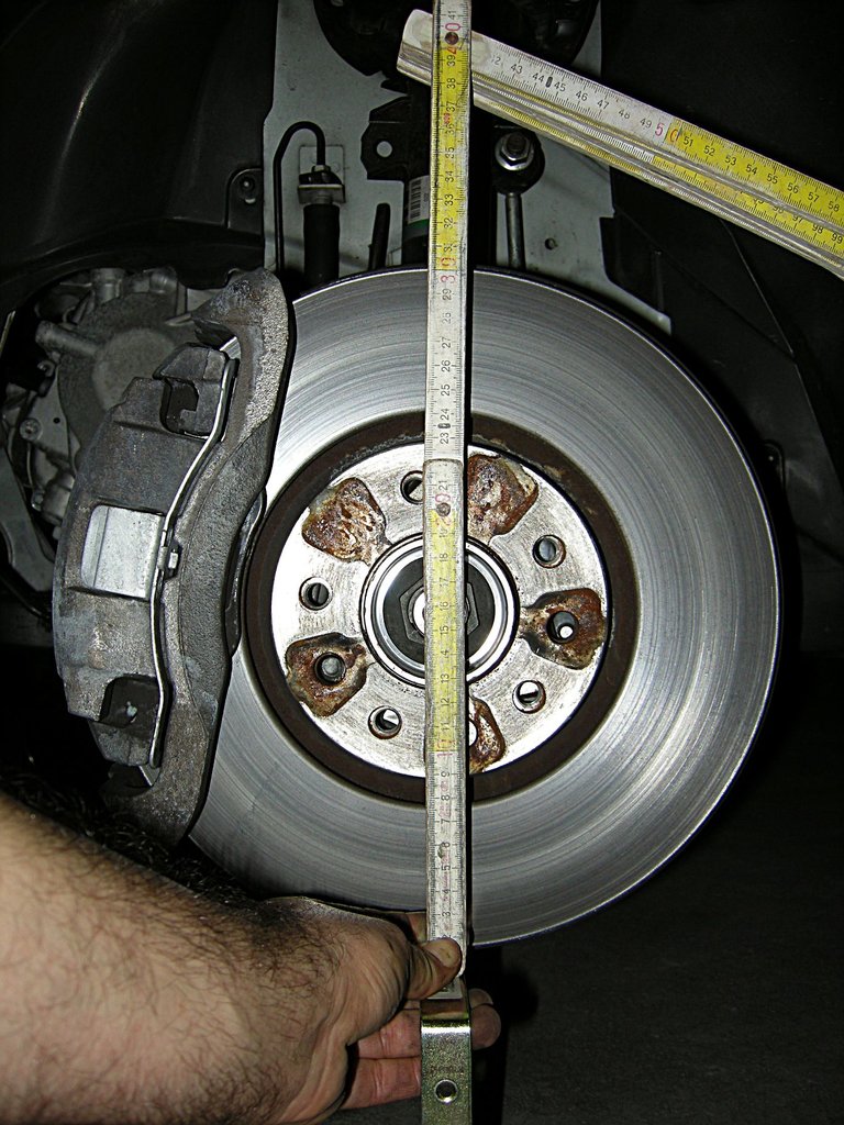

Ma hai solchi anche sul disco?? parlo della parte esterna, oppure è sporco?
Foto fatte stamattina anche sui miei dischi davanti e dietro, le righe ci sono, forse non cosi marcate ma ci sono.

Lucantropo ha scritto:vedete come ci siano zone di colorazione diversa..?
Credo possa trattarsi di disomogeneità del materiale di cui è composta la pasticca.

Se può servirti come riferimento, questo pero è quello davanti a 10000km, anche qui ci sono, seppur minime delle zone con colorazione diversa.
disco 305.jpg (180.13 KiB) Visto 398 volte

Comunque, tornando in topic.. le righe delle vostre foto sono righe pulite normali come i miei dischi davanti.. sono l'unico a cui quelli dietro sembrano strani..?
E' come se la superficie fosse ossidata-corrosa e queste superficie non fosse stata asportata dall'attrito con la pastiglia.. boh, forse è normale (non ho mai acquistato un'auto nuova) e i dischi dietro, proprio per via del minor sforzo, si "facciano" molto più lentamente di quelli anteriori.. però se pensiamo al ritmo di consumo delle pastiglie posteriori della SS mi sembra strano.. :eyeroll:
