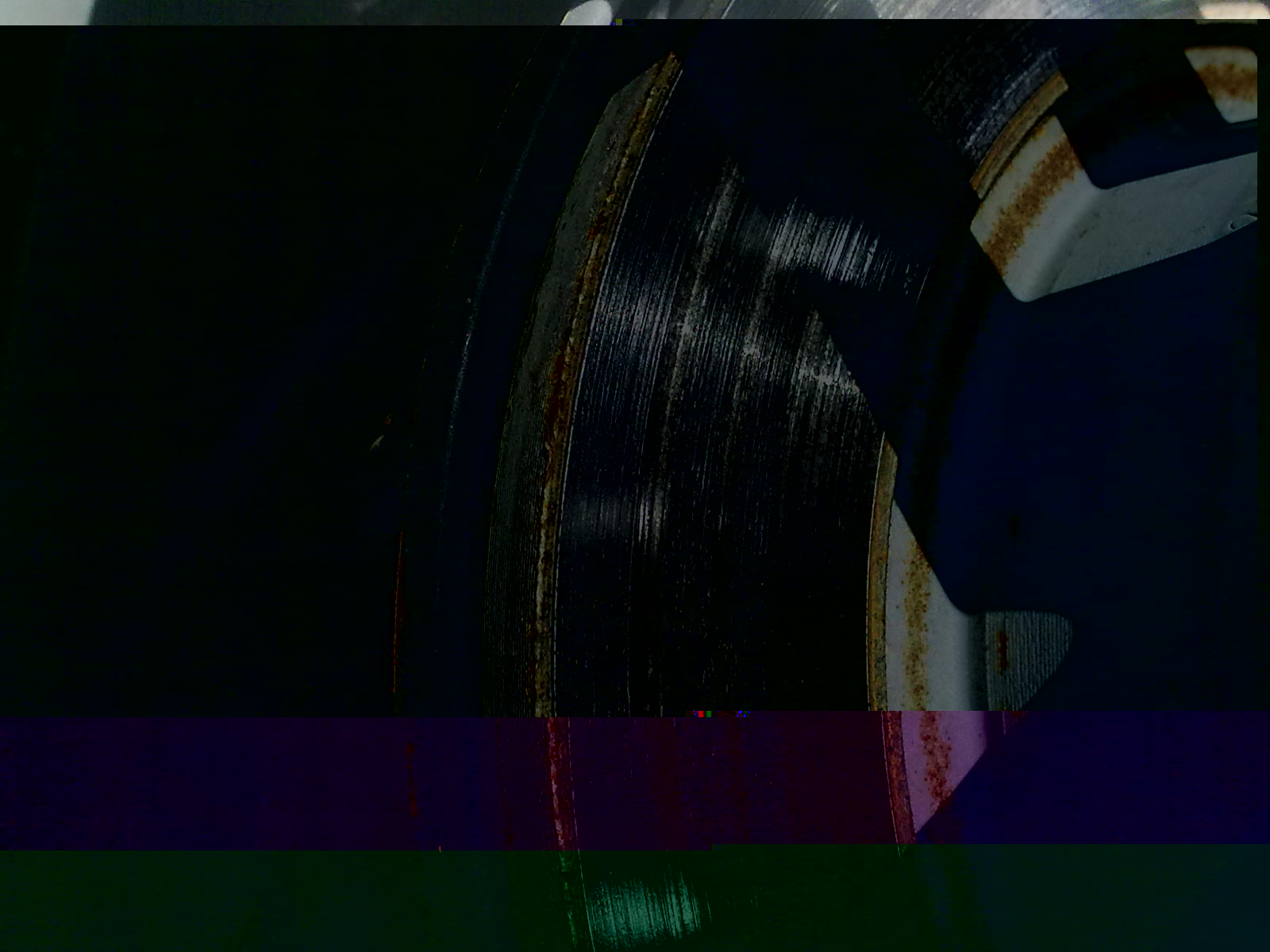

Quando ho preso la 9-3 avevo notato i dischi posteriori con una faccia un po' poco omogenea, ma l'ho imputato al fatto che fossero i segni delle prime pinzate su dischi nuovi e che col tempo avrebbe preso un aspetto più omogeneo, facendo la faccia con la pastiglia.
Oltretutto considerando quanto la 9-3NG utilizza i freni posteriori rispetto alla norma (visto che le pastiglie si usurano molto in fretta) mi aspettavo che ben presto la superficie sarebbe diventata bella liscia e lucida (come quelli anteriori).
Invece dopo circa 3200km percorsi sono ancora così... è normale..?
Non noto alcun tipo di sintomo di problemi o malfunzionamenti della frenata, ne rumori strani, insomma, se non l'avessi visto, non mi sarebbe nemmeno venuto il dubbio..
Che ne pensate ?

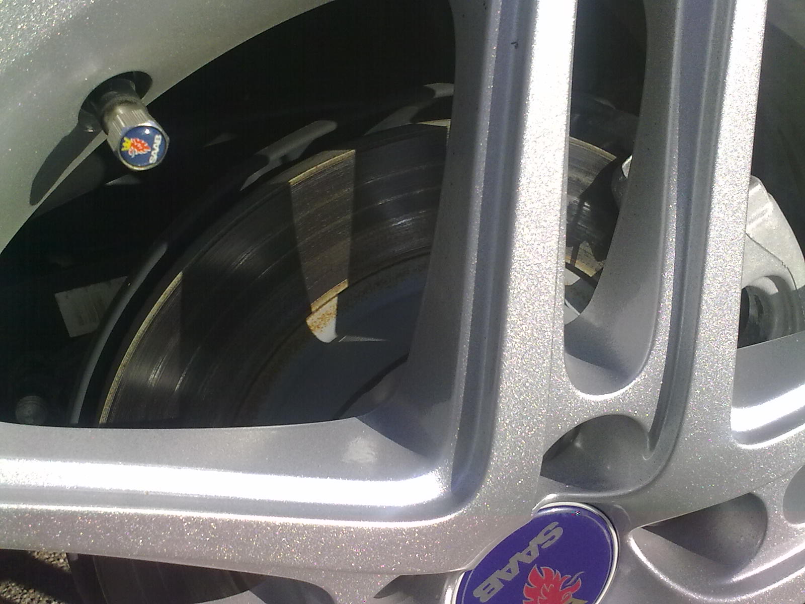

Sulla mia i dischi dietro presentano dei piccoli solchi, mi sa che è un pò "normale"....... :sorry:
P.S: belli i tappi! :)

Ma anche i tuoi hanno zone ossidate intermittenti come i miei dove sembra quasi che la pastiglia non tocchi?

No, non ci sono zone di ossidatura........
Solo che con le TWR che ho montato, mi sembrerebbe che la pastiglia sia di qualche millimetro più piccola rispetto al disco, a giudicare dall'ossido (rugginoso) sul bordino più vicino al mozzo della faccia esterna del disco....ma non ne sono sicurissimo.....

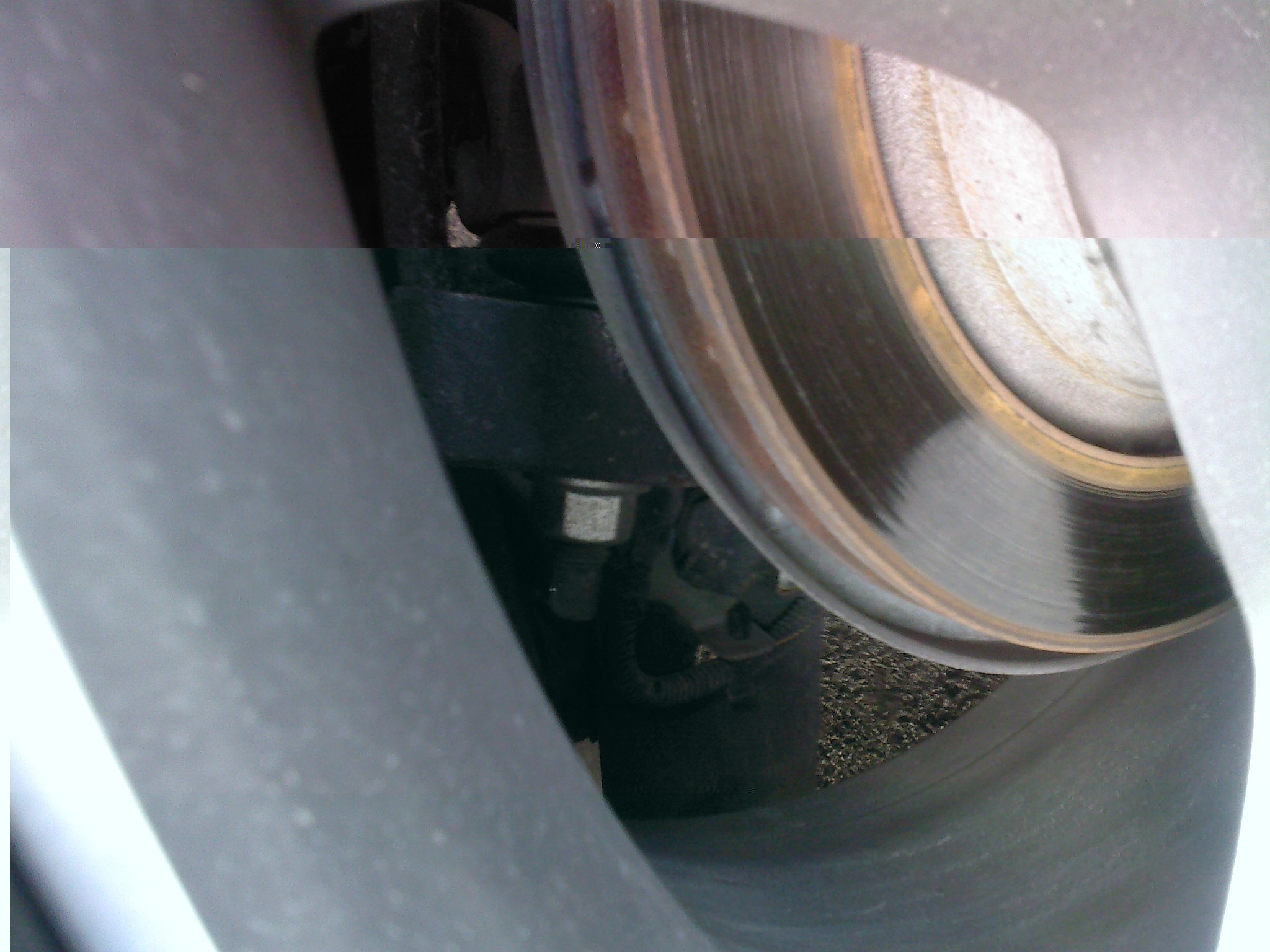

E' normale Luca!
Guarda i miei:

Le righe sono normali, con l'uso si amplificano delle piccolissime imperfezioni.
Anche se dischi e pastiglie fossero lavorati con una precisione impressionante, basterebbe un atomo fuori posto.
Figuriamoci un granello di polvere, un sassolino, o anche una righina di un millesimo di millimetro di profondità.

Si le righe le capisco, quello che non capisco è la differenza di colore/opacità di queste righe... il disco anteriore non è affatto così! E' più simile ad uno "specchio" di quello posteriore che invece sembra vecchio schifoso.. :[[

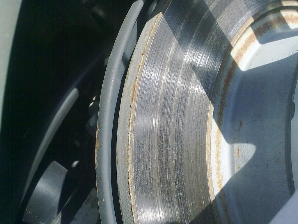

Il disco non è consumato.. è semplicemente strano da vedere.
Oggi se riesco faccio una foto con un'illuminazione migliore..
Re: 9-3NG - Usura dischi posteriori anomala?
Ho fatto questa, anche se se devo dire che dal punto di vista visivo dal vivo la prima è più fedele.. vedete come ci siano zone di colorazione diversa..?
