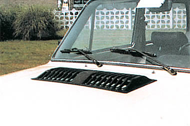

#38 Messaggio da leggere da SABBONE »
se vuoi raffreddare dentro il cofano devi permettere all'aria di uscire agevolmente....
le auto attuali sono povere di sfoghi ...... fai un po' di tagli sul cofano e vedrai che migliori! :D :D
LN 50237.jpg (21.95 KiB) Visto 256 volte
