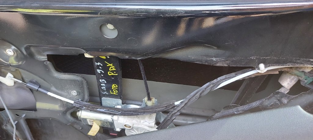

..avete delle foto su come va messo il "foglio" per lo scolo dell'acqua dal finestrino.
In pratica, portiere posteriori della mia berlina, ho un infiltrazione abbondante quando piove o lavo l'auto tra il finestrino e la guarnizione di base, dove scorre il finestrino appunto..
Questa al passaggio va a "lavare" il motorino elettrico e tutte le componenti interne, per trovare scolo nel battitacco che accumulandosi poi va a trafilare in abitacolo...

mancava il foglio che isola l'interno e l'acqua avrebbe dovuto scolare da un altra parte... sto per ultimare poi vedremo se " funziona "
