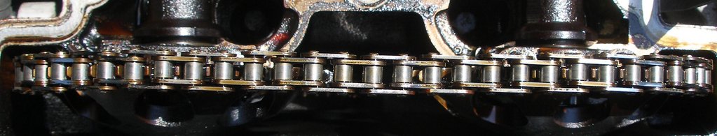

A me sembra un po' troppo rumorosa la testa.
Non potrebbe essere solo la catena?

Faccio sempre come dice il WIS in caso di punterie rumorose: non salgo sopra i 3.000 giri per i primi quindici minuti ma...
... il rumore non si ferma nemmeno dopo parecchia strada.
Quando apro il cofano mi sembra quasi di avere un Diesel...
Re: Come interpretare l'aspetto delle punterie?
#29 Messaggio da leggere da palla »
jpm ha scritto:Ecco.
Questo è il punto.
Allora e' la catena. Non l'hai mai fatta?
#30 Messaggio da leggere da jpm »
No, mai fatta...
... e mi sembra anche storta, non so se sia un'impressione...
... osserva i cilindretti, soprattutto a destra, non sembrano perpendicolari alle ruote dentate:
[edit] Anzi no, i cilindretti sono a posto, sono le maglie che mi danno l'impressione di essere storte.
Stanno cedendo le spinine?

Non credo che stiano cedendo,piuttosto penso che si siano, come dire, "adagiate" un po. Ma penso che sia normale .

Si ma la catena non e' eterna. A quanto va' sostituita secondo la Saab?

desertstorm ha scritto:Mi pare, intorno ai 200000 o addirittura mai, ma non sono sicuro devo controllare sul Wis!!
Io mie C900 ho gia' sostituito la catena. se si aspetta troppo poi bisogna sostituire anche gli ingranaggi e i costi lievitano.......

#35 Messaggio da leggere da jpm »
Ho letto che va cambiata quando il piedino del tendicatena esce più di 11 mm, adesso ci dò un'occhiatina

jpm ha scritto:Ho letto che va cambiata quando il piedino del tendicatena esce più di 11 mm, adesso ci dò un'occhiatina
Allora la tua e' da cambiare. Controlla anche lo stato dei denti.......

non è prevista la sostituzione ad un chilometraggio particolare... dipende dallo stato del tensionatore..
Cmq il costo del kit distribuzione completo con catene, ingranaggi, pattini e tendicatena non è esagerato.. 165€.

Se decidi di farla già che ci sei sostituisci anche le punterie (se non è necessario togliere la testa, questo non lo so).. che costano 23€..
http://www.partsforsaabs.com/product_in ... ts_id=3732
E già che smonti tutto, ripulisci per bene pezzo per pezzo.

Lucantropo ha scritto:non è prevista la sostituzione ad un chilometraggio particolare... dipende dallo stato del tensionatore..
Ok, ma la sua solo a vederla in foto, e con i km che ha fatto, io la sostituirei. (ciocca come un diesel!)
