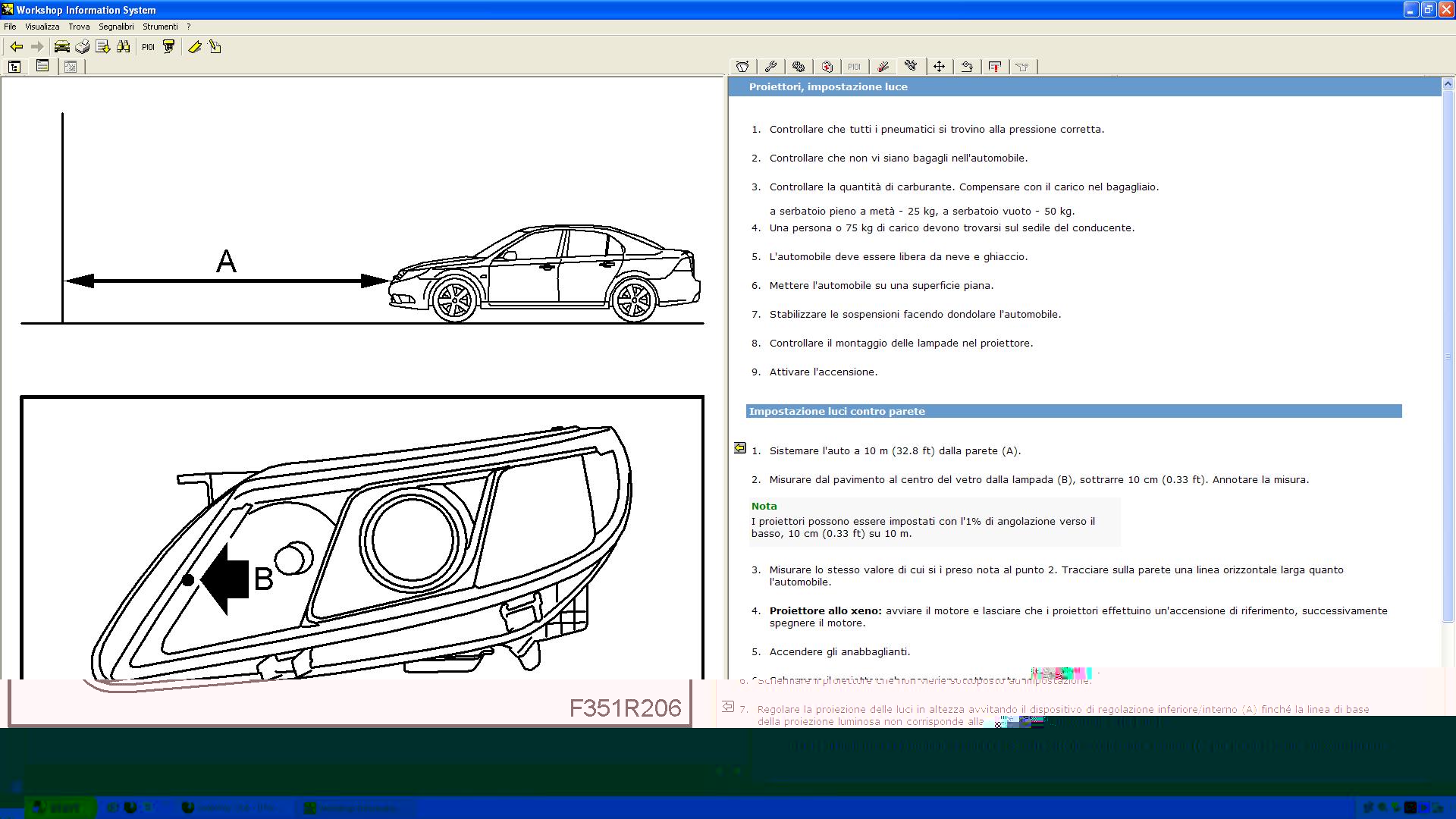

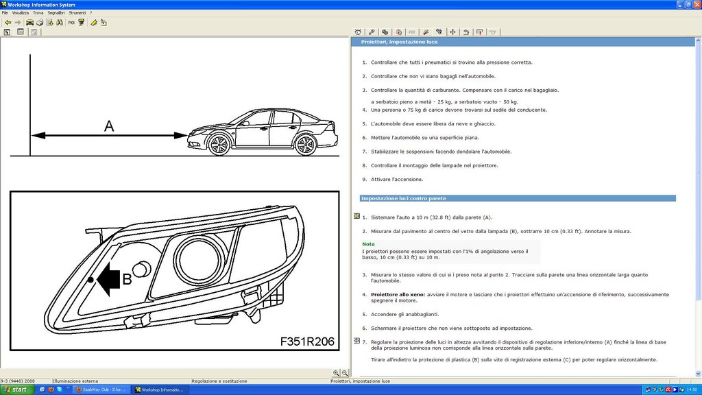

#28 Messaggio da leggere da MarcoMaxi »
Allora i fari allo xenon sono esattamente uguali ai manuali all'esterno. Stessi registri stesse funzioni. La regolazione dell'altezza automatica intende quella in base al carico anteriore e posteriore (1 sensore anteriore e 1 posteriore). Questa regolazione ha come prerequisito la eregolazione manuale dello 0 a vuoto ossia col solo guidatore a bordo. Questa regolazione base si ottiene col CENTRAFARI agendo sulle due viti bianche (a croce ed esagonali insieme) per apertura fascio ed altezza. C'e' un altro parametro che tutti trascurano e cioe' l'angolo di inclinazione del faro. Vuol dire che per regolare bene lo zero base bisogna impostare sul CENTRAFARI l'angolazione del faro dell'auto, rilevabile dai dati tecnici sul WIS altrimenti la regolazione sara' ulteriormente falsata.
Il WIS riporta anche una regolazione manuale senza centrafari. Come potete vedere l'inclinazione deve essere di 1% sia alogeni che xenon.

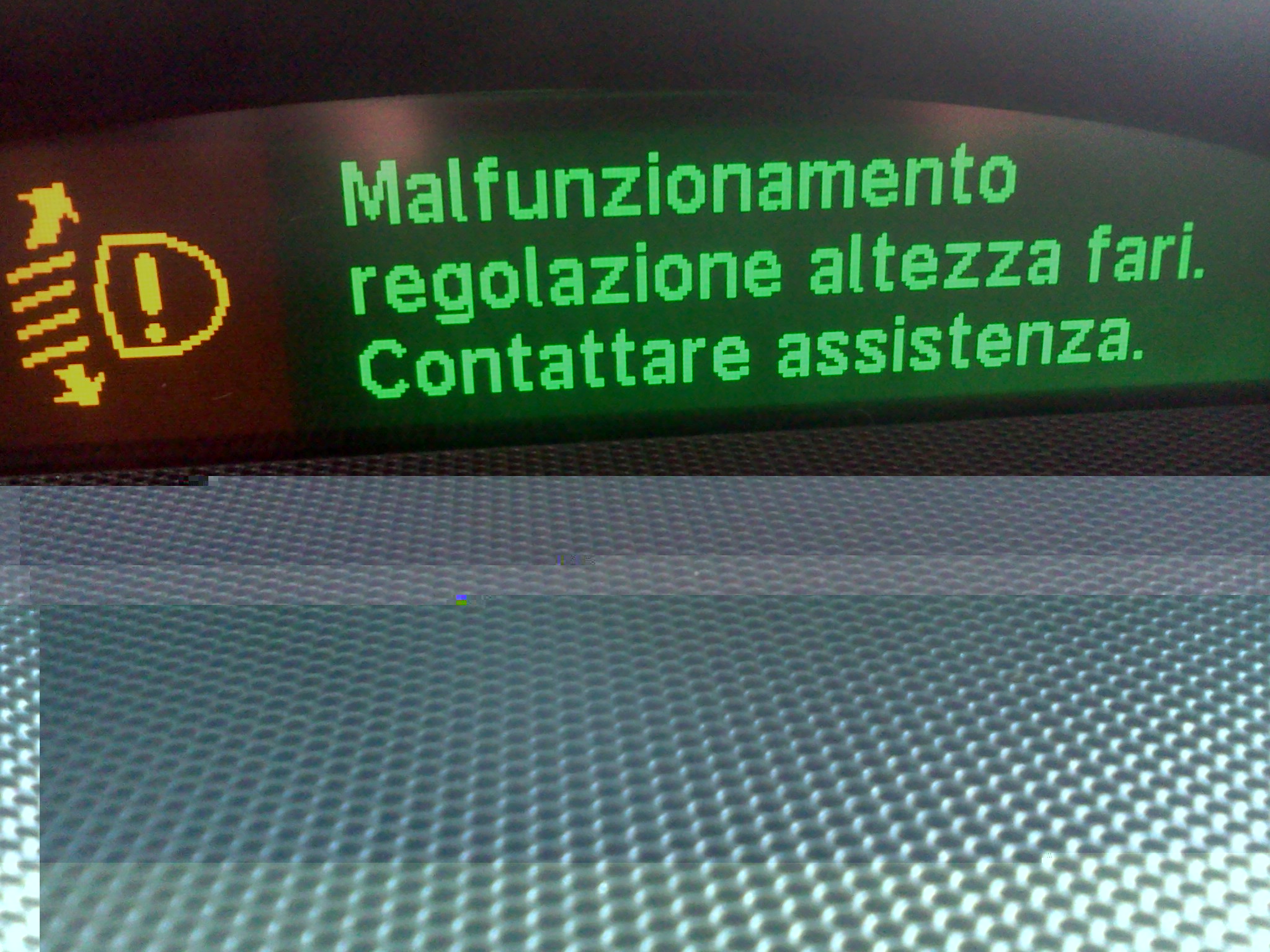

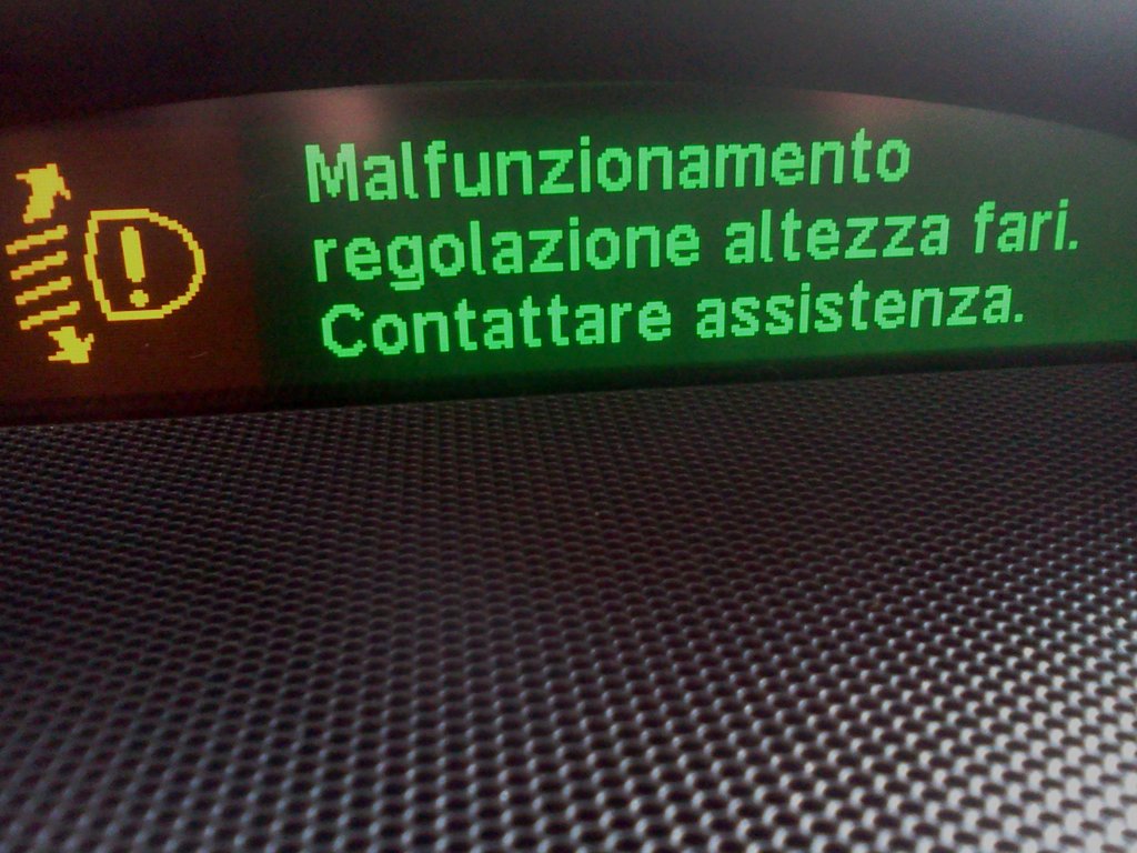

Salve ragazzi, recentemente ho portato la mia 9.3 da un elettrauto per un problema alla freccia destra.
A riparazione avvenuta mi è apparso il messaggio REGOLAZIONE ALTEZZA FARI, prontamente ho fatto regolare i fari con il loro regolatore ma il messaggio giustamente rimane visibile perchè sono autoregolanti.
Non vorrei portare l'auto all'assistenza SAAB in quanto sono degli incapaci e molto cari, cosa mi consigliate di fare e soprattutto questo messaggio a cosa è dovuto?
Grazie
9-3 Sport Sedan 1.9 TiD 16v 150cv Vector 2006
Re: 9-3NG -Regolazione altezza fari modificabile anche con X
L'elettrauto ha agito sul regolatore assetto fari elettronico? Se si, si spiega il problema... Manuel mi spiegò, quando gli chiesi se era possibile regolarli, di agire sui dadi che ho descritto in questo topic.. e che era meglio non agire a livello elettronico perchè si sarebbe potuto sputtanare tutto..
Morale.. ti conviene chiedere all'elettrauto cosa ha toccato... nel caso tornare in Saab a farti resettare l'autolivellamento elettronico... e poi fai da solo girando i dadi..
Saab9.3
Messaggi: 98
Iscritto il: martedì 24 luglio 2012, 19:16
#32 Messaggio da leggere da Saab9.3 »
Ciao, ti ringrazio, quello che so è che l'elettrauto ha solo sistemato la freccia destra e non ha agito alle regolazione in maniera elettronica o manuale.
Quando sono andato a ritirare l'auto gli ho fatto presente del messaggio sul sid ed hanno fatto un controllo, i fari risultano essere regolati bene e non sanno come risolvere il problema.
Come suggerito da te, credo proprio che andrò in Saab :sad:
Aggiungo lo screen del messaggio.

Sempre che non si sia rotto il motorino...

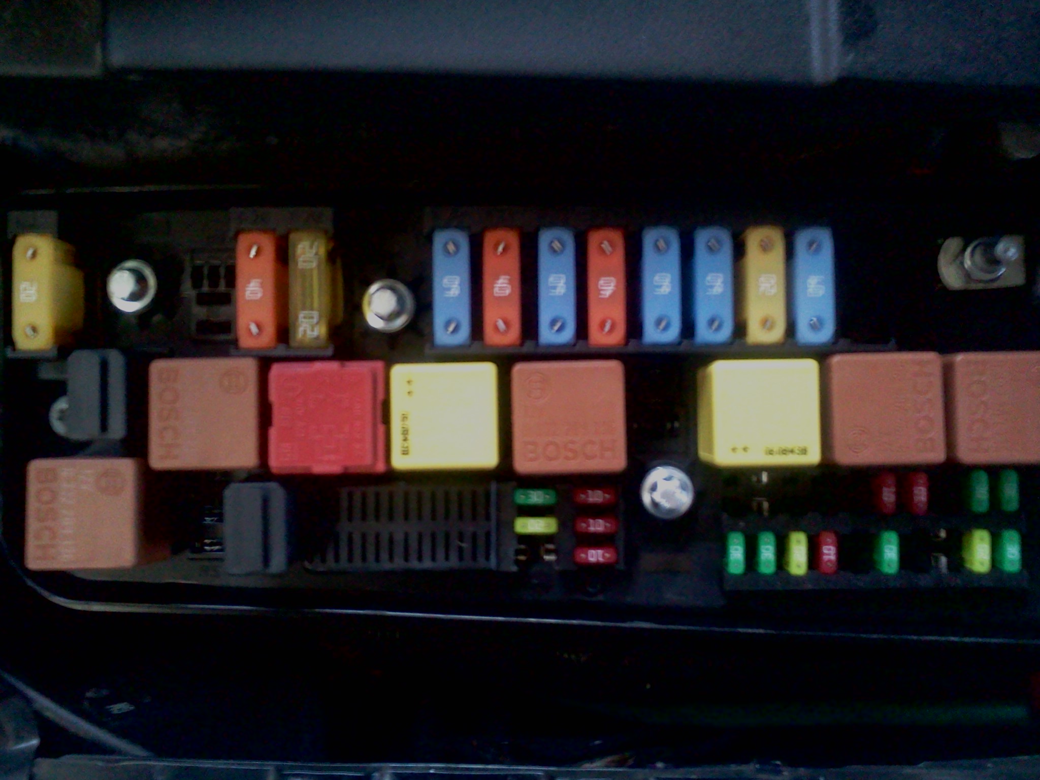

Salve a tutti, sto facendo un pò di pulizia nel vano motore e sulla griglia di plastica che protegge il filtro dell'aria lato guidatore ho trovato un fusibile di colore giallo col numero 20.
Ho fatto una foto al portafusibili, di sicuro quell'elettrauto ha dimenticato di inserirlo.
Secondo voi dove manca?
Dovresti guardare sul libretto di uso e manutenzione, c'è lo schema delle scatole portafusibili.. verifica pezzo per pezzo e vedi dove te ne manca uno.. nella descrizione cerca quello del livellamento fari, così magari lo individui subito.

#38 Messaggio da leggere da Saab9.3 »
Allora, sembra che manchino due fusibili:
Relè del depressore (impianto frenante) da 5
Luci supplementari da 20
Ho inserito il fusibile da 20 nello slot delle luci, il messaggio sul sid è sempre visibile.
Come si fa a capire se il fusibile non è bruciato? :sorry:
#39 Messaggio da leggere da jpm »
Basta guardarlo nel mezzo, se il conduttore a forma di "U" o di "S" non è fuso il fusibile è a posto.
