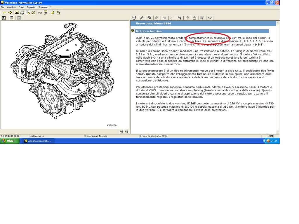

#31 Messaggio da leggere da desertstorm »
No jean, completamente in alluminio, almeno qui cosi e descritto per il 2.8 :guilty:

Miura ha scritto:Beh....era inteso che si parlasse di lega,non alluminio puro,dai
Sì, adesso è chiaro...
... mentre così mi suonava molto losco:
Lucantropo ha scritto:Yes.. sia 2.0 che 2.0, 100% alu.
