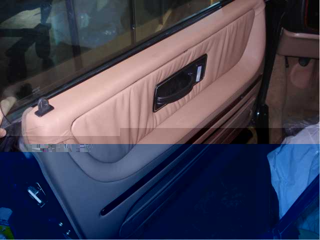

Ecco le foto degli interni montati.

Scusa se sono un pò pignolo di solito non lo sono affatto :) ma i rivestimenti degli sportelli non erano in pelle con delle cuciture verticali o sbaglio :?
