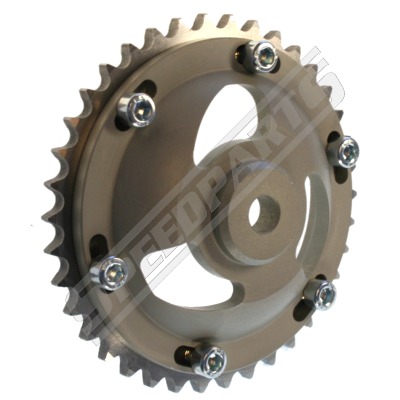

Pietro7 ha scritto:potrebbe essere un pretesto per pensare alle pulegge regolabili! :))
... e te pareva! Ecco dove andavi a parare! :D
edit: ammetto che non mi sono mai applicato... quindi non mi offendo se mi rispondete "cerca in rete!" :D ... ma le pulegge regolabili a cosa servono e come funzionano? Esistono sia "pulegge regolabili" che, come nel caso dei motori a catena di distribuzione, "ruote dentate regolabili"? Che utilità hanno? mi rendo conto che è OT... ma magari interessa...)

#24 Messaggio da leggere da Pietro7 »
I know my chickens! :))
EDIT: Sì sì, ci sono anche le ruote dentate regolabili!
http://shop.speedparts.se/en/prod/900-9 ... 65e8989bb4
Spesso sono in ergal, e allora torniamo al discorso di prima sulla durata. Comunque danno la possibilità di anticipare o posticipare la fasatura, quindi di spostare la curva dell'erogazione a seconda delle preferenze. Sono molto comode per mettere a punto la distribuzione soprattutto quando si cambiano gli alberi a camme.
