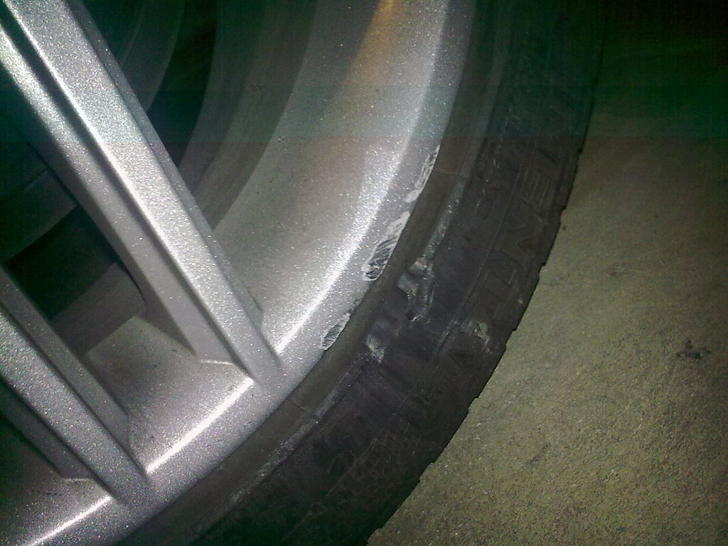

Tornando in tema.. Vins, vengo a farti compagnia.. ieri sera, distrazione mentre spostavo la macchina per parcheggiarla 500m più in la (inutilmente perchè poi non ci siamo rimasti e 2 minuti dopo siamo andati altrove, quindi doppia incazzatura) non ho visto un marciapiede (alto e spigolosissimo) ed ho preso una brutta botta, bella forte.. e questo è il risultato.. :sorry: :fuck:
Hai escogitato qualche metodo fai da te per ripararlo o almeno metterci una pezza..? Se no mal che vada intanto lo vernicio sopra e quando cambierò le gomme magari lo farò sistemare in carrozzeria.. fortunatamente non si è piegato perchè non ci sono vibrazioni ne alcun altro genere di effetti collaterali che non siano estetici..

#38 Messaggio da leggere da jpm »
Che brutta ferita :(
Se vuoi far da te ti consiglio di picchiettare prima con martello e punzone le sporgenze, in modo da farle rientrare nelle zone abrase.
Mi spiego meglio:
Di solito, quando prendi un marciapiede, l'alluminio del cerchio non viene mangiato ma solo spostato o deformato.
Se ci dai solo di carta vetrata togli via del materiale e ti tocca fare una stuccatura per rimpiazzarlo.
Se invece dai delle botticine sulle parti gonfiate, le appiattisci e riempi gli spazi vuoti.
Funziona molto bene sui danni "a grattuggia" come quelli che vedo nella tua foto, vedrai che differenza!
Praticamente dovresti riuscire a spianarlo con il solo uso del martellino, e la carta vetrata di servirà solo per rendere il tutto più uniforme e pronto alla verniciatura.

#39 Messaggio da leggere da desertstorm »
Cavolo mi spiace.
Per fare il lavoro pulito come dice Jean però, sarebbe meglio smontargli la gomma da sopra, una volta affinato incarta l'area circostante, poi una bomboletta color alluminio e si vedrà il 90% in meno.
Se vuoi fare il lavoro finito ci vuole il carrozziere!
Re: Riparazione graffi su cerchio in lega
Grazie del suggerimento, ci proverò.. anche se credo che una parte del materiale (superficiale) sia stata asportata.. anche se forse sono gli strati di fondo/vernice..
Qualcuno conosce il codice esatto del colore dei nostri cerchi? mi sembra una cosa abbastanza standard così posso vedere se trovo la stessa tonalità..
Se faccio la fatica di far togliere la gomma la porto dal carrozziere non mi cimento per conto mio.. intanto cerco di "migliorare l'aspetto".. poi come dicevo quando cambierò le gomme valuterò a quel punto magari di montare il ruotino temporaneamente, farmi dare il cerchio senza gomma, farlo sistemare in carrozzeria e poi rimontarlo con la nuova gomma.
