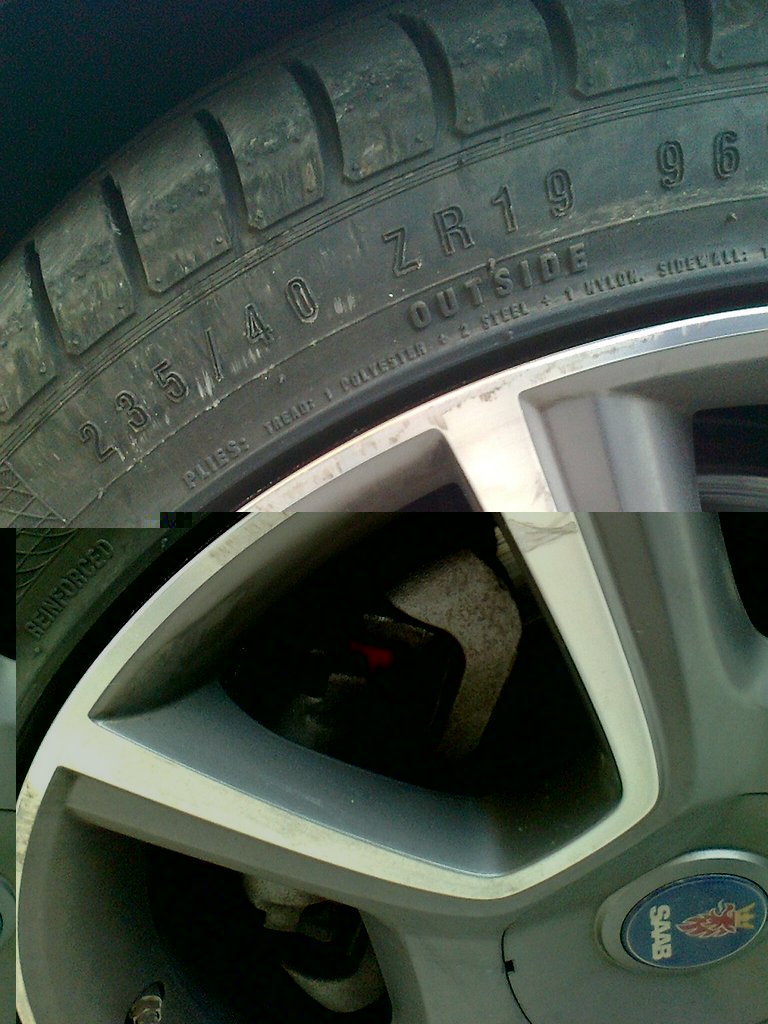

E sì, purtroppo ieri ho avuto un momento di cazzosità acuta e mi sono stretto troppo sul marciapiede nel parcheggio...... :fuck: :fuck:
Di solito lo faccio sempre in maniera moooolto attenta con l'ausilio della funzione dello specchio destro, quella funzione apposita che punta a terra.....
Stavolta il marciapiede era lungo il lato guida e nonostante abbia anche aperto la portiera per sistemarmi meglio rispetto al marciapiede, ho strisciato il cerchio anteriore :( :( :(
Il risultato:
Passino anche gli sbreghi lungo il bordo (non è il primo, il precedente proprietario me ne aveva lasciati alcuni con il passaggio di proprietà :notalking: ), ma non mi va giù proprio quello sulla razza!!! :[[
Ho comprato una pasta abrasiva che cercherò di dare con cura e parsimonia nel punto incriminato, cercando di smussare in parte gli angoli vivi del graffio (dovrebbe venir un pò meglio.....).
Avete suggerimenti da darmi per una sistemazione fai-da-te (a parte che essere più sveglio quando parcheggio :D ) :?

io lo ho rappezzati fai da me e sono rimasto soddisfatto dei risultati
procedimento:
1) smussare e portare a zero con carta abrasiva fine (prima 420-600-800 alla fine anche la 1000 )
2) riempire i graffi più profondi con stucco per metalli ( a me ne avevano lasciato in eredità di belli profondi)
3) riscartavetrare a filo
4) aggrappante spray per leghe leggere e materie plastiche
5) verniciatura (punto critico trovare il medesimo colore)
6) trasparente bicomponente spray
è in pratica lo stesso procedimento da carrozziere ma in miniatura sui punti interessati
l' aggrappante,lo smalto (magari preso tintometrico) ed il trasparente ti restano a vita per futuri graffi
così non t' incazzi tanto se ne capitano altri. :)

Esatto, io avrei detto la tua stessa cosa.
Il graffio sembra abbastanza profondo e non credo che vada via con della semplice pasta abrasiva.

l'unica differenza è che vins ha i cerchi bicolore
quindi deve mascherare bene la parte scura
io ho quelli tutti argentati (è più semplice) :)
dimenticavo, naturalmente è tutto lavoro fatto senza smontare nè gomme nè cerchi
mascherare con giornale e nastro da carrozziere :=

Grazie a tutti per le indicazioni.
Il problema maggiore è che i miei cerchi sono particolari, in quanto sulla razza è presente il metallo vivo (proprio nel punto incriminato) e non una vernice (che invece è sulla parte brunita).
Stamattina con una pasta abrasiva e moooolta pazienza (un'oretta continua) ho smussato pian piano i graffi. Tutto sommato è migliorato, questa è la foto:
Ora l'effetto visivo dal vivo è molto migliorato.
Pian piano, un pò alla volta, cercherò di usare ancora della pasta abrasiva per vedere se possono esserci ulteriori margini di riferimento.

drillo65 ha scritto:però se li fai in carrozzeria, o gliene lasci uno alla volta e giri con il ruotino,
o fai un bel fermo macchina se è più di uno
e per un graffio è esagerato (io l' ho fatto di domenica in 40 minuti,non continuativi)
se alterni estive/invernali, hai 6 mesi di tempo (nella stagione che non li usi) per lasciare la ruota in carrozzeria :)
quanto al metallo vivo... io credevo che i Viking fossero metallo vivo, invece è verniciato.
i bicolore comunque sono ancora più particolari... a parte la pasta abrasiva (che costa poco e fa poco danno), sconsiglierei il fai da te.
