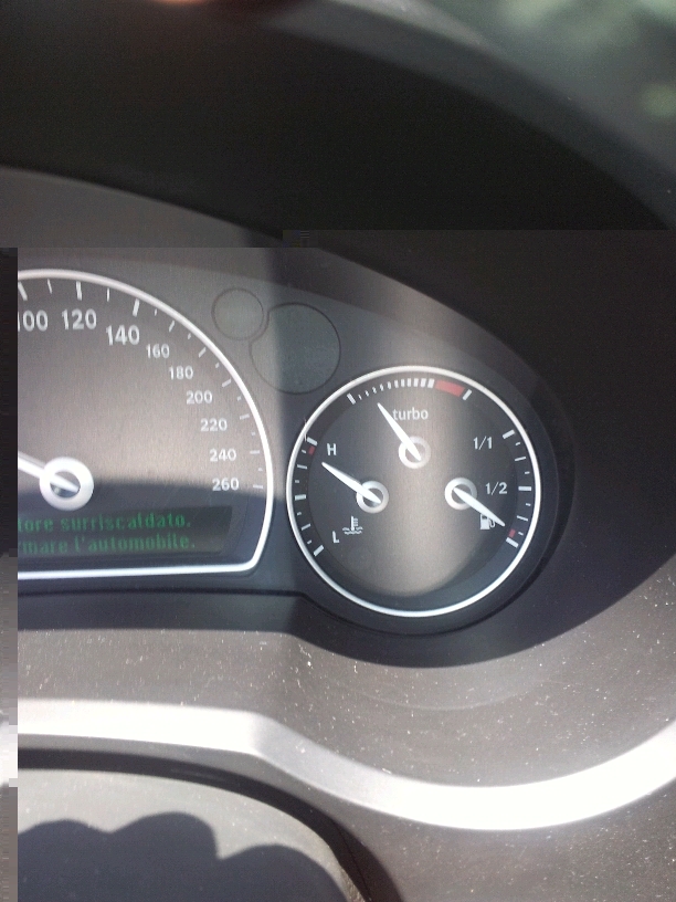

Problema centralina ventole raffreddamento non arriva tensione.In poche parole ce da portarla alla saab. l' elettrauto non può fare nulla vi farò sapere la spesa,intanto il mio cuore sta a pezzi :( :( :(

I fusibili sono tutti apposto,sul radiatore ce collocato uno spinotto che va agganciato su una centralina posta sul radiatore.L'elettrauto mi ha detto che la tensione ce ma le ventole anche quella dell'aria condizionata non partono,sfoderando un filo e collegandolo alla batteria parte la ventola.Adesso mi affiderò alla saab però vorrei non farmi prendere per i fondelli cioè non voglio pagare il motore intero come fanno di solito le officine che per andare alla sbrigativa oppure per guadagnarci ti fanno pagare un botto.Quindi mi affido a voi per sapere su cosa dovrei fare
