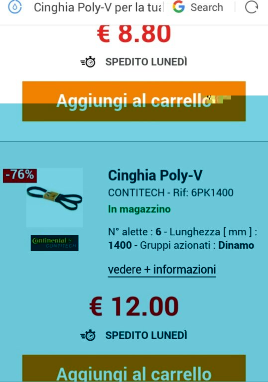

#25 Messaggio da leggere da Ebe »
Tipo questo??
vincz
Messaggi: 1842
Re: 9-3NG 1.9TTid - Cinghia o catena ?
#26 Messaggio da leggere da vincz »
Se coloro che hanno il 1.9 possono per sicurezza confermare....direi di sì.....aggiungerei anche la cinghia dei servizi
#27 Messaggio da leggere da GheSo »
Oltre la cinghia servizi andrebbero cambiate anche le pulegge per fare un lavoro pulito
Comunque, in quei siti si trovano tutti i kit
Brave Ebe, sei partita bene :wink:
