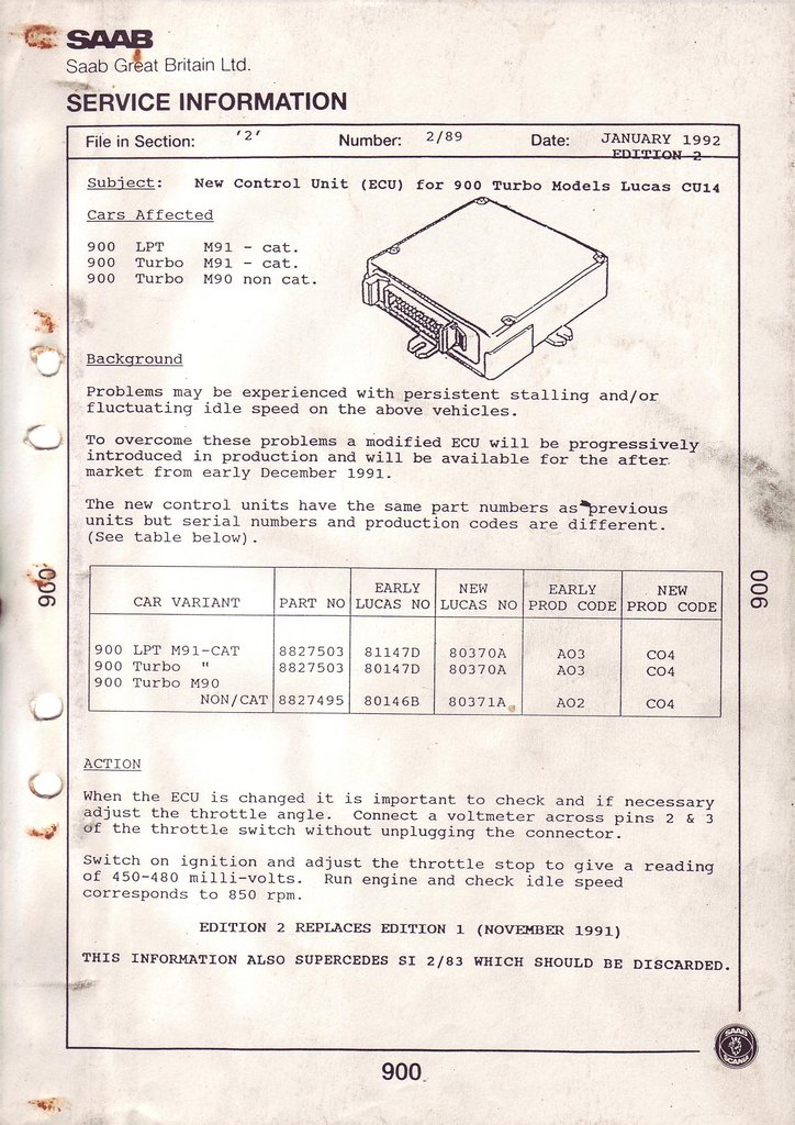

ringrazio saabato per lo schema che ha pubblicato.
questo allora conferma le mie idee sul fatto che le sfigate erano sino a fine 1991.
non solo ma siccome ho a casa un bel po' di queste centraline, adesso capisco perchè sebbene abbiano il codice ricambio uguale, abbiano degli altri codici differenti e conderma quanto dico alcune hanno questi codici differenti applicati con dei bollini gilli/arancio ben visibili.
appena avrò tempo mi controllerò quelle delle due auto che uso cioè cabrio fine serie e gt.
ecco allora che le 1993 come le mie, non dovrebbero aver problemi a meno che qualcuno gli abbia sostituito la centralina con una di quelle ubriache
quindi le 900 dal 1990 con impianto lucas, avevano tre problemi come regolarità di giri motore.
- il primo dovuto ad interferenza cassa stereo.
- il secondo a centralina iniezione/accensione che dava problemi sino a quando non venne aggiornata.
- il terzo che ho rilevato io era dovuto come mi ha riferito il mio meccanico che i potenziometri accelleratore delle ultime tendevano a sporcarsi ( e allora è una coincidenza con l'iniezione lucas ).
però c'è il quarto problema che succede a me sia con la gt mia, con quella di stefano che con la mia cabrio.
come attraverso la strada e mifermo davanti al mio cancello con piede sul freno, orbene nell'istante che la macchina si blocca , i giri calano come se stesse per spegnersi per poi risalire. e ripeto indipendentemente che il clima sia inserito e ne ho la conferma poichè il clima della cabrio è spento, morto, defunto, in letargo perpetuo sino a quando avrò tempo di farlo revisionare e caricare.

Come scritto da saabspecialist le iniezioni Lucas sono piu' "rognose" delle bosch, anche io la mia la ho da 12 anni e mezzo ....l'importante e':
tarare il potenziometro dell' acceleratore come scritto nell' allegato sotto: ACTION
pulire valvola del minimo (se ho tempo faccio un tutorial del suo smontaggio)
per le non cat. regolare la resistenza del debimetro
per le cat controllare l' efficienza della sonda lambda
pulire il corpo farfallato specialmente dove chiude la "ghigliottina"
e ovviamente controllare tutti i tubi in out dal collettore di aspirazione e spray per contatti elettrici sui connettori.
per la cassa ci sono arrivato dopo un confronto a muso duro con la mia e stuzzicato da quelle a guida a Dx che risentono del problema amplificato del 50% per prova basta svitare il tutto e appoggiarlo sopra il cruscotto.
Gli inghippi dell' impianto Lucas sono:
quello che la valvola del minimo assume l' ultimo valore che ha avuto nella precedente fase di minimo.... Se uno parte a freddo e fa 10 o 20 Km senza mai doversi rifermare si verificano rogne.
Il sensore di giri (come scritto per l'altoparlante) che non sente i giri stessi o la valvola dell' acceleratore che non informa che la farfalla e' chiusa in maniera rapida.
Se ci si sta per fermare con una 900 Lucas bisogna essere pronti a ritornare subito sull' accelleratore con frizione premuta ... una sgassatina l' ECU rielabora ... et voila' non si spenge.
Ovviamente no era una campagna di richiamo con lettere inviate ai proprietari.
Si andava in concessionaria-officina ci si lamentava del minimo irregolare e ci veniva detto che c'era il rimedio...
Come per il tappo di scarico olio motore....... tutti quelli con chiave da 19 dovevano essere sostituiti da quelli con chiave da 13 per evitare che si potesse incrinare la coppa stessa per la troppa coppia di serraggio applicata. Io ho trovato 2 coppe incrinate causa la troppa irruenza nel cambio olio con viti con chiave di 19 mm.
I tappi olio stringeteli a 35 Nm
Saluti.

Vecchie storie ..non è che potresti spiegare come si regola la resistenza del debimetro?
viewtopic.php?f=2&t=4976&p=129858#p129858
sempre di moda.
Rileggendolo qua' e la ci sono un po' di sfondoni ma rende l' idea.
E' spiegato bene nel manuale Lucas CU 14.
Cavi il tappo sopra la brugola, cavi il connettore, misuri la resistenza tra i pin 1-6 deve essere tra 331 e 341 ohm (la regoli avvitando o svitano il trimmer - con brugola).
Cosi' hai CO da 1 a 1,6 % al minimo e passi la revisione.........
