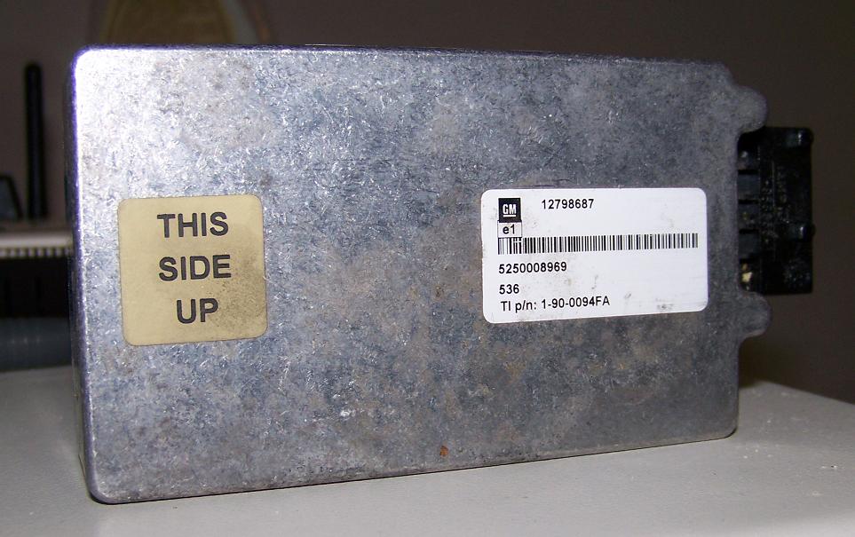

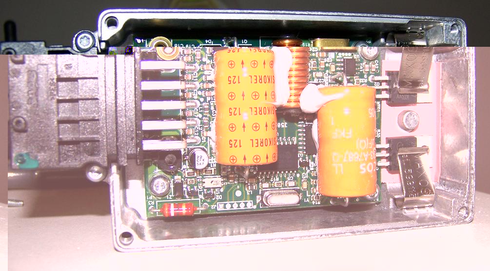

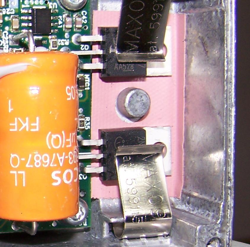

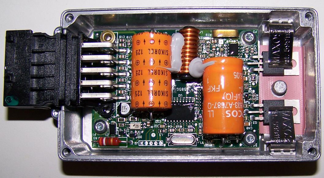

ho smontat e aperto la centralina di comando pompa.... domani provo a rimettere il fusibile senza centralina, comunque sembra ben fatta e in ordine , se faccio in tempo stasera metto foto

DOMANI compro i fusibili e faccio un po' di prove, intanto metto le foto della centralina di comando pompa:
Re: 9-3NG 2.8v6 - È morta la pompa
#24 Messaggio da leggere da desertstorm »
Sembra ok, .....sembra...
