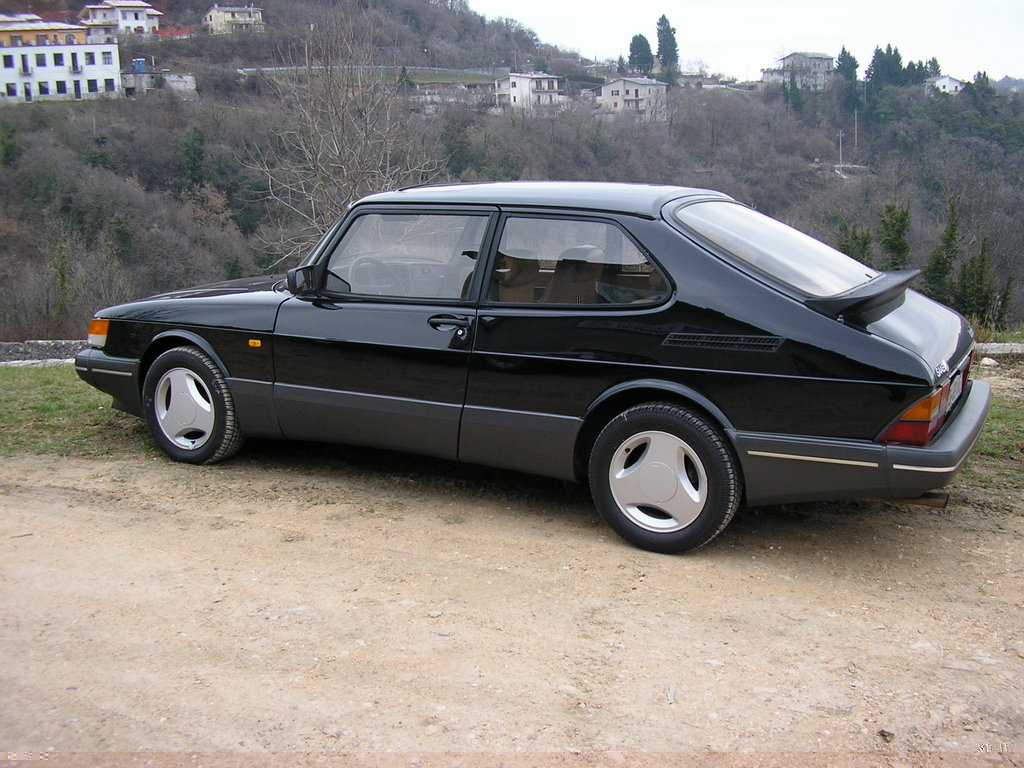

Ciao a tutti, ecco una foto della mia piccolina >:]
Sto apettando il crs per assicurazione storica, appena arriva possiamo organizzare una cena! :)

mighe78 ha scritto:Ciao a tutti, ecco una foto della mia piccolina >:]
Eh si, allora la facciamo a Natale :D

certo che è proprio brutta sta saab...
:l :l :l :l :l :l
il colore piu bello, sia fuori che dentro!!! TI INVIDIO!!! :8
che anno è? credo ti manchino le scritte ai lati del cofano

#39 Messaggio da leggere da mighe78 »
Ciao Saabruno, è del 1987, in effetti mancano le due scritte "turbo" in quanto il cofano anteriore è stato dal precedente proprietario riverniciato... la macchina però non è mai stata incidentata, ci sono dei particolari perfettibili: cielo scollato (classico :)) ) cruscotto con alcune crepe, rivestimenti montanti deformati, fili autoradio tagliati "stile demolitore", sedile lato guida con una parte scucita (stupidaggine per fortuna), rumori provenienti da avantreno a ruote completamente sterzate, rumore di catena di distribuzione etc....tutti difettini che voglio quanto prima eliminare. Sono alla ricerca delle due scritte "turbo" ma non è facile trovarle messe bene, ho provato su ebay.co.uk ma le più belle son già partite....
