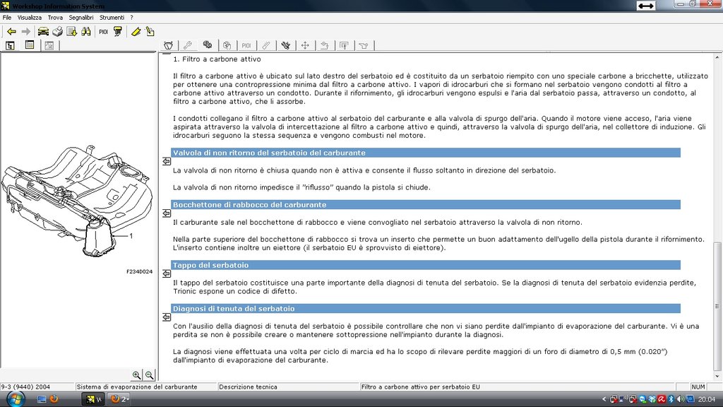

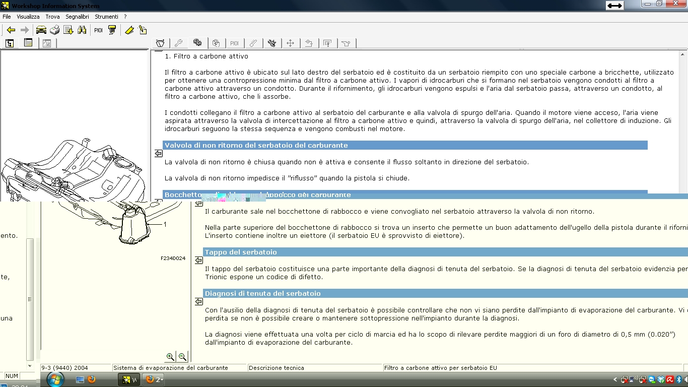

Fatto sta che mi sono andato a riprendere la macchina, ed il problema non è stato risolto. L'auto va bene, si comporta come si deve, ma quando abbasso il finestrino questo odore mi da' proprio noia.
Visto che comunque ci han perso tempo (smontato il serbatoio e controllato che non ci fossero problemi, e da quella via è stato cambiato il filtro benzina) 2h di manodopera gliel'ho pagata... oggi provo a passare in Saab, chi sa che non riescano loro?
Re: 9-3NG 2.0T - Puzza di benzina
Si, ti conviene...
#36 Messaggio da leggere da MarchinoLaPeste »
Oggi son stato in Saab... (piccolo O.T. che malinconia... il capofficina che conoscevo, molto bravo, è andato in pensione, e in officina neanche una svedese, solo kia, mini, fiat, renault. Solo Un'occhialuta scassata e piena di polvere in un angolo)
il nuovo capofficina è stato molto cortese e ha dato un'occhiata all'epc. Diagnosi " a naso": potrebbe essere il filtro a carbone attivo del serbatoio (ho allungato l'occhio sul monitor, codice 22680484 e 9184236) che non lavora più bene. controllato a magazzino, c'è ancora (costa un'ottantina di euro e basta mettere la macchina sul ponte, il serbatoio non è necessario smontarlo). Non hanno mai ordinato questo pezzo perchè non hanno mai avuto ad oggi casi di un problema come il mio (e ti pareva? il solito qulo... ci siamo fatti 2 risate dicendo che avevo dato via il diesel per liberarmi dalle rogne e ora sono di nuovo a rompere le scatole! :D )
Volendo in 4/5 giorni è possibile averlo, ma prima di ordinarlo dice che può essere sufficiente stanare il guaio in una serie di valvoline (così le hanno chiamate) in zona che si occupano sempre di sfiati o qualcosa di simile.
Non potranno guardarci prima del 14/3, ma intanto mi acculturo su questo tipo di guasto...
