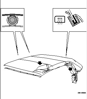

riporto il WIS:
".... il tetto esterno é composto da due strati di stoffa con interposto uno strato di gomma ....."
Screen Shot 2013-06-27 at 18.21.33.jpg (30.33 KiB) Visto 534 volte
quello che succede é che lo strato centrale perde le sue caratteristiche di impermiabilità e diventa poroso quindi fa passare acqua, questo succede principalmente per motivi di anzianità e sbalzi termici ma anche o soprattutto perché agiscono agenti chimici che filtrando dal primo strato in tessuto vanno ad intaccare la parte di gomma impermeabile.

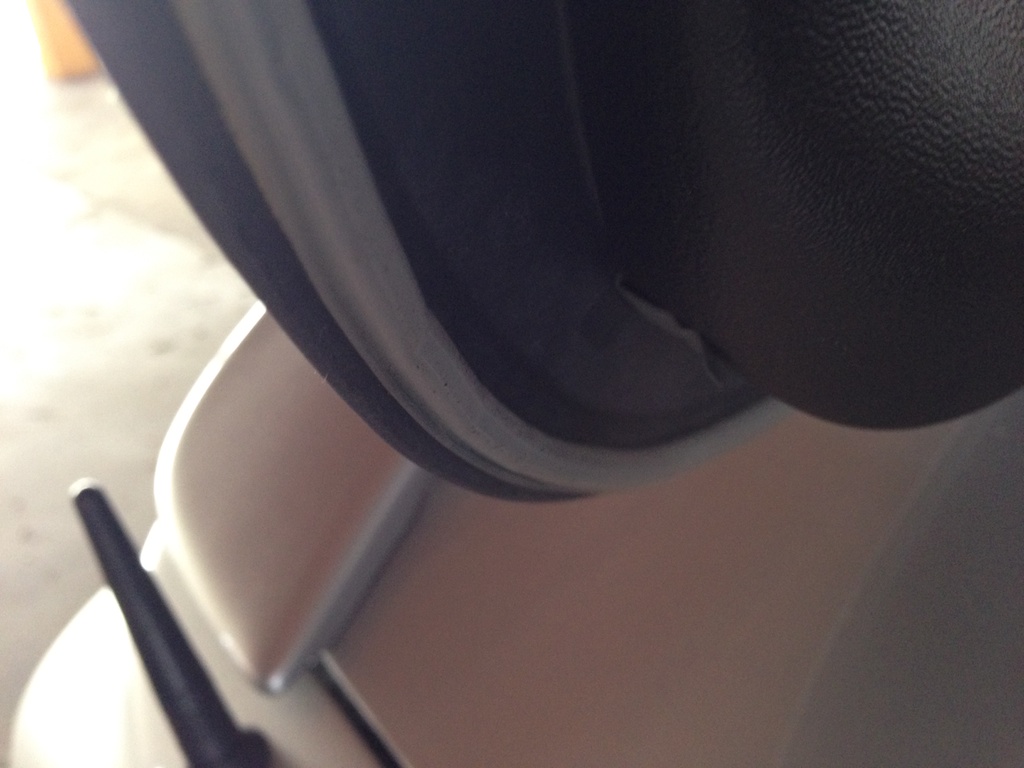

Ti allego anche foto del mio carter con annesso profilo di gomma siliconica ....

Grazie ancora Jimbo, per quanto riguarda il mio carter per ora lì l'acqua non entra... quella che si vede nella foto è quella che ci era scolata dentro quando ho aperto la capote.
Però questa storia della capote invecchiata mi preoccupa abbastanza... Quando in una cabrio inizia a pioverci dentro, o la si usa come seconda auto oppure se non si prendono provvedimenti inizia a puzzare di muffa da far schifo :fainted: e questo proprio non lo riesco ad accettare :unpleased:

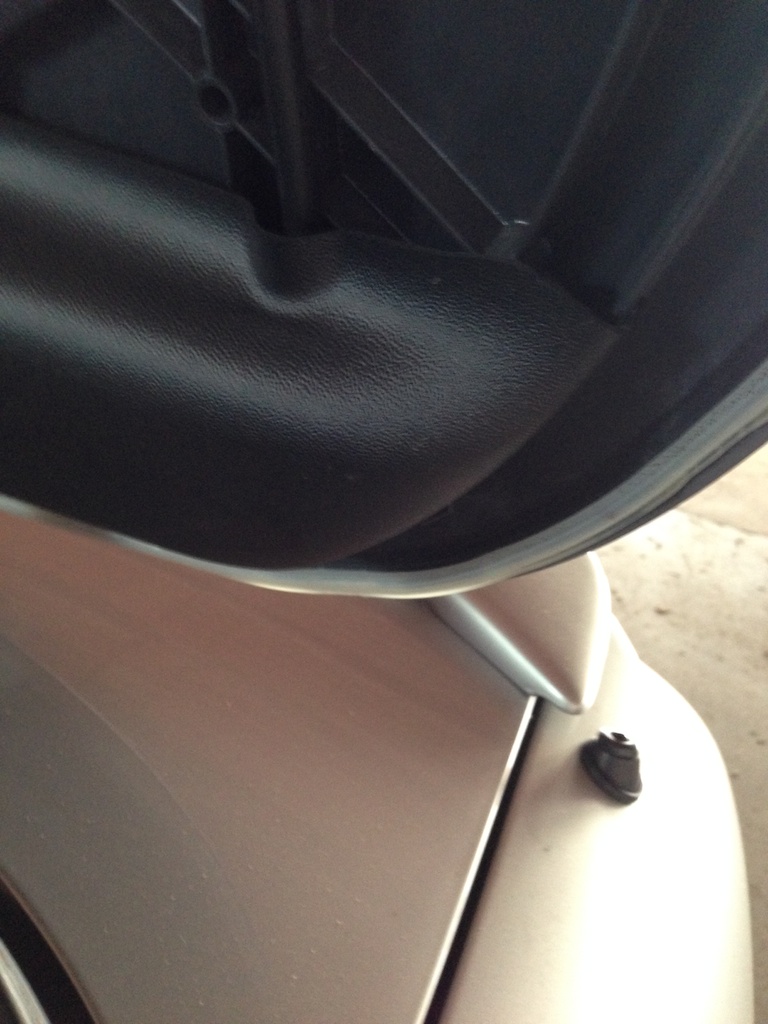

Inoltre se qualcuno di voi ha avuto l'occasione di smontare una capote mi potrebbe dire se la parte che ho segnato di rosso, si può staccare e sostituire con un'altra senza che si vada a mollare la tela? Praticamente vorrei avere la conferma che si tratta solo di una copertura di plastica che non ha a che fare con la tela... Lo chiedo perchè quella che è in vendita si è tutta rovinata e ci vorrei mettere la mia.
Magari se qualcuno ha il WIS e gli potrebbe dare un'occhiata :dealer:

#39 Messaggio da leggere da viggen »
si si si smonta e si cambia
