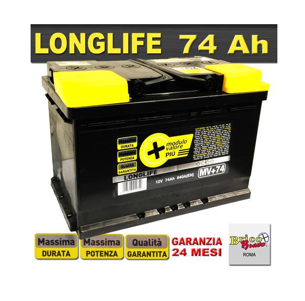

vinsempre ha scritto:Intanto, eccomi alla terza batteria........ :sorry:
Lo so, è colpa di tutto il calore che sviluppa il V6 (la batteria è proprio a fianco della turbina e si cuoce.....anzi per la precisione "evapora" l'acido - visto che tutte le batterie hanno comunque gli sfiati per i vapori - e gli elementi rimangono scoperti deteriorandosi)
Insomma, ne ho cercata apposta una ispezionabile con i tappi, in modo che periodicamente la controllerò e rabboccherò acqua demineralizzata se mancante.
Quindi ricapitolando:
- 1° batteria [di primo equipaggiamento] --> durata 1 anno e 10 mesi (15.000 km)
- 2° batteria [marchiata SAAB 70ah 700A, pagata 70 euro scontata] --> durata 2 anni e 8 mesi (35.000 km)
- 3° batteria [marchiata LONGLIFE :- :D 74ah 640A, pagata 55 euro e soprattutto ispezionabile].
Me la sono andata a prendere di qua, visto che sono a Roma http://www.ebay.it/itm/LONGLIFE-Batteri ... 27cda55f76
Ora vediamo quanto dura :8 :8 :8 :8 :8 se arrivo a 3 anni con 55 euro son già contento, ma secondo me avendo la possibilità di aggiungere il liquido tirerà di più :neutral:
Batteria TurboX (longlife).JPG (49.54 KiB) Visto 913 volte
Re: Auto da 2 giorni.... Già sono a piedi
A quando risale l'acquisto ?
Lucantropo ha scritto:A quando risale l'acquisto ?
Batteria di primo impianto: immatricolazione auto, giugno 2008
Batteria Saab: aprile 2010
Batteria ispezionabile: gennaio 2013
