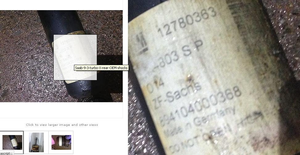

Sugli ammo c'è anche il codice della nivomat? Non c'è solo quello saab?
Messaggi: 15619
Re: 9.5OG - Ammortizzatori posteriori autolivellanti
Su quello della TX c'è sia il codice Saab che quello ZF Sachs:
qui non si leggono bene, ma si capisce
#31 Messaggio da leggere da cerry83 »
Capito...appena avrò la macchina sotto mano ci darò un occhio! Grazie!
