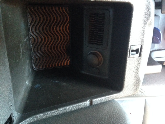

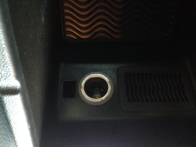

grazie desertstorm!
ovviamente intendi la predisposizione per poter attaccare l'aux in giusto?
perché' ho appena ravanato ogni buco all'interno del vano centrale e a vista c'è solo il secondo accendisigari e un piccolo coso di plastica che sembrerebbe proprio la predisposizione addirittura all'usb
adesso faccio una foto per capire meglio

Allora è quello
Mmmm l'usb 10 anni fa non credo proprio...... credo si tratti di una presa mini-jack
Considera che l'aux si dovrebbe attivare in modo automatico se inserisci la sorgente.

questo e' tutto quello che c'e' nel vano centrale
- image 4.jpeg (109.48 KiB) Visto 6191 volte
- image 5.jpeg (91.19 KiB) Visto 6191 volte

Bhe allora dovresti provare a vedere se almeno smontando il tunnel ti trovi la predisposizione del connettore, ci dovrebbe essere
- Messaggi: 19817
Re: 9-3NG Aero 2.0T - Prime impressioni
Senno se non vuoi fare questa modifica e procedere in modo ordinato installando quanto previsto da Saab devi comprare questo Kit, che costa pochi euri. (i codici sono quelli a lato) .
Come puoi vedere quello cerchiato e proprio il connettore che dovrebbe esserci in quel buco.
