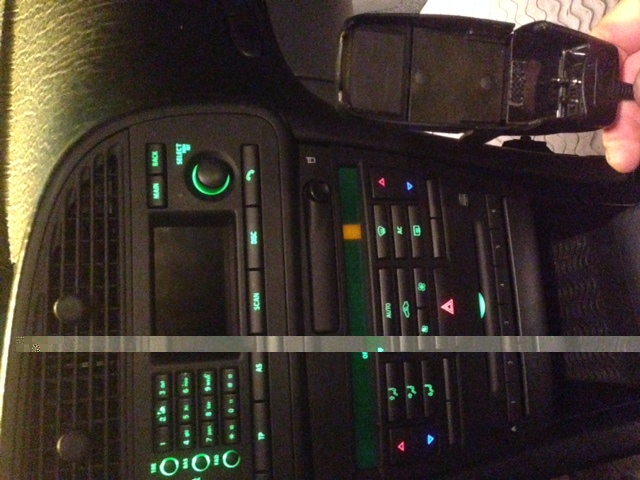

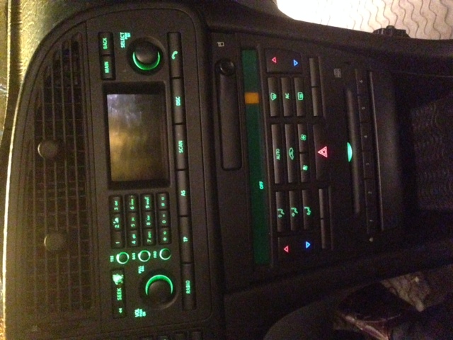

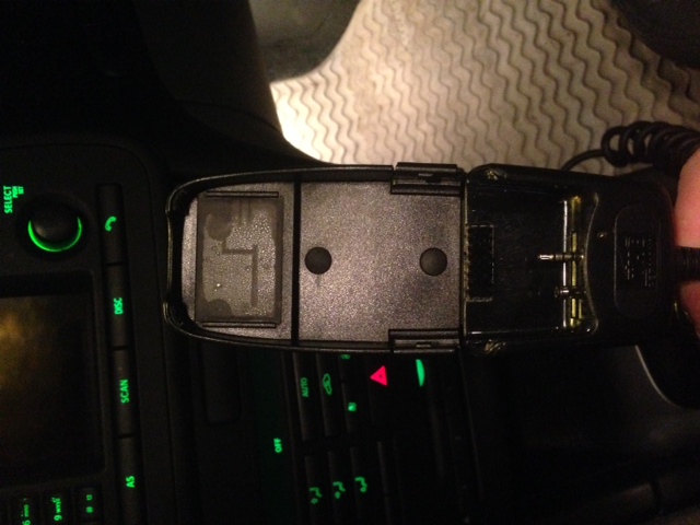

mi attacco a questo post perché non voglio aprirne altri,
mi trovo davanti un dilemma che sicuramente ha gia afflitto molti di voi.
premesso che non voglio cambiare autoradio e plancia dall'auto.
ho il telefono incorporato con cavo e (credo sicuramente) vivavoce . parlo del telefono vero e proprio come si usava una volta nelle macchine signorili :D
quindi detto cio, ho 2 domande.
1) posso infilare da qualche parte un ingresso aux in (anche esterno dalla plancia) per poter ascoltare almeno un mp3? :notalking:
2) posso cambiare quella specie di telefono (mi viene in mente tipo la sostituzione del cavo) per poterlo adattare con un semplice jack da 3,5 per iphone? :notalking:
SAAB 9.3 AERO 2.0 T - My2003
Re: 9-3NG Aero 2.0T - Prime impressioni
Scusa di quale telefono parli? Dovresti avere la cam per la SIM card sotto la cappelliera o sbaglio?
Per l'aux dovresti avere la predisposizione nel tunnel centrale
#17 Messaggio da leggere da alesss »
premesso che sono incapace ad aggiungere un immagine. ci sto provando.
speriamo
image 1.jpeg (123.97 KiB) Visto 6580 volte
image 2.jpeg (97.14 KiB) Visto 6580 volte
image 3.jpeg (132.02 KiB) Visto 6580 volte
Allora Alessio, la tua è una configurazione su cui non mi è mai capitato di approfondire.
Comunque, ho consultato il wis e secondo me il tuo è il sistema "Tel 1"
Da quello che ho potuto capire, non puoi montarci l'iphone, tutte le "culle" (i supporti del telefono) previste sono Siemens, Nokia, Motorola, Alcatel ed Ericsson e tutte per telefoni ormai antiquati.
Dovresti solo fare una modifica ma non è di facile realizzazione.
Riguardo l'ingresso aux, sto consultando un po gli schemi elettrici, perche qualcosa da qualche parte la dovresti avere ...
#20 Messaggio da leggere da alesss »
Alessandro non Alessio :) ..
si penso anche io vedendo lo schema di avere tel1. e sicuramente non e' adattabile un altro telefono se non quelli sopracitati.
pero' ignorantemente parlando... il cavo che arriva al telefono ha un ingresso di ricarica (per la batteria del telefono stesso) e anche un ingresso per poter far si' che il telefono si connetta all'impianto della stessa autoradio (per sfruttare microfono e vivavoce) ... ecco detto cio' se (sempre ignorantemente) andassi a modificare quel cavo e modificarlo con un semplice cavo jack (quello per il microfono per iphone per intenderci) andrei ad ovviare il problema dell aux in inesistente e anche quello del poter mantenere il telefono come vivavoce. (dato che cmq non ha comandi sulla plancia ma i comandi vengono dati dalla tastiera del telefono). non so se mi sono spiegato, perdonate il mio gergo poco tecnico ma in effetti non mi viene altro modo di spiegarlo.
:O
tra l'altro se fosse possibile tutto cio' (dato che l'iphone e' praticamente un lettore mp3) riuscirei a collegare lo stesso telefono poter ascoltare la musica tramite il sistema vivavoce dell'auto (che poi sono sempre le stesse casse dell'impianto stereo...) :stupid:
