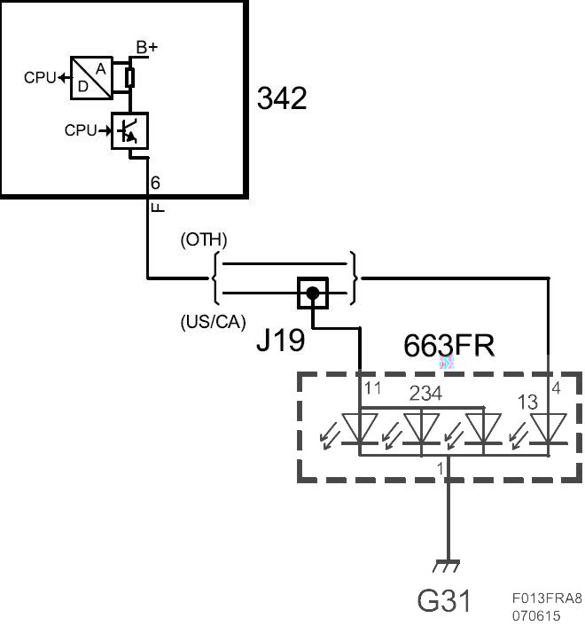

#29 Messaggio da leggere da Lucio »
Ho dato un'occhiata sul wis ma ho trovato soltanto questo circuito.
Inviato dal mio SM-G920F utilizzando Tapatalk
