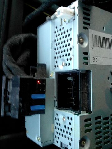

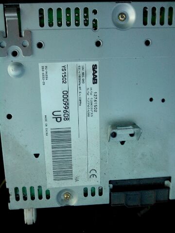

msaabtid93
Re: 9-3NG del 2003 - Sostituzione lettore CD
Qualcuno sa se i codici stampati sul lettore cd devono corrispondere a quello che si va a montare nuovo o usato che sia? Avrei trovato dei lettori cd usati da demolitori, ma mi dicono che se i codici sono diversi non sono compatibili?bo ?

- Messaggi: 19817
Il codice che deve corrispondere al ricambio è quello in alto che comincia col "12"msaabtid93 ha scritto:Qualcuno sa se i codici stampati sul lettore cd devono corrispondere a quello che si va a montare nuovo o usato che sia? Avrei trovato dei lettori cd usati da demolitori, ma mi dicono che se i codici sono diversi non sono compatibili?bo ?
msaabtid93
Grazie ,ma non è sufficiente la compatibilità degli anni di costruzione ? Cosa cambia da un 2004 o 2006 internamente ?
- Messaggi: 19817
Purtroppo a questo quesito può risponderti con sicurezza solo un addetto ai lavori.
Io penso possano essere compatibili, ma non avendo esperienze a riguardo non ne ho sicurezza.
