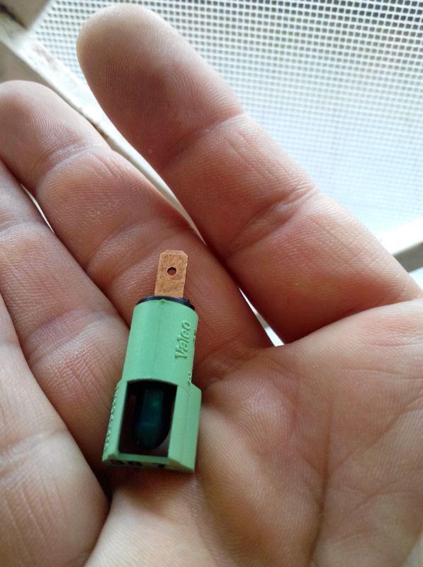

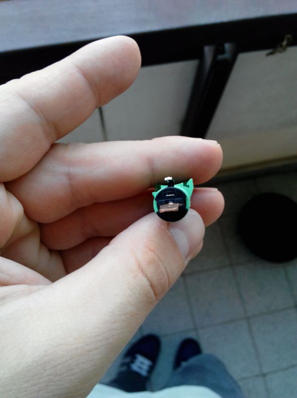

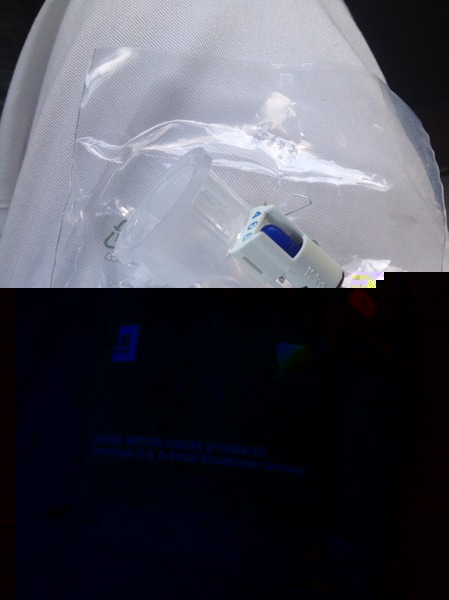

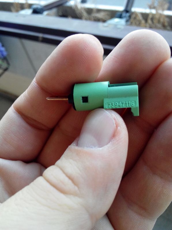

No, quello che ho io va applicato ad incastro sopra una guida che si trova sull'involucro dell'accendisigari...Inoltre il mio ha un solo spinotto
Questo è il mio
Questo è quello da te segnalatomi

Si...marcato valeo + numeri...ho cercato dappertutto ma secondo me é fuori produzione

#27 Messaggio da leggere da spoolconcept »
Eccole :- :- :- :-

Comunque, eccoti servito:
Il codice da ricercare è quello in foto, ma puoi ricercarlo ed ordinarlo anche con denominazione Saab:
lamp holder saab-gm.jpg (80 KiB) Visto 8597 volte
A proposito, in saab la chiamano "barra luminosa"...... bahh :D
Qui puoi comprarlo:
http://www.ebay.com/itm/Genuine-Saab-9- ... 78&vxp=mtr

..... e comunque resta il fatto che il wis è in errore, perche questo non è l'attacco che viene trascritto nel manuale. 8)

No no, non farti fregare, vai li e se dice che non trova il codice di di cercare nell'EPC sezione 8b > cruscotto > 0300 > n° 34 dello schema.
E digli che se non lo trova cambiasse mestiere :D :D :D
Vedi che ora mi sono accorto che c'è anche un'altro codice dello stesso ricambio. Il 12804387 insieme all'altro devono essere valutati in base al vin della vettura. Io comunque presumo che si il primo che ti ho dato.

comunque e' un ricambio che non serve assolutamente a nulla, pigli una lampadina a led del colore che vuoi e la fissi con della colla termica, o quel che ti pare..... finito!

Io ho fatto esattamente così solo che invece che il led ho usato la lampadina che ancora andava ma senza il cappuccio verde

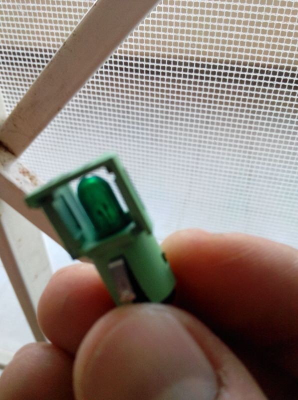

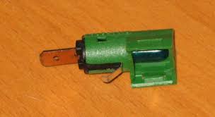

ciao anche a me si e rotta la lampadina del posacenere ed ho provato sostituendola con un led verde ma la luce e bassa poi ho provato con i led smd ma fanno luce solo su un lato pero come wattaggio ci siamo per il colore ne avevo bianchi ma esistono anche verdi e magari fare due strati in modo da poter illuminare la parte sotto . smontando la lampadina originale mi sono accorto che e una lampada bianca con un cappuccetto verde sopra per il colore ed e da 12v 12w e per illuminare tutto il posacenere bisogna avere un wattaggio +- uguale.
originale
prava con led
prova con led smd

Comunque il pezzo verde si può tranquillamente incollare con Attack alla parte in plastica che riveste l'accendisigari mentre la parte interna nera, che è il vero portalampada, si può estrarre e la lampadina si sostituisce. Si trova in tutti gli autoricambi e costa quasi zero...... Se la si vuole verde, basta recuperare la cuffietta di gomma verde che sta sulla lampadina originale bagnandola con acqua o meglio con la saliva (rustico ma efficace). Io le riparo tutte così è non ho mai ordinato portalampada o altro.
