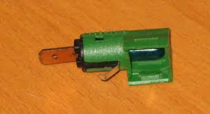

Allora...ho smontato il posacenere ed ho trovato un bulbo verde marcato valeo in cui é alloggiata la lampadina...questo bulbo va ad incastro sul bulbo che contiene l'accendisigari...nel separarli ho spaccato un gancio del bulbo valeo...ho girato un paio di autoricambi ma nada...appena rientro posto foto

Ecco...per caso in rete ho trovato un'immagine identica...che l'ha postata ha avuto il mio stesso problema...Infatti come si vede dalla foto, ha spaccato il bulbo verde...Mo dove caxxo lo recupero sto coso :-

Sto impazzendo...nn lo trovo...aiutatemi :sad:
Non esiste qualcosa che si possa adattare?
9-3 ss aero sentronic my2008
c900i cabrio
Messaggi: 19803
Re: 9-3NG SS AERO 2008 - Codice ricambio bulbo luce posacene
Scusami ma fai una foto e mandala a COPAT, cosa ci rimetti?
Quasi sicuramente ti aiuteranno. Prova :)
