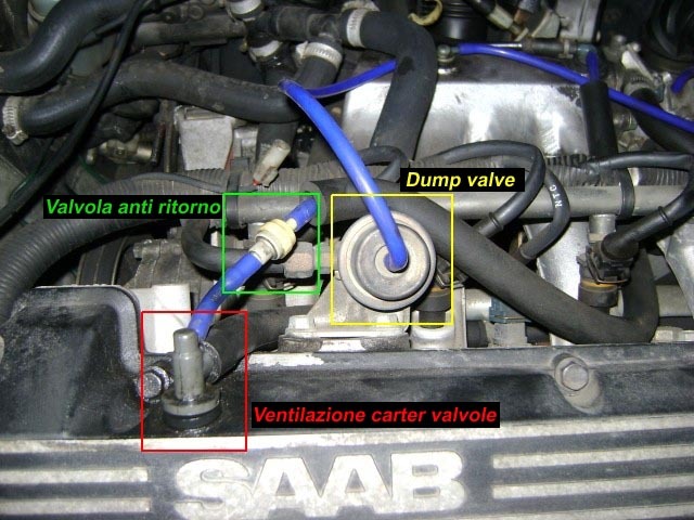

Anche sulla mia 900 a volte ho problemi con il minimo, capita a volte in rilascio, premendo la frizione il motore si spegne... Invece quando è al minimo non ha problemi a rimanere sugli 800 giri.
Oggi ho fatto la prova dello schiacciare i tubi della valvola del minimo e il motore si spegne.. quindi quella la escluderei, nel dubbio comunque gli ho dato anche una bella ripulita dato che era sporca.
Siccome questo problema si presenta solo in rilascio, magari alla fine di una discesa oppure se devo fermarmi bruscamente, prendendo spunto da una guida che ho trovato qui http://forum.saabwayclub.it/viewtopic.p ... mo#p211597 mi è venuto il dubbio che a causare il problema può essere la Dump Valve oppure la Valvola antiritorno.
C'è un modo per controllare se una di loro è il problema?

La " dump valve" che hai indicato è' la valvola della pressione carburante, non so se c'entra qualcosa....
L'altra è una valvolina che funziona solo in un senso, se ci soffi dentro vedi che l'aria passa da una parte sola se funziona

La valvolina di non ritorno funziona... I tubicini sono tutti perfetti e senza screpolature. Sinceramente non so che altro controllare, apparte questa Dump valve, se ne trovassi una usata potrei provare a cambiarla per vedere se cambia qualcosa

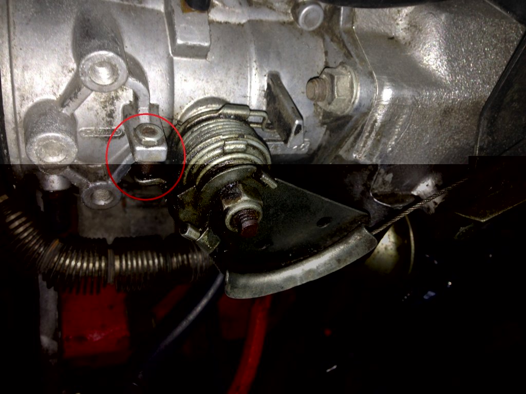

Non so se Gheso intende la stessa cosa, io parlo della vite che regola il ritorno del cavo dell'acceleratore. La farfalla non c'entra

Comunque c'è un errore di fondo, quella indicata non è la dump valve ma la valvola della pressione della benzina. La dump si trova attaccata ai manicotti in basso davanti al motore ed è di plastica non di ferro (a parte alcune "sportive")

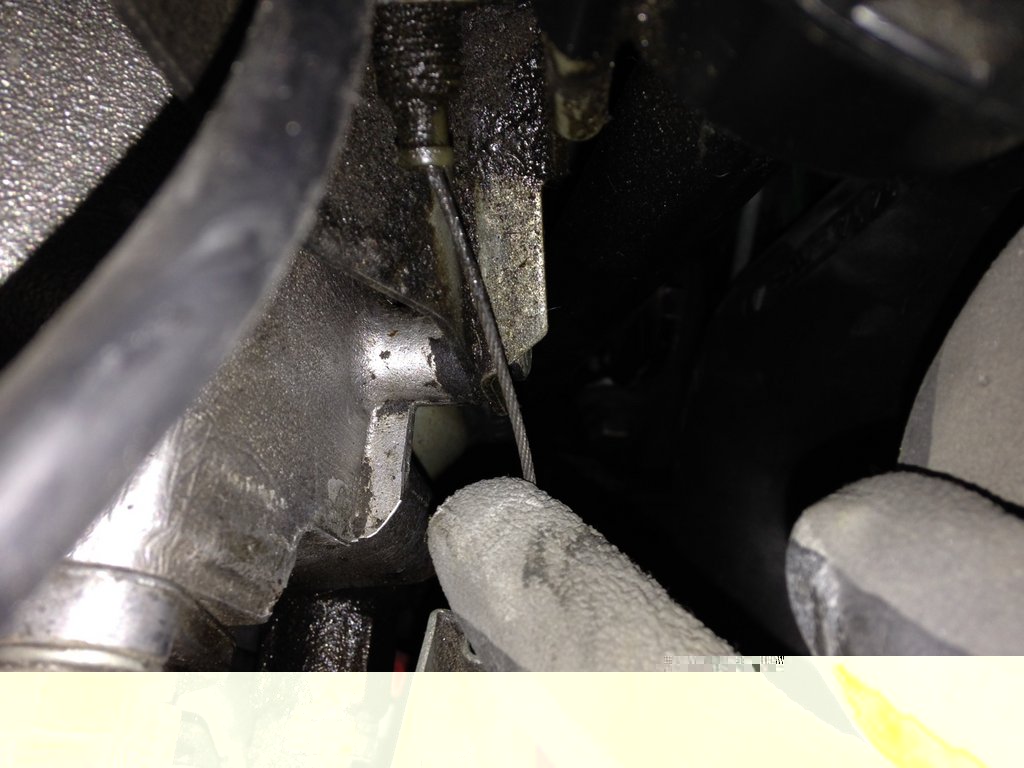

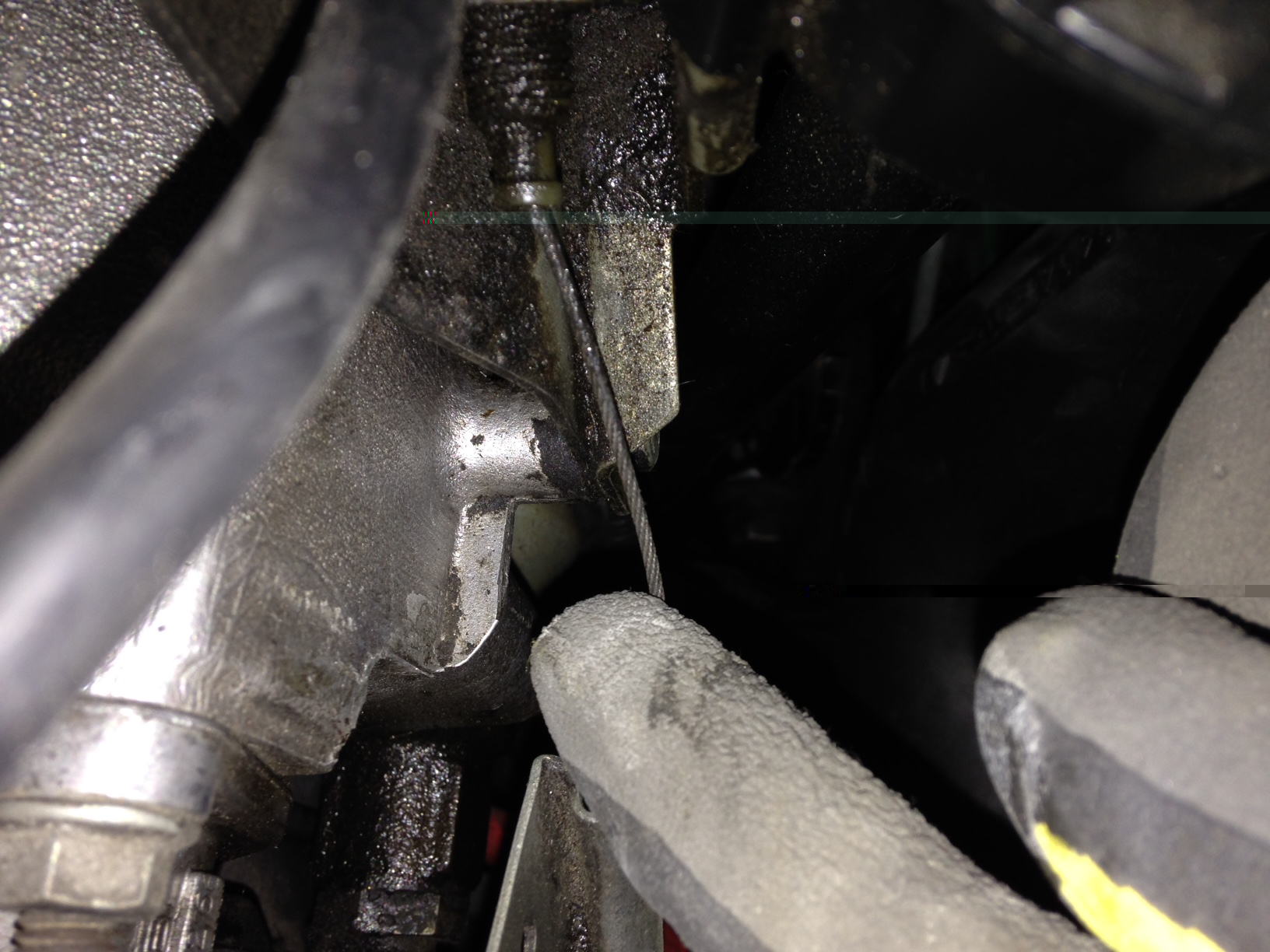

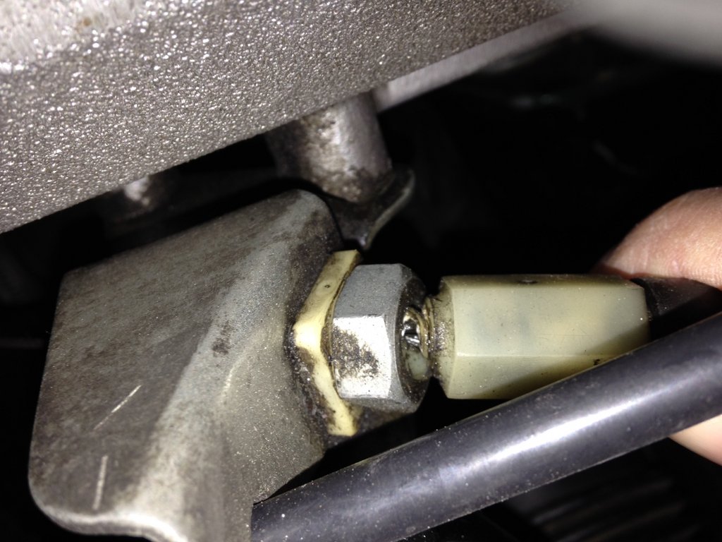

Inoltre per quanto riguarda il filo dell'acceleratore, il vostro è sempre in tensione anche quando il pedale è rilasciato? Il mio no, è lento...
Su un'altra auto (non una Saab 900) ho visto che il filo è sempre in tensione e c'è una vite che serve a regolare la battuta, in teoria sulla 900 è questa cerchiata in rosso e si trova già a fine corsa.
Quindi è secondo voi è normale che il cavo è lento oppure normalmente deve essere in tensione? Magari a freddo c'è qualcosa che arricchisce la miscela e quindi riesce a tenere il minimo, poi a caldo ha problemi per via di questo cavo... Ho messo anche un paio di foto dove si vede di quanto è allentato, inoltre alla fine della guaina c'è quella vite in plastica che è spezzata....
Comunque nel caso la bypass fosse rotta, in accelerazione dovrei avere problemi a raggiungere la massima pressione del turbo giusto? invece arriva quasi al confine tra rosso e giallo. Inoltre ho notato che il problema si verifica solo a caldo, infatti a macchina fredda va bene, il minimo lo regge perfettamente, mentre a caldo bisogna continuamente giocare con l'acceleratore anche da fermo. Ho fatto un video per rendere l'idea

Aggiusta quella vite, se il cavetto è molto lento non ha una grande importanza la valvola del minimo deve correggere.. ma la vite in plastica deve essere ok ed è quella che serve a tendere il cavetto.

Prova a lavorare sulla vite posta sulla battuta del cavo dell'acceleratore

Per quanto riguarda la vite che dice Giuseppe, sì quella l'ho spostata un'pò e la situazione era migliorata, però poi quando mi fermavo era troppo accelerata così l'ho rimessa com'era anche perchè l'avevo spostata solo di mezzo giro....
