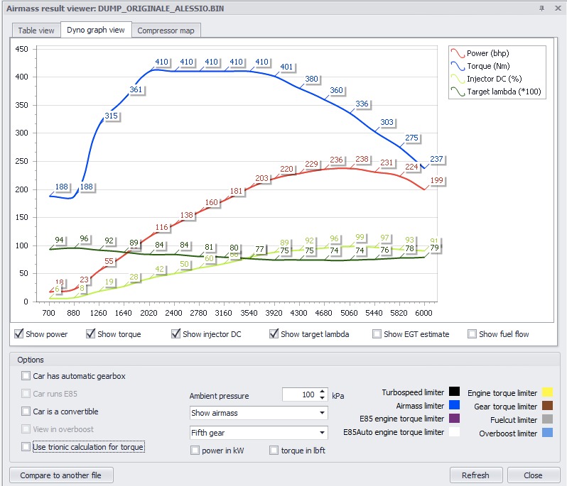

Riprendo il discorso, perché aiutando un amico nel forum, ho avuto 'opportunità di mettere le mani su una ECU modificata dal soggetto in questione ....... era uno stage 1 alquanto rudimentale, lui prende l'originale del malcapito che gli invia la centralina, lo legge e poi applica un Wizard che qualsiasi preparatore sconsiglia perchè non è configurato per la specifica macchina ma generico e quindi può andare bene ma può anche creare problemi, il risultato è una curva che dovrebbe generare circa 238 HP e 410 Nm da 1600 a 4000 giri .... È una mappatura generica ed oltrettutto è molto sbilanciata sulla coppia con limiti ben oltre le possibilità delle frizioni e del differenziale delle 9-3 MK1, poi la rampa è troppo ripida e il motore non riesce a fornirla e quindi è strozzato, perchè chiede aria ben oltre le possibilità..... insomma molto poco professionale ......

Ciao Jimbo mi aiuteresti sa capire meglio il discorso sulla coppia sbilanciata ? Non capisco come questa mappa metta in crisi differenziale e frizione quando uno stage 3 che eroga circa 265/270 cv e circa 390Nm di coppia non lo fa.

Caro Marco,
credo che le immagini valgono più delle parole .....

Aggiungo che il risultato è ottenuto partendo dalla mappatura originale Saab ed applicando in T7Suite solo il wizard Tune Me Up con coppia e cavalli richiesti ..... chiunque sa di cosa parlo sa benissimo che è assolutamente folle usare in maniera continua e definitiva una mappatura così generata.

Poi magari questo è un caso singolo e tutte le altre mappature sono professionali, ma nello specifico è veramente un lavoro poco serio.

... aggiungo su HW totalmente stock, iniettori stock, turbina T5 stock etc. etc.

In effetti 300Nm di coppia a 1.100rpm penso che faccia male persino al cuore...
410Nm per uno Stage 1 effettivamente non si è mai visto, di solito i tuner storici Saab (Hirsch, Maptun, Nordic, Trollspeed, etc..) le T5 le portano a 230-240cv (non alla ruota dove penso al massimo ce ne arrivino 200 e spicci) e circa 340-350Nm.
Questi sono 238cv alla ruota?
p.s. non è tanto la frizione che mi intimorisce su un B2x4/5, ma il cambio in se che sappiamo non essere proprio una meraviglia delle meraviglie..

Volevi dire Turbina T7? T7 quale? Lo chiedo perchè appunto non sono tutte uguali le turbine dei T7... e c'è una discreta differenza tra la Garrett GT17 (quella che andava in celo con il Trim Kit originale Saab da 192cv per la 9-5 2,0t) dei B205E\L e la MHI TD04 del B205R.jimbo63 ha scritto: turbina T5 stock etc. etc.
A vedere i dati immagino che almeno sia un B205R il motore... vero??

Si mi riferivo alla Mitsu TD04, si la base è una stock 9-3 Aero del 2001 Coupè

Mamma quanta coppia! Cos'è un 3.0 diesel biturbo
