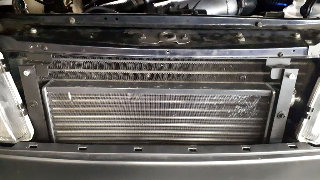

In teoria il liquido dovrebbe rimanere a temperature basse in quanto e' vero che circola nel vano motore ma il calore viene dissipato da un radiatore di generose dimensioni montato frontalmente davanti al radiatore motore, ho fatto anche una prova di permeabilita' all'aria usando un getto di aria compressa. La trama del radiatore supplementare è a maglia ampia, l'aria passa attraverso come se il radiatore non ci fosse, quindi non dovrebbe creare problemi di innalzamento di temperatura motore...sempre in teoria...per il risultato pratico bisognera' attendede il mese di luglio :D

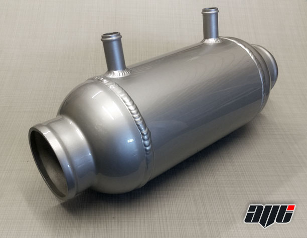

Per quanto riguarda lo scambiatore di calore ho scelto la versione a siluro piuttosto che quello che si monta al posto dell'intercooler originale perchè si ottiene un circuito dell'aria notevolmente piu' corto e meno tortuoso a vantaggio della prontezza di risposta che e' migliorata gia' cosi' senza accendere il sistema di raffreddamento rispetto al piccolo intercooler originale.

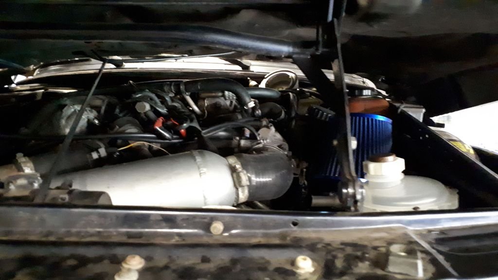

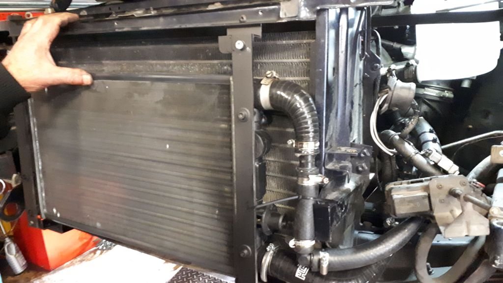

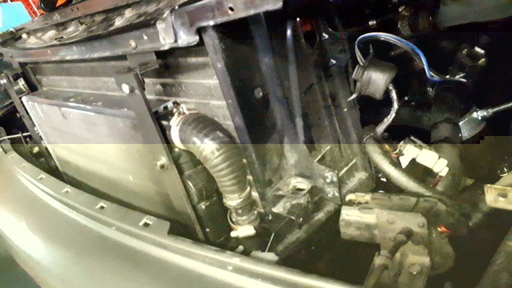

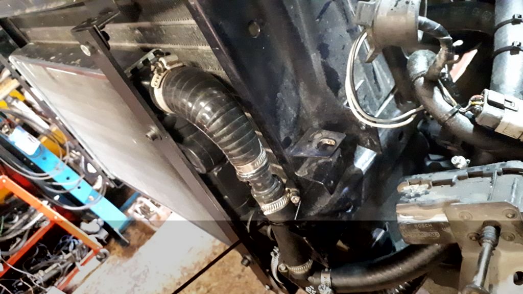

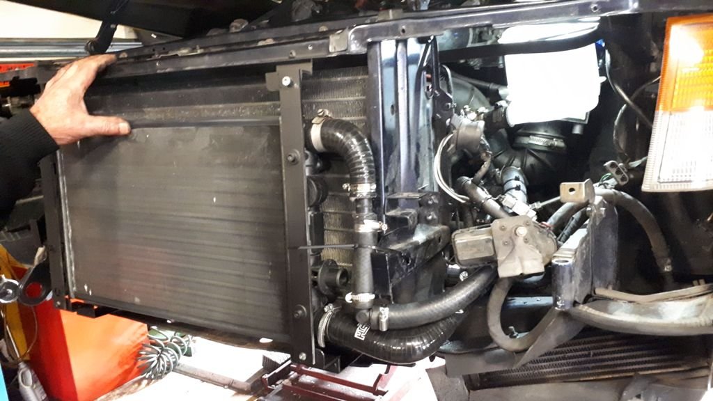

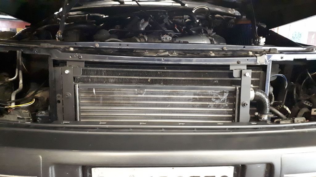

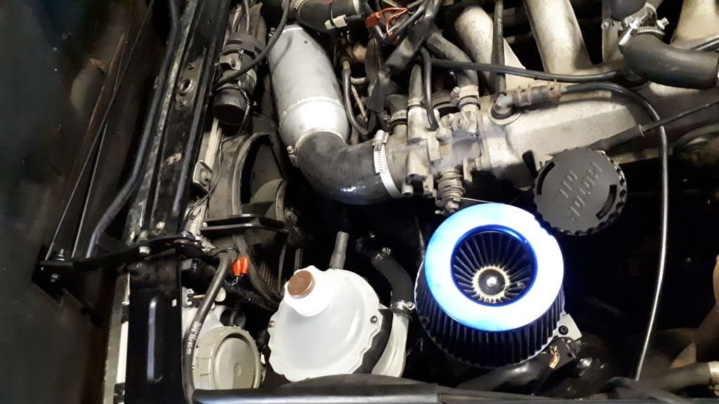

Eccoci qua, dopo una pausa sono finalmente riuscito a montare tutto il sistema. Lavoro rognoso e impegnativo in termini di tempo per trovare gli spazi per far entrare tutto sto popo' do robba nel vano motore per creare le staffe di supporto a tutti i vari componenti e ancor piu' ostico e' stato far passare le tubazioni, infatti alla fine e' stato necessario smontare il paraurti anteriore i fari, la mascherina ed eliminare il gancio di traino anteriore lato guida altrimenti non sarebbero potuti passare i tubi.
E' stato necessario eliminare l'airbox originale, il vecchio intercooler e molte componenti dell'impianto a GPL per creare lo spazio necessario all'installazione della vaschetta e della pompa dell'acqua, poi ho montato un radiatore di generose dimensioni frontalmente fra radiatore principale e paraurti mentre lo scambiatore di calore e' in bella vista abbreviando quanto piu' possibile il percorso delle tubazioni dell'aria :)
Ora non rimane che far passare i cavi per alimentare la pompa dell'acqua e montare l'interruttore di accensione sul tunnel centrale nell'abitacolo, lavoro previsto per la prossima settimana, poi il verdetto sull'efficacia del sistema :))

Complimenti, bel lavoro. ma perchè il condotto che porta aria in ingresso diventa così cicciotto per poi restringersi?
Messaggi: 14847
Re: C900EP - Nuovo progetto CHARGECOOLER
#38 Messaggio da leggere da marcofinnista »
I diametri dell'aria sono obbligati dal diametro di imbocco del corpo farfallato che e' di 80mm e dal diametro dello scambiatore di calore che e' da 57mm in ingresso ed uscita.
Forse ti riferisci all'ingresso ed uscita del radiatore, quelli sono da 32mm perchè ho mutuato il radiatore della Fiat 600, vedi i restringimento perchè tutte te le tubazioni dell'acqua sono da 19mm interni, il radiatore in alluminio con ingresso ed uscita da 19 costava uno sproposito ed era pure piu' piccolo come volumetria quindi meno efficace, considera che era quasi la meta' come altezza ma il suo prezzo era da moltiplicare x10 :$ :$ :$

#39 Messaggio da leggere da acquapanna »

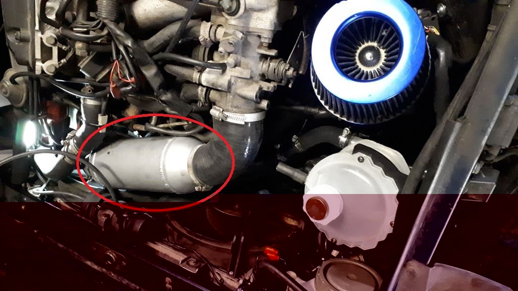

Intendo dire quello cerchiato di rosso.
Perché il condotto si ingrandisce e poi restringe nuovamente?
Messaggi: 14847
#40 Messaggio da leggere da marcofinnista »
Si ingrandisce e si restringe perche' deve passare l'aria al centro e l'acqua tutt'intorno.
