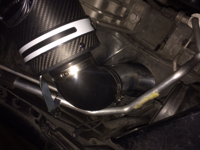

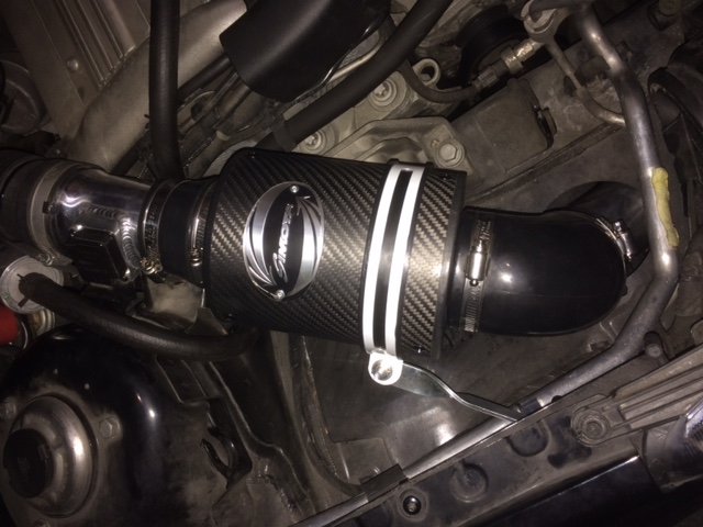

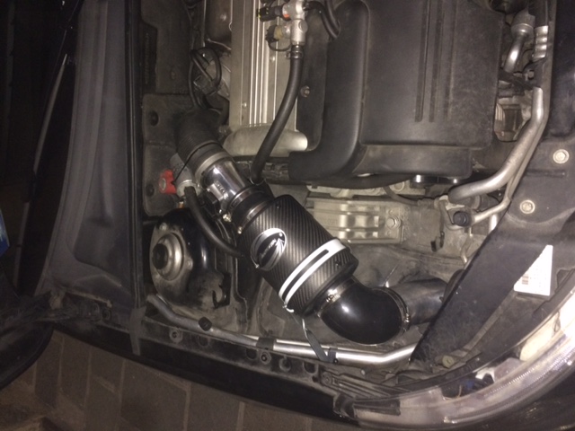

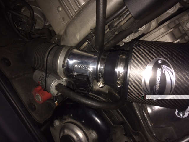

Cavolo io non sapevo se toglierlo quel tubo infatti!!! Era un tubo rivolto verso il radiatore che partiva da lì e andava ad imboccarsi dentro il filtro dell'aria! Ora con il filtro cda della Simota che ho messo quel tubo rimane morto,ovvero non ci arriva all imbocco dell'ingresso del filtro Simota! Nel dubbio l ho lasciato montato ho fatto male?
metto qualche foto del filtro che ho fatto oggi..purtroppo non si vede perché il paraurti anteriore è montato ma l ingresso del filtro prende aria da sotto il paraurti vicino a quel tubo che va al radiatore..ma ripeto non sono più collegati come era invece prima con l originale!

Beh vedo che comunque il tubo di alluminio si infila nel condotto originale che è collegato al tubo di cui parlavi quindi di fatto è ancora "attivo". Male non fa ma io preferisco sempre far fare meno strada possibile all'aria in ingresso.

Si ma scusate quella curva a 90° prima del cda inficia tutto !
Proprio non si può mettere una 45° e pescare aria frontalmente?

Si esatto Marco il tubo in alluminio va giù nel condotto ma non si va più a collegare,ovvero combaciare ad incastro,a quell'altro tubo che sta di fronte al radiatore..insomma stanno distanti circa una 15 di centimetri! Sabbone per la curva il kit è stato fatto così..c è un altra versione che però io non ho trovato senza la curva..io credo sia proprio uguale al mio cambia solo il design! Vi posto il link da YouTube: https://m.youtube.com/watch?v=pmLXk8xYwds
