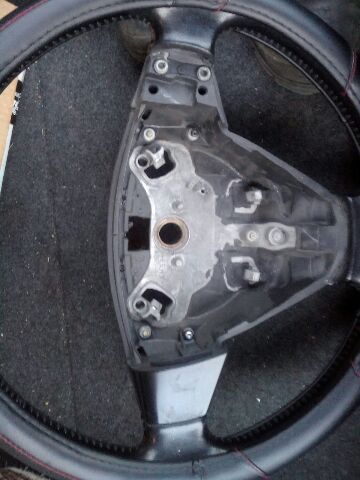

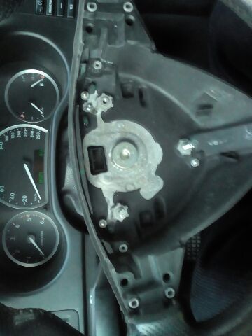

Aii aii ,volante arrivato da gran Bretagna ma non riesco a inserire il blocco vecchio airbag ,gli attacchi cambiano e anche il fissaggio dei comandi al volante non corrisponde , non so che fare , smontero solo la corona esterna e la fissero alla parte centrale vecchia o restituisco ?
O trovo un aibag centrale che vada bene ?

mmm hai fatto qualche foto?

Non ancora , domani le faccio , sto pensando a cosa fare , se riesco a tenerlo o restituirlo ,mi costa 11 euro la spedizione

Ti servirebbe anche un airbag delle restyling, lo colleghi e poi dovrai andare in saab a farti spegnere la spia dell'airbag che ti rimarrà accesa. Questo quello che mi ricordo quando volevo farlo pure io...
Oppure restituisci e prendi questo della Maptun: https://www.maptunparts.com/steering-sy ... 03-05.html

No , cercherò di adattare questo ,poi non so se airbag restyling va bene con la mia cim ?!
Dovrei staccare la corona vecchia e rimettere il blocco centrale su questo nuovo ,ma?!bo

Qualcuno oltre a gho57 sa o ha già provato a collegare airbag modello restyling alla cim volante modello pre restyling ?! Funziona o c è qualche problema elettrico ? Ma il clacson funzionava lo stesso ?

l'unica è misurare con un multimetro la resistenza dei due inneschi. se sono uguali, per la centralina airbag non ci sarà nessuna differenza.
però l'attacco dei comandi al volante sembra uguale.

Tanto non posso installarlo airbag nuovo non mi hanno inviato neanche la piastra per il fissaggio che non sapevo occorreva ?! I due nnesti di cosa scusa , dici che innesto e uguale , airbag funzionerà ?
