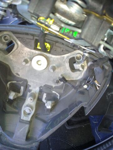

Qualcuno sa se c è già la predisposizione cablaggio sui volanti senza comandi radio o altro ? Perché smontandolo ho visto uno spinotto multiplo piccolo a destra proprio dove andrebbero i comandi e non so cosa sia ? Ciao

Ho aggiunto foto ,lo spinotto però è solo a destra ?!
Re: Compatibilità volanti 9.3 ng
Fate attenzione allo spinotto della CIM quando fate l'operazione di levi/metti il volante, senno vi spaccate la CIM e buonanotte.

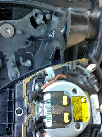

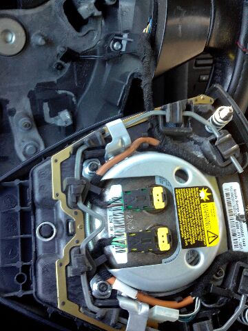

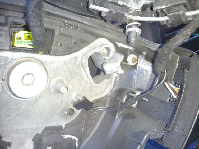

Scusa desertstorm ,ma lo spinotto della cim è quello giallo centrale ,quello piccolo unico nero è la massa ,e quell altro nero doppio con spinotto che va a destra cos è ? Comandi radio? Il mio non ha niente solo airbag e cla son .
La foto non è molto chiara,, quello spinotto da dove proviene:
dal modulo airbag o dalla parte del volante?
Potrebbe essere una predisposizione dei comandi al volante o il clacson, ma ho dei dubbi, .... troppi fili ....

Se lo spinotto è quello nero, è solo la massa di riferimento.....
No Marco, lui si riefrisce al connettore col bianco/blu.
(Se ho capito bene)

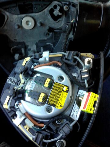

Si giusto desertstorm , è l altro con bianco e blu ,giallo , altre foto il filo si arrotola intorno all airbag e poi si collega a destra sotto dove ci sarebbero i comandi radio al volante ?!
A me sembra che si collega in parte allo spinotto giallo che poi va alla cim?!
