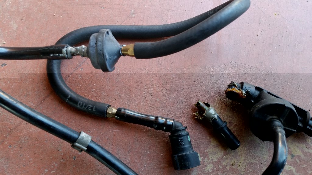

Direttamente dalla galleria degli orrori!!
Vergognosi!

Quel pezzo di tubo tra i 2 raccordi di ottone è un aggiunta che sul pezzo originale non ce
Adesso mi spiego perché la frenata non era mai decisa e poi quel rumore che sentivo al minimo era la pompa del depressive che entrava in funzione per compensare qualche perdita.
Ora non si sente più :)
