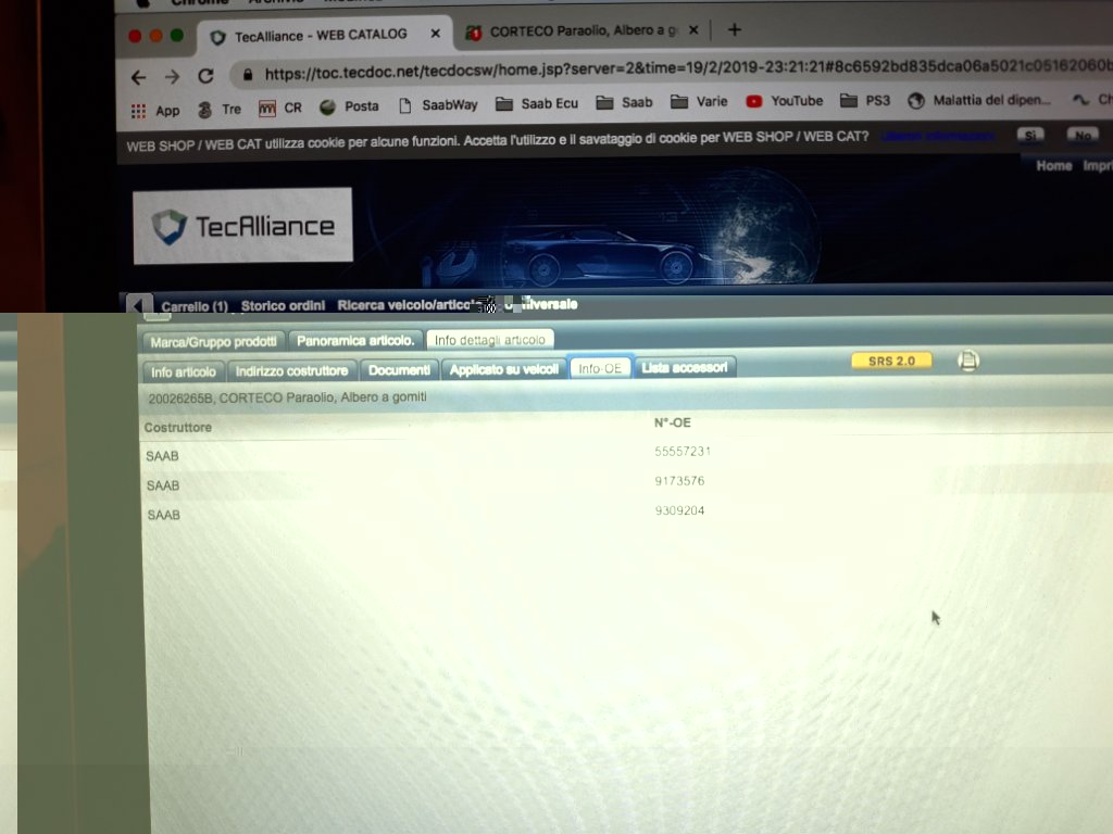

Comunque... Questi sono i codici che si equivalgono Saab e Corteco
- 20190219_233607.jpg (94.47 KiB) Visto 5470 volte

Moltissimi ricambi, negli anni (penso in occasione del passaggio al 100% a GM), sono stati ricodificati, specialmente quelli che iniziavano con 9 anziché con 4 e 5, sono solitamente ricambi più recenti.
Che io sappia per tutti i B204/5, molta componentistica è uguale identica, anche se identificata da codici diversi.
Quello che hai trovato su eBay, ad esempio, riporta ancora il codice 555...
