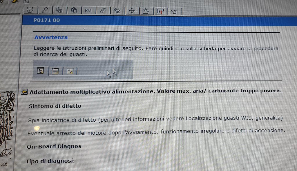

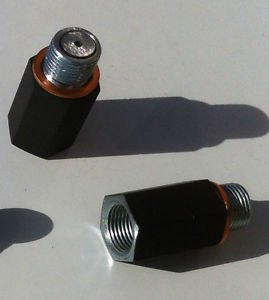

Invece a me è venuta in mente un idea...è già da un bel po' che mi porto dietro l'errore P0171(e se non mi sbaglio inizi di partenze strane)ed esce anche insieme al codice P0137. Fatto anche controllare all'epoca dall'impiantista ma nulla ricompare. Esce sia a Gpl che a benzina..a volte esce(con spia arancione motore) dopo 1 mese a volte dopo 2 settimane..soprattutto nei tragitti di autostrada lunghi..in città molto meno. Ho notato anche che l'errore si presenta "nascosto" ovvero senza la spia motore arancione accesa! Tutto risale da quando mi usciva la spia P0420 per "bassa efficienza catalizzatore B1" ho installato quella specie di distanziale sulla 2ª sonda a VALLE per non far uscire più la spia..ci sono parecchi venditori che le vendono soprattutto per i catalizzatori sportivi. Da quando ho installato ciò la spia P0420 non è mai più uscita...ma caso strano è iniziato a uscire il P0171 invece che riguarda appunto miscela troppo magra. Da quel che ho potuto ora leggere sul Wis la seconda sonda ovvero a valle oltre a controllare l efficienza del catalizzatore comunica in parallelo anche con quella a monte e apporta modifiche. Appunto secondo me in questo caso la tensione anche con il distanziale montato oscilla troppo e anzi a volte ho potuto notare che scende sotto i 0,100Mv per parecchio tempo smagrendo o ingrassando appunto la carburazione principiale. Morale della favola difficile ingannare il sistema Saab per le norme antinquinamento con questi distanziali perché troppo avanzato essendo anche solo Euro 4. È necessaria per forza modifica software nella centralina. In altre auto la sonda a valle non è gestita dalla centralina in questa maniera. Vi posto la foto di questi distanziali chiamati "spegni spia catalizzatore" e la pagina del Wis dove descrive che con l'errore P0171 ci sono difetti di accensioni e spegnimento del motore dopo l'avviamento. Quel che farò ora come prova è eliminare il distanziale dalla sonda e rimettere la sonda di nuovo sul catalizzatore originale..uscirà sicuramente di nuovo la spia P0420 ma secondo me la carburazione torna tutto ok. E con questo spero anche le accensioni strane....scusate la lungehzza del messaggio..

Personalmente mai alcuna spia...però fossi in te sarei andato a fondo sul primo errore che ti compariva, altrimenti è facile perdersi

Se il primo errore intenti quello per bassa efficienza catalizzatore P0420 più di un'officina ma anche l'impiantistica del gpl mi hanno detto che era il catalizzatore cotto e da cambiare...allorché siccome comunque la macchina non aveva problemi ho messo questo distanziale sulla 2ª sonda per non far uscire più la spia...ma ciò non è mai successo perché è comparso un altro tipo di errore appunto per carburazione magra..cmq vi aggiornerò..salamifever ma tu hai il cat originale? Comunque io a breve acquisterò il downpipe 3" della Maptun per completare il cat-back sempre loro a doppio scarico che già ho installato con il software per lo stage 3 e che comprende anche l eliminazione del controllo del catalizzaore via software..cosi mi hanno detto! Ah Luca per il cambio automatico ho chiesto che coppia riesce a supportare e se posso andare tranquillo con 360Nm siccome io sono in possesso dell'Aisin AF33 a 5 marce..loro mi hanno risposto questo: "Hi!

Si, io ho il catalizzatore originale, cat back e mappa Hirsch. Io risolverei prima tutti i problemini prima di fare le modifice, altrimenti se qualcosa non va è ancora più complicato per un meccanico venirne a capo, anche se ho visto che lo stage 3 non implica grosse modifiche hardware.

Si si infatti...in questi giorni toglierò quel distanziale sulla 2ª sonda e vedere se non esce più quell errore sulla carburazione..e forse anche le partenze strane! Secondo voi una volta sistemata la sonda per cancellare i parametri di adattamento della carburazione basta resettare con l'Esid 2 oppure devo staccare la batteria?

scusa, ma alla fine hai fatto diversi tentativi, cambiando anche la 1° lambda, mentre la 2° hai cercato solo di ingannarla (o pure di ingannarle entrambe?), ma non l'hai mai sostituita?

Sostituite entrambe poco tempo fa...la seconda a valle ho solamente ingannato ma fa risultare una tensione troppo bassa...intorno ai 0,100-0,150mV, questo secondo me fa risultare alla prima lambda che qualcosa non va e fa ingrassare o smagrire troppo! Questo week mi metto sotto per rimettere la sonda direttamente sul cat senza distanziale.

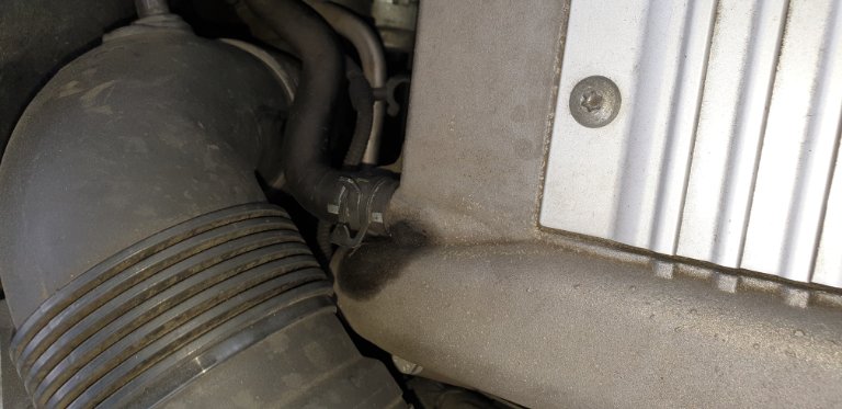

Ragazzi ma cosa è questo tubo? È normale una situazione del genere? Nel senso che ci sia questa macchia all all'estremità?? Ho notato solo ora...
