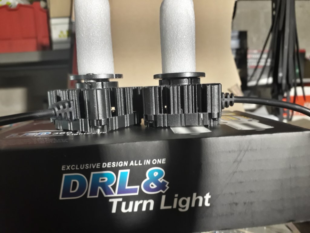

Il led quindi si monta e funziona, in foto e' quello a destra con ventola di raffreddamento

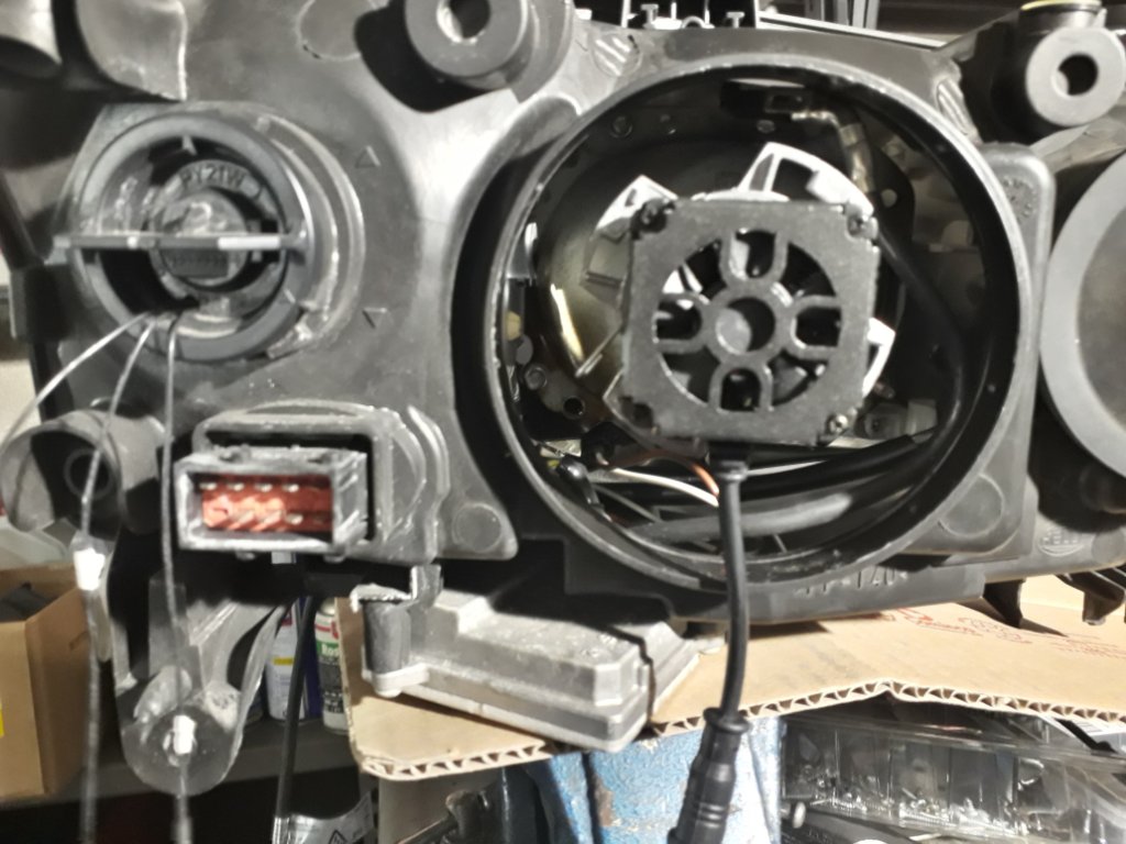

Altro problema la centralina che sostituisce quella degli xenon attaccata al faro, identica ma con attacchi diversi.
Il faro ha un connettore a 3 pin uguale a quello della centralina led, ma ha anche altri 3 pin lineari che non ha la centralina led dove invece esce il cavo con connettore, mantenendo il connettore originale non monta.
Quindi ho staccato il connettore che rientra nel faro, collegato con 2 fili che ho tagliato, in questo modo il connettore e cavetto vengono via.
Ai due fili con dei morsetti mammut ho collegato due pezzi di filo rigido con all'estremita' dei faston piccoli che si inseriscono nei pin del connettore della centralina led, lo spazio lasciato senza il connettore del faro fa passare il cavetto led e la centralina si inserisce in posizione.
Dato che il cavetto led ha una ghiera piu' larga, la si tira piu' indietro all'altezza del cavo e non del connettore, quindi la si stringe con un pinza ovalizzandola e passa dal foro senza modifiche.

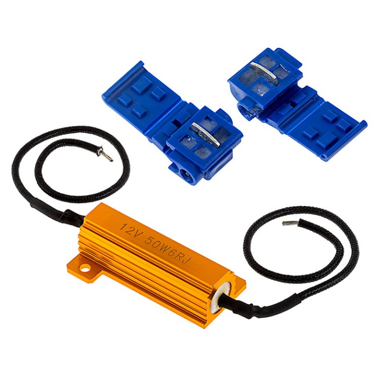

Si deve ingannare la centralina, quindi si mette un rele' nc/c/na (normalmente chiuso/comune/normalmente aperto) collegando sia il led che una lampadina uguale a quella che si sostituisce o una resistenza equivalente.
Con luci spente il canbus trova la lampadina o la resistenza e non segnala guasto, ma quando si accendono le luci il rele' commuta stato, scollega la lampadina normale o la resistenza e accende il led.

I led di xenon e quelli che fanno freccia/drl funzionano bene, ma quelli provati per targa, retromarcia e posizione anteriore lampeggiano, quindi lo farebbe anche quello abbaglianti.

- led-light-load-resistor-kit-turn-signal-hyper-flash-fix.jpg (65.71 KiB) Visto 16306 volte

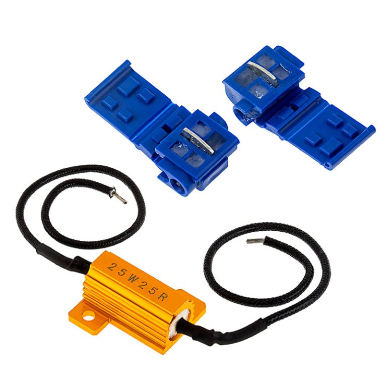

Ho fatto un po' di shopping su Amazon con vari tipi di resistenze per i led di abbaglianti, posizione, retromarcia e targa.
Per luci targa e posizione https://www.amazon.it/gp/product/B07PDV ... UTF8&psc=1
Per luci retromarcia https://www.amazon.it/gp/product/B07PGQ ... UTF8&psc=1 e anche https://www.amazon.it/gp/product/B075Z7 ... UTF8&psc=1 (nel video youtube il tizio consiglia resistenze 50W per le P21W retromarcia, ma per sicurezza ho preso anche resistenze piu' piccole da 25W dato che costano poco)
Per gli abbaglianti https://www.amazon.it/gp/product/B07P99 ... UTF8&psc=1

Sull'uso singolo mi sembra assurdo visto il prezzo, per il resto ovvio che il solo modo di non far attivare i led sia disattivare il check luci che invia la tensione di prova ma che crea appunto il problema.
Uno non si accorgerebbe di aver le lampadine guaste ma in ogni caso nulla cambierebbe perche' mettendo le resistenze vede queste e non le lampadine eventualmente guaste, salvo far il circuito separato con rele' che a riposo fa vedere la resistenza e a luci accese la lampadina, in questo caso se guasta dovrebbe segnalarlo, salvo il circuito del led falsi la lettura.
Le lampadine normali sono resistive, in un led con circuito non vede direttamente la lampadina ma i componenti tra cui anche condensatori.
