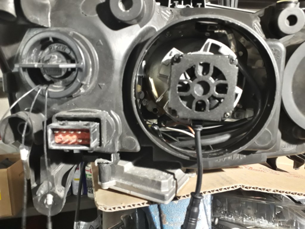

Oggi ho cominciato a montare le lampadine a led.
Ho iniziato con le drl che si installano al posto delle frecce, per ora ne ho montata solo una.
Non ho provato ad accendere il motore ma ho solo girato la chiave in posizione di accensione per poter provare le luci.
La lampadina si accende, non lampeggia per nulla il led (verifichero' se sia cosi' anche a motore acceso), il check luci non da' nessun errore, quando aziono la freccia commuta per poi tornare come drl una volta spento l'indicatore di direzione.
E quindi quelle che si supporrebbe siano delle "cinesate" sembra funzionino correttamente, come del resto detto dal tizio del video youtube che ho linkato piu' indietro e da diversi utenti che lo commentano entusiasti.
Limitiamoci a descrivere questa parte per ora, seguono poi le prime magagne con un altro tipo di lampadina tra quelle che ho preso.
Nel video il tizio taglia il tappo/supporto della lampadina delle frecce, io invece ho praticato un piccolo foro da cui ho fatto passare i 3 fili.
Nella foto si vedono a sinistra i 3 fili del led drl che escono dal tappo della lampadina.
Guardando i fili si vedono gia' dei punti di giunzione coperti con guaina termorestringente, ho quindi eliminato quella guaina e dissaldato i punti di giunzione.
Ovviamente prima di questo ho usato delle targhette adesive per identificazione cavi per evitare di confonderli in seguito messe su entrambe i lati.
Una volta fatti passare i fili ho infilato dei pezzetti di guaina termorestringente, saldato di nuovo e poi coperto con la guaina che mantiene anche salda la giunzione.
Il filo del positivo l'ho collegato nella scatola fusibili del vano motore sfilando il fusibile F6 rosso da 10A, facendo una U con il filo spelato e il fusibile stesso infilandosi blocca il filo e crea il contatto.
Il fusibile in questione e' indicato come "contatto pedale frizione", guardate comunque il video dove lo indica.
Il fusibile e' sotto chiave, ma ha due lati di cui uno alimentato e l'altro no che va all'utenza, quindi si deve fare attenzione a dove si collega il filo, perche' se lo collegate dal lato dove arriva l'alimentazione del fusibile non salterebbe mai in caso di corto circuito e resterebbe sempre alimentato, quindi provate prima con il tester il polo corretto dove inserire il filo.
Il filo e' talmente sottile che non c'e' bisogno di fare fori, fissato dentro con una fascetta passa fuori direttamente e non da' fastidio al coperchio quando lo si chiude.
Dato che e' appunto molto sottile e delicato, in previsione di eventuali lavori fatti da altri sulla macchina, lo faro' passare in una guaina cosi' che sia piu' protetto e visibile.
Il filo e' unico, esce dalla scatola fusibili e si connette direttamente a due altri fili, uno per fanale di diversa lunghezza, quindi deve poi attraversare la larghezza della macchina davanti per raggiungere il faro opposto.
Appena finito daro' un parere finale del lavoro.
Ora veniamo alla "magagna".
Avevo preso il kit led drl/frecce, i led per la luce targa, quelli per le luci di posizione e quelli che sostituiscono le lampadine xenon con in dotazione una nuova centralina.
Ho poi controllato e l'ordine e' corretto, questi ultimi sono dati per Saab 93 con attacco xenon D2S.
Ma quando vado a inserire il led il dissipatore si appoggia al faro e non permette alla ghiera di scendere in appoggio.
Inoltre la ghiera e' troppo vicina al dissipatore e non lascia spazio per far infilare le due mollette di bloccaggio della lampadina.
O mi hanno inviato un kit D2S di un altro modello o se e' corretto non potra' mai montare su questi fari.
Ho scritto al venditore e attendo risposta.
Domani nel frattempo proseguiro' con le altre lampadine.
La rottura e' che per fare questi lavori va smontato il faro, quindi levate le 3 viti per lato nei passaruota, i rivetti in plastica sul longherone del cofano e staccato in avanti il paraurti, perche' il faro ha due viti sopra ma anche una sotto da smontare.
Quindi non e' come cambiare due lampadine, prima di tutto per il discorso dello xenon e del drl.

Mi han gia' risposto, dicono che di solito le provano prima loro o le fan provare a delle officine per esser sicuri che siano compatibili, ma se non van bene possono rimborsare.
Pero' le ho portate in casa e osservandole con piu' calma ho notato una cosa, ovvero le due vitine sulla ghiera non chiudono qualcosa sotto ma tengono solo la ghiera.
Le viti sono quelle indicate dalla freccia e la ghiera e' dove si inserisce la molletta per tenere bloccata la lampadina.
In sostanza il problema e' che la ghiera e' troppo vicina al dissipatore, non fa entrare le mollette, non tocca bene sotto e tiene il dissipatore quindi troppo in appoggio al faro.
Ma le vitine hanno un po' di margine anche se piccoline e corte, quindi potrei svitarle, inserire una rondella e serrarle di nuovo, questo sposterebbe la ghiera piu' in basso creando piu' spessore dal dissipatore permettendo alle mollette di inserirsi e lasciando il dissipatore piu' alto.
Se lo spessore di una rondella dovesse bastare avrei risolto e potrei montarli, domani faccio una prova, ma in ogni caso se dovessi restituire qualcosa tanto vale che provi anche le luci retromarcia e targa prima che anche quelle diano problemi come l'effetto lampeggiante di cui qualcuno ha parlato.
