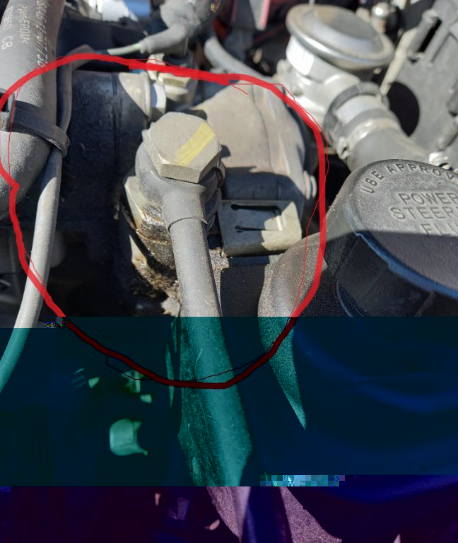

Questo weekend ho dato un'occhiata più approfondita al motore e, togliendo il coperchio di plastica nella parte anteriore, ho riscontrato quella che potrebbe essere la perdita.
Come riferito da altro utente è nella zona dell'idroguida o almeno così pare a me.
Allego foto.

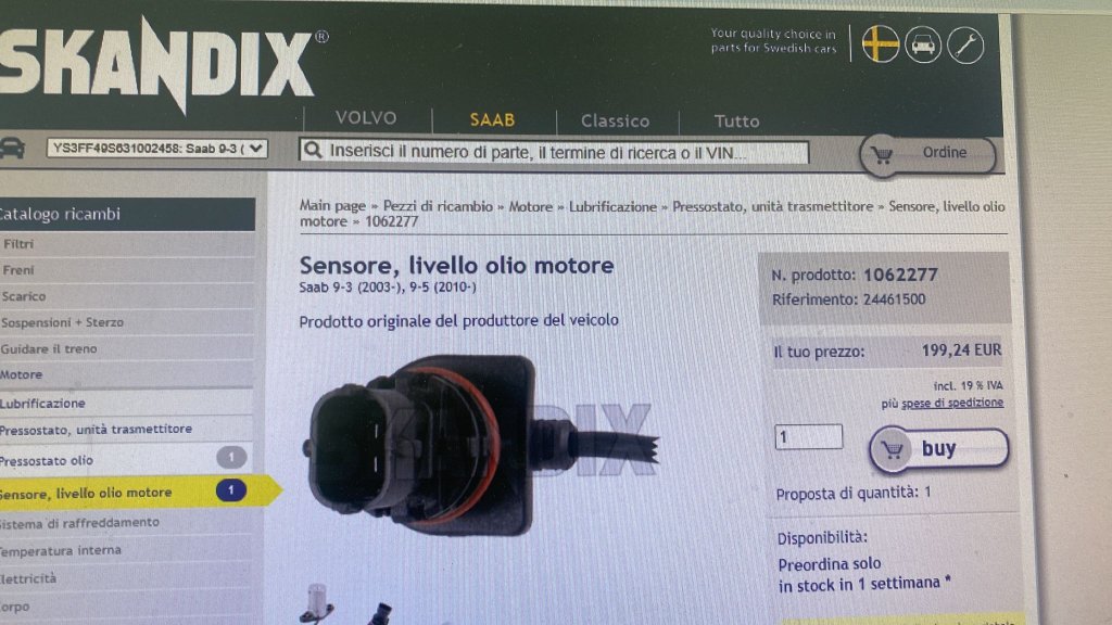

Buongiorno a tutti.
Vi aggiorno sulla problematica della perdita di olio fortunatamente risolta.
Il colpevole era il sensore del livello dell'olio: probabilmente col tempo la guarnizione si era rovinata.
