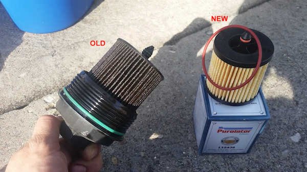

Re: 9-3 NG 2-0 t - perdita olio
Togli il coperchio nero di plastica e vedrai che nell'angolo frontale dx (lato guida) c'è un coperchio tondo sempre di plastica avvitato sul blocco motore. Quello è il coperchio del vano filtro. C'è anche una guarnizione (O-ring) montata sul coperchio che normalmente so sostituisce assieme al filtro ogni volta che si sostituisce. Non è strettamente necessario cambiarlo tutte le sante volte, ma se non si cambia mai e poi mai, dopo tanti anni può schiacciarsi e non garantire più la giusta tenuta. O hai visto mai che non è stato rimesso, magari per distrazione... Ma mi sembrerebbe davvero strano.
Diciamo che la posizione della perdita ed il tempismo potrebber far pensare a quello... se non altro puoi controllarlo facilmente da solo in pochi minuti.
COmunque il consiglio di pulire bene tutto e poi seguire nuovamente la perdita una volta che ricomincia è sempre valido. Sarà più facile seguire il "rivolo".
