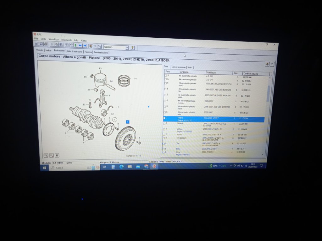

Salve, sull'EPC ho trovato questo

Ti giro VIN così nel caso puoi essere ancora più preciso :YS3FD46V951015180
Grazie!!

Per il volano ci risulta 6148138?O questo 93178364?

Ragazzi mi hanno chiesto il numero serie motore per la verifica del volano... Dove lo trovo? Gli ho dato VIN niente idem codice motore sul libretto nemmeno... Non ho capito cosa vuole il ricambiata 🙄

Dovresti averlo sul libretto oppure inserendo il telaio sull'EPC originale Saab. Può cambiare il volano in base alla frizione e al tipo di motore

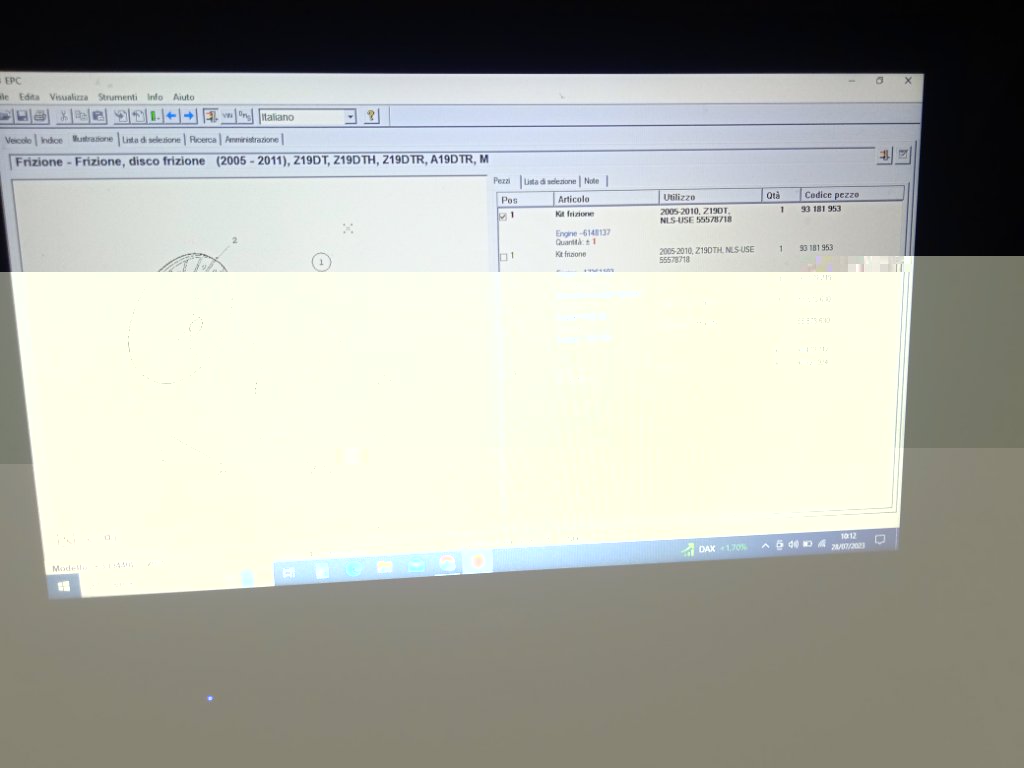

Ok, ma è consigliabile Comprare kit volano e frizione insieme oppure comprare singolarmente i due pezzi? Perché non ho ben capito se comprare il kit frizione e poi il volano separatamente entrambi luk o sachs possa fare qualche differenza rispetto a comprarli insieme nello stesso kit. Dando il codice vin alla concessionaria Saab mi hanno dato come scrivevo per volano 93178364 e per frizione 32297013.
