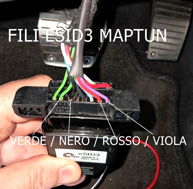

Qui lo schema dello spinotto della presa obd sotto al cruscotto, ma segna un filo in piu' rispetto a quelli sulla mia auto, quello nel morsetto n°7.
In questa foto infatti ci sono 6 fili invece di 7
Screenshot (1552).png (354.65 KiB) Visto 4376 volte
Qui la mia presa obd con inserito il modulo ESID3 e i 4 fili aggiuntivi per i collegamenti del kit ESID3
