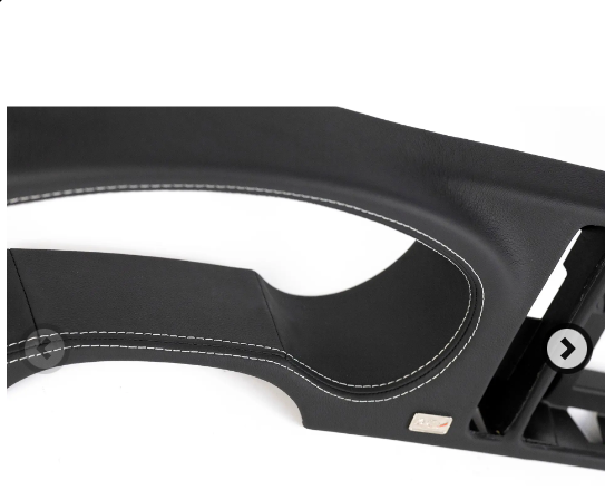

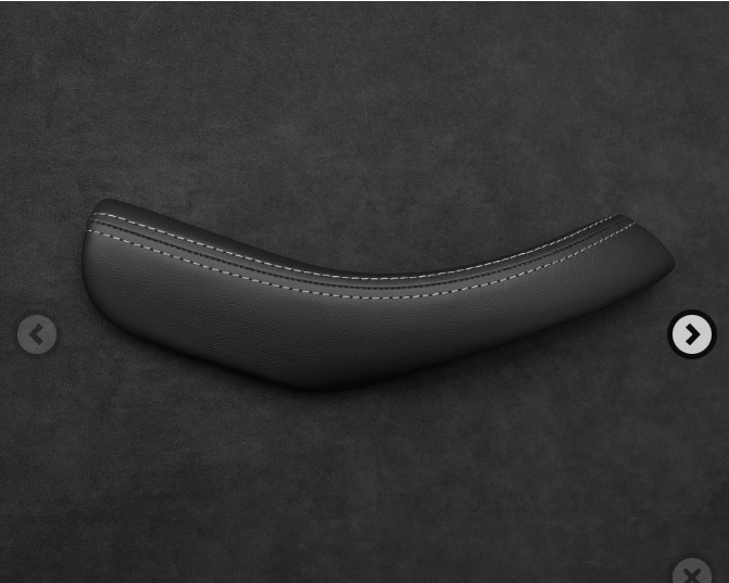

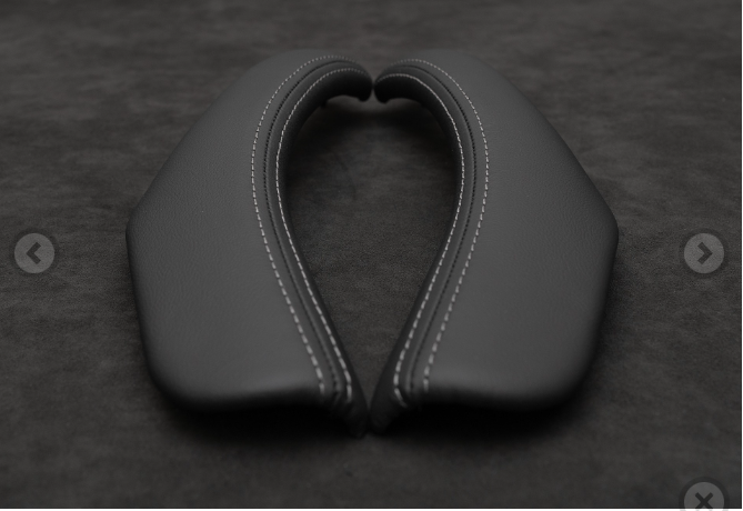

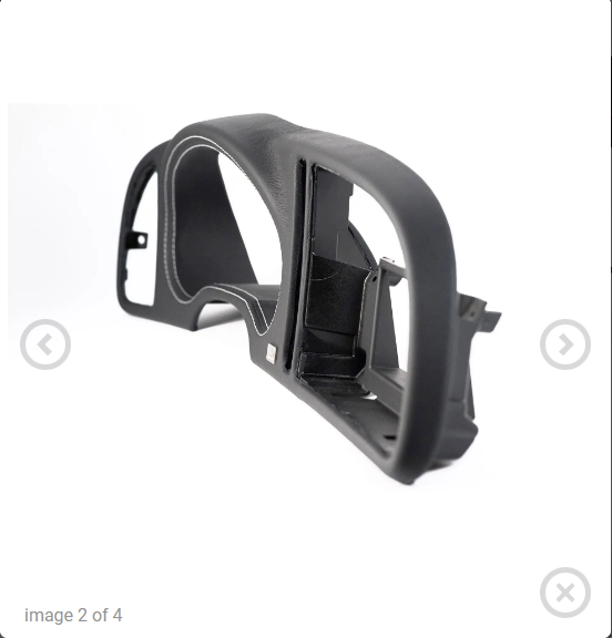

Kit in pelle sul sito Maptun, alcuni non disponibili ma basta chiedere se tornano disponibili.
https://www.maptunparts.com/interior/xt ... or-details
Altri kit sul sito RBM : https://www.rbmperformance.com/dashboar ... eid_1.html#

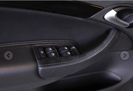

Ho chiesto a un artigiano che lavora sugli interni auto, per fare le 4 maniglie e la cornice del cruscotto in pelle con cuciture a contrasto chiede 450,00 + iva, meno che a prenderli gia' pronti dovendo anche pagare la spedizione, inoltre quelli del sito Maptun richiedono di mandare indietro i propri pezzi, quindi va calcolata anche la spedizione dall'estero che sarebbe non meno di 40,00 euro.
Verrebbero cosi', questi sono quelli di Maptun :
Si potrebbero fare anche la leva freno a mano, la cornice zona leva cambio e il pezzo lato passeggero nella posizione leva freno a mano.
Tornando al discorso di fare da me e rivestire con pellicola stile carbonio le maniglie verrebbero cosi' (queste sono per la 95) e la plancia cosi' (questa e' per la 93), ovviamente se fatte bene:

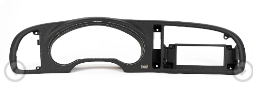

Per installare la telecamera anteriore avevo smontato la radio e per evitare di graffiare la plancia avevo coperto i bordi con nastro carta, il nastro carta non ha forte potere adesivo e si usa per il mascheramento.
Purtroppo quando l'ho tolto si e' portato via la pellicola sottile che ricopre la plastica della plancia, devastazione su tutto il perimetro della radio.
Quella pellicola maledetta e' tanto carina da vedersi ma estremamente fragile, tempo fa avevo provato a cambiare l'inserto sul cassetto porta oggetti lato passeggero perche' si era spelato il pulsante di apertura, ma anche questo era durato poco.
A furia di premere il dito si e' subito consumato il rivestimento.
Mettiamoci anche il tempo e queste pellicole si spelano sempre.
Le avevano usate anche per le placche della prima serie Light Bticino per dare la sensazione soft touch, ma negli anni diventavano appiccicose e il rivestimento si staccava, si ripulivano le placche e restavano di plastica normale.
Quindi il discorso del wrapping cornice plancia, maniglie porte e altri inserti non e' piu' una opzione da fare piu' avanti ma e' diventato urgente.
Oltretutto ho gia' la griglia centrale e la radio staccate, tanto vale smontare tutto e ordinare la pellicola.
Ora scelgo la pellicola, per avere qualita' certa sto sul marchio 3M, poi domani con calma prendero' le misure di tutte le parti da ricoprire per avere la metratura necessaria da ordinare.
Riportero' poi le misure rilevate pezzo per pezzo cosi' torneranno utili a chi vorra' fare gli stessi lavori su tutto o su alcuni pezzi.

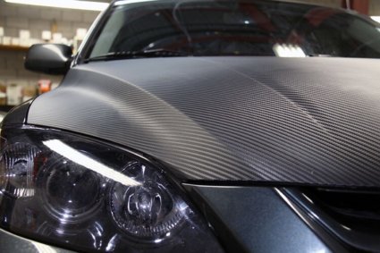

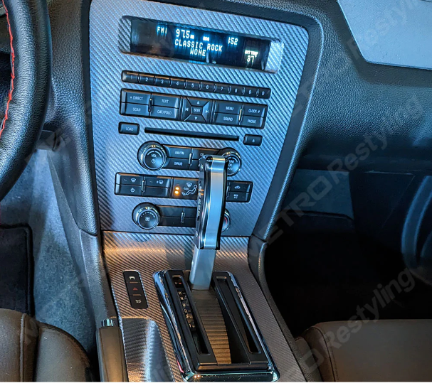

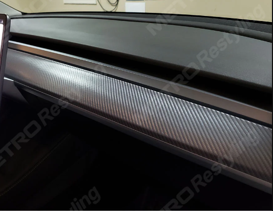

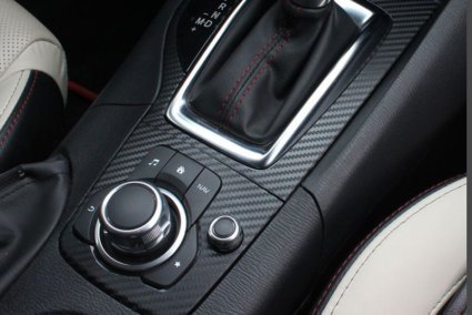

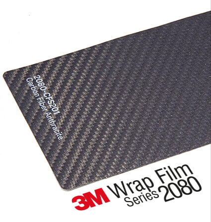

La pellicola e' 3M Wrap film serie 2080, disponibile in moltissime varianti di colore a questo link:
https://www.3mitalia.it/3M/it_IT/p/d/b5 ... 8hEALw_wcB
Volendo la finitura stile fibra di carbonio ho due opzioni colore tra cui scegliere:
1) 3M™ Wrap Film 2080-CFS201, Carbon Fiber Anthracite 2) 3M™ Wrap Film 2080-CFS12, Carbon Fiber Black

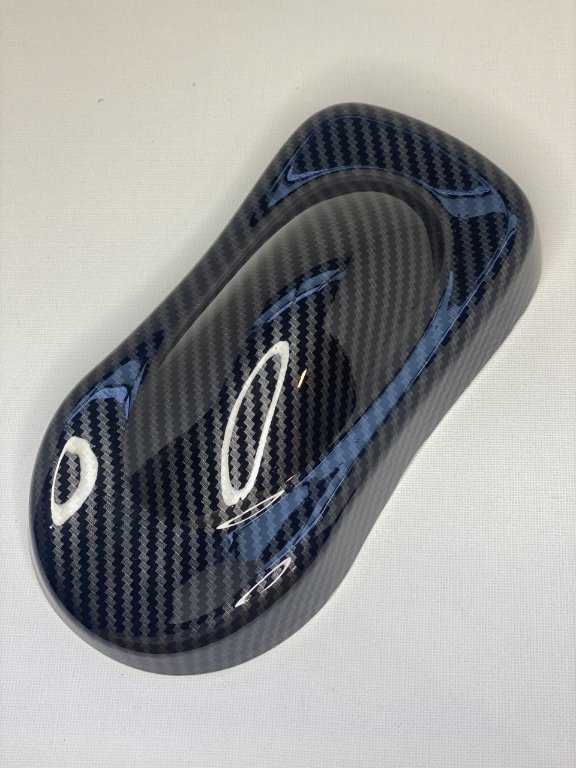

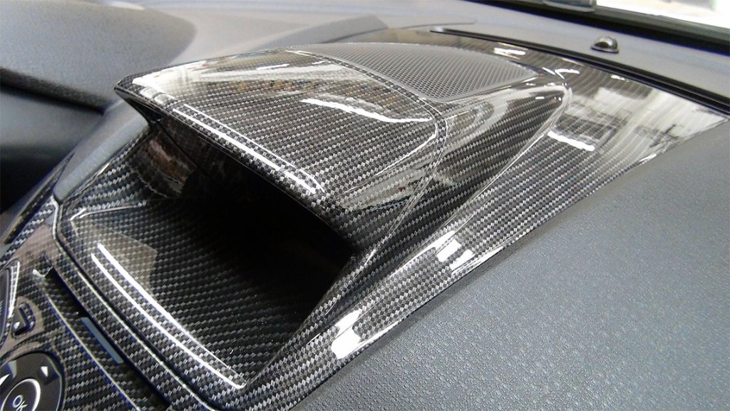

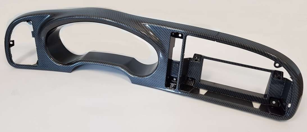

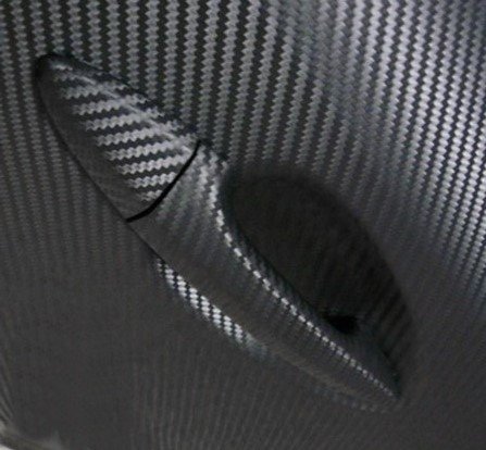

Oltre a verniciatura, wrapping e rivestimento in pelle dimenticavo che c'e' una ulteriore opzione, la cubicatura.
Questo procedimento riveste i materiali con un film simile al wrapping ma immergendo il pezzo in una vasca piena di liquido.
Esempi di pezzi cubicati tipo carbon look
Provero' a chiamare per chiedere un preventivo.
La difficolta' maggiore e' che i profili delle porte andrebbero smontati, quindi dovrei tirare giu' i pannelli e controllare come sono fissati.
Avevo fatto un lavoro simile sulla Mini ma verniciando io i pezzi, erano incollati a caldo e per rimontarli ho usato delle viti ma con un sistema diverso di cui ho parlato piu' indietro.
Con il wrapping non si dovrebbe smontare.
Ulteriore aspetto e' che la cornice della plancia andrebbe prima spelata perfettamente, perche' mentre il wrapping copre la cubicatura aderisce e se lo fa sulla pellicola che si spela seguirebbe la stessa sorte.
Comunque prima sentiamo i prezzi, se troppo alti dovrei scartare l'opzione.

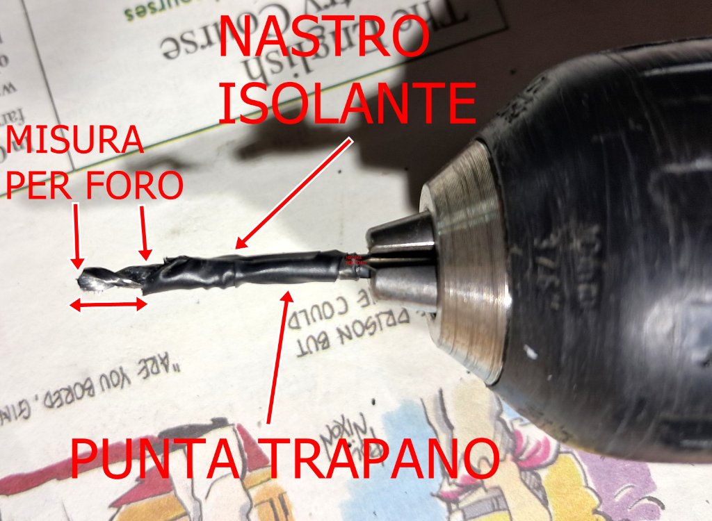

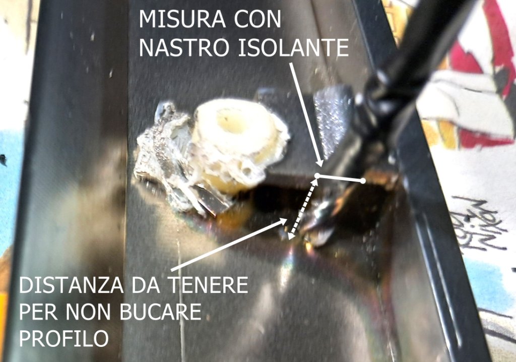

Il wrapping è la soluzione migliore in quanto non serve smontare nulla, e il risultato è più che dignitoso.
I profili delle porte sono fissati a caldo, bisogna trapanare e poi inventarsi un sistema per fissarli nuovamente con il rischio di rovinare qualcosa, volendo si fa tutto, ma bisogna vedere se hai tempo e se ne vale la pena.

Come detto sulla Mini avevo smontato i pannelli e relative parti che appunto erano termosaldate, ovvero gli inserti hanno dei pirolini in plastica che sporgono, si infila il pezzo nei fori del pannello e poi vengono scaldati e schiacciati unendo cosi' fermamente il pezzo al pannello.
Staccare i pezzi non e' un problema, lo e' appunto rimontarli.
Io avevo previsto delle vitine autofilettanti molto piccole, la prima idea era di praticare fori piccolissimi all'interno dei "pirolini", le parti sarebbero quindi poi state avvitate mettendo delle rondelline per aumentare la superficie della testa delle viti.
Ma dato che avevo preso anche altre vitine con bulloni carine per colore, non il solito metallo ma con una finitura tipo antracite, ho poi deciso di fare fori passanti mettendo la testa all'esterno visibile, questo non solo fissava le parti ma creava un effetto con la testa delle viti visibile.
Quindi non ho mai verificato se fosse fattibile l'idea delle viti autofilettanti da dietro.
Ci sarebbe anche la colla a caldo, ma non sarebbe la stessa cosa non fondendosi con l'altra plastica dei pirolini ma solo agendo come colla.
La colla a caldo poi tende a diventare fragile e a staccarsi nel tempo, sarebbe meglio usare colla forte tipo l'Attak.

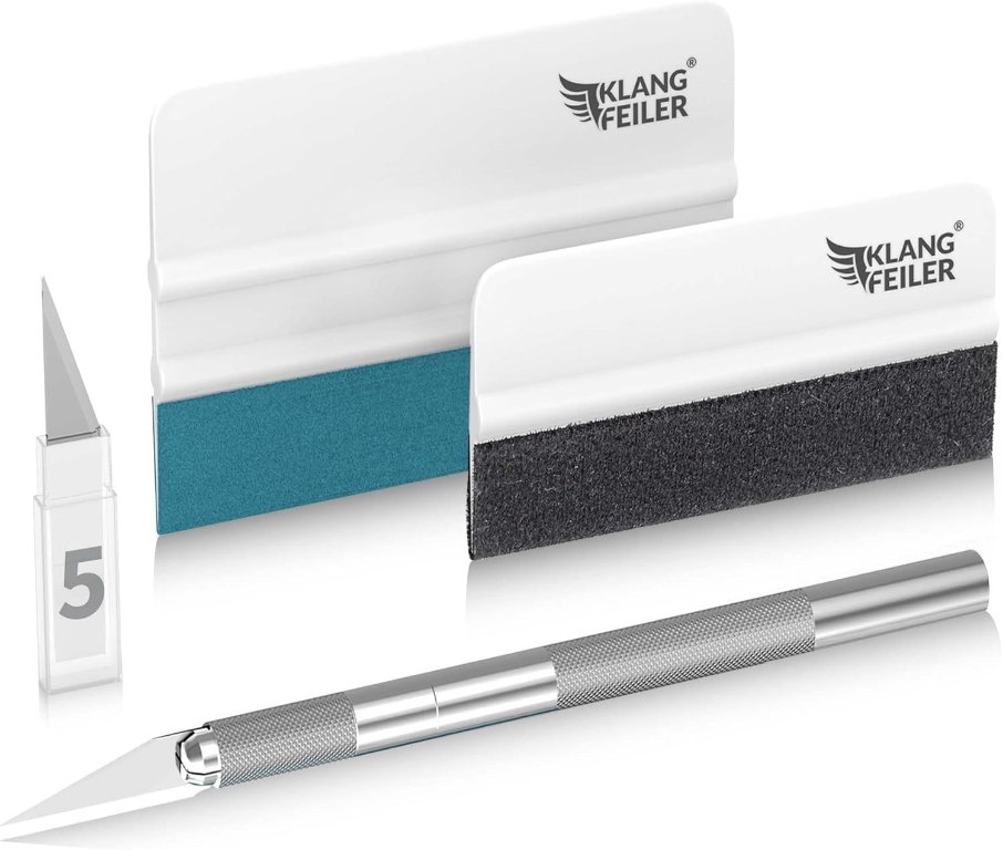

Ho buttato un occhio ai prezzi della pellicola per wrapping.
Viene venduta in rotoli larghi 152cm, uno poi sceglie la lunghezza.
Devo ancora prendere le misure ma ho calcolato che forse basterebbe un metro in lunghezza, sono circa 150,00 euro iva compresa, piu' spedizione.
Andrebbero presi anche degli attrezzi quali le spatoline e la lametta cutter, si puo' usare anche un normale taglierino regolabile per carta, ma la lametta cutter e' fatta tipo penna e si maneggia con maggiore precisione, la lametta inoltre e' fissata in modo da non flettere, mentre quelle regolabili tendono a flettersi e spezzarsi.
Qui l'esempio di un kit attrezzi per wrapping, e' uno con il minimo indispensabile e costa meno di 8 euro, ma ce ne sono anche di piu' completi a meno di 30 euro, al solito prima di comprare controllate le recensioni, guardare e valutare prima di tutto quelle negative, se sono molte scegliere altro :
https://www.amazon.it/Klangfeiler%C2%AE ... 118&sr=8-6

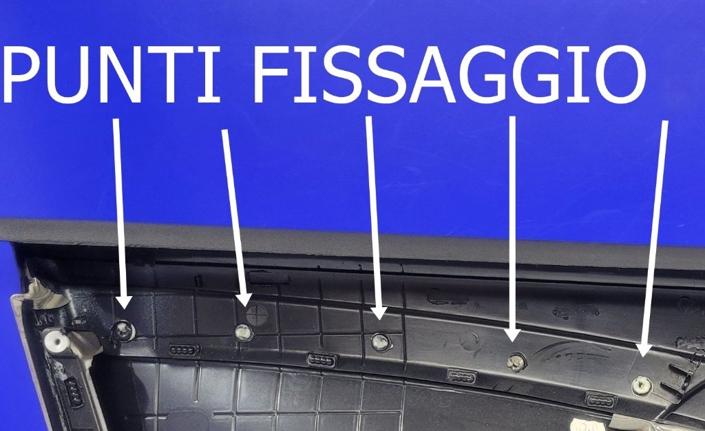

Ho trovato delle foto di un pannello porta dove si vedono bene i punti di fissaggio del profilo.
Sono come quelli che avevo sulla Mini, i pezzi hanno questi pirolini incorporati che poi come detto vengono scaldati e pressati, una specie di rivetto plastico, stesso principio di funzionamento. Per riattaccare il profilo il modo migliore credo sia mettere del biadesivo forte molto sottile dietro il profilo e nei punti dei "rivetti" usare colla a caldo.
Per una maggiore trazione e presa della colla a caldo, se il profilo ha un certo spessore nel punto dei rivetti, si possono avvitare quanto basta piccole viti autofilettanti che spunterebbero nel mezzo, inglobate dalla colla a caldo farebbero maggior presa.
Ovviamente a seguito di verifica, se i rivetti sono direttamente a contatto con la carrozzeria non si potrebbero avere sporgenze e quindi niente viti.
Un'altra opzione potrebbe essere usare un saldatore, invece di tagliare via la parte allargata del rivetto la si scalda e con un cacciavite a taglio la si ripiega ricreando alla bene meglio il "pirolino" dell'inserto.
Cosi' facendo sarebbe un pezzo di plastica legato al resto e non aggiunto come la colla a caldo, quindi non si staccherebbe.
Una volta riposizionato il profilo si scalda il pirolino schiacciandolo a riformare la testa del rivetto plastico.

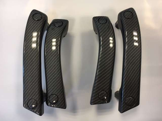

Nonostante sia Domenica mi hanno gia' risposto per la cubicatura.
I pezzi da modificare sono i seguenti:
n°2 placchette comandi volante
n°4 coperchietti pulsanti finestrini su porte
n°4 profili lineari porte
n°4 maniglie porte
n°1 profilo lineare cassetto portaoggetti lato passeggero
n°1 coperchio zona cambio
n°1 cornice strumentazione e radio su cruscotto
Portando io i pezzi gia' smontati il prezzo sarebbe di 250euro, ho chiesto se compresa o esclusa iva, ma sarebbe comunque ottimo.
Se consideriamo quanto costano i vari pezzi comprati gia' modificati, oppure il wrapping che costa solo di materiale tra 150 e 200euro con l'incognita del cruscotto piuttosto complesso per le rientranze, scelgo senza esitazione la cubicatura.
Alla fine mi costa poco di piu' rispetto al wrapping, buona parte dei pezzi li dovrei smontare comunque e mi evito errori o tempo per fare il lavoro.
Se per fare la plancia dovessi sbagliare butterei via il pezzo piu' grande dovendo spendere ancora e alla fine arriverei alla stessa cifra, con il dubbio di non avere lo stesso risultato.
Le parti piu' rognose saranno quindi dover levare ogni minima traccia di pellicola dal pezzo del cruscotto e dover smontare tutti e 4 i pannelli porta staccando i profili lineari, ma ci sono gia' passato con la mini.
Una volta consegnati i pezzi servono circa 2 o 3 giorni lavorativi, per fare il wrapping rischio di metterci di piu'.

Mi hanno risposto, il prezzo e' 250 + iva, comunque resta sempre in linea, come detto per wrappare, posto che uno prenda pellicola di qualita' certa come la 3M e non cinesate che si staccano al primo parcheggio sotto il sole, solo di pellicola siamo tra i 150 e 200euro, dovendo anche fare l'installazione e sperando di farla bene, la plancia e' la parte piu' ostica.
La cubicatura del resto e' il procedimento utilizzato anche per pezzi di serie o quelli che si comprano come accessori, non sono wrappati.

Visto che la differenza di costo è minima meglio la cubicatura a questo punto, buon divertimento a smontare tutto.
