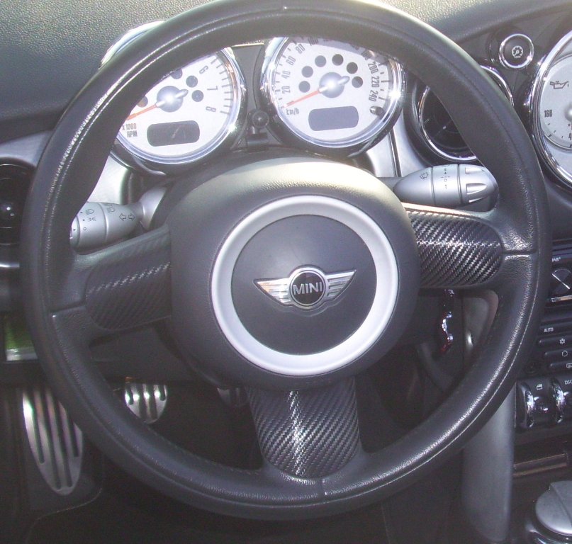

Ho pensato quindi che potrei wrappare le maniglie per ricoprirle, lo avevo fatto con gli inserti del volante della mini ed erano venuti bene.

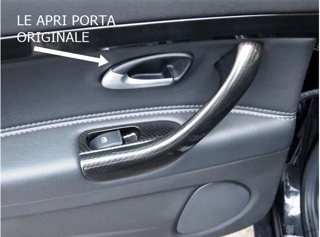

Io ho preso quelle in pelle per la mia 9-3NG e le consiglio, migliora l'estetica ma soprattutto al tatto.
- huskywr240
- Messaggi: 3195
- Località: Lombardia
Re: 93 NG MANIGLIE INTERNE SPORTELLI GRAFFIATE
Ma quelle di Lucantropo erano in pelle o normali ?
Quelle in pelle il problema e' che costano alla fine molto, a quel prezzo conviene sentire se qualcuno in zona le riveste e magari si paga meno.
Vendono solo quelle anteriori, averle diverse dietro non mi esalta, 250euro circa spedite.
- Messaggi: 8477
Quelle di Lucantropo sono in pelle, ora stanno sulla mia 9-3.

Sulla 93 sh ho risolto con il wrapping utilizzando una pellicola color nero satinato su tutte le 4 maniglie, un buon risultato spendendo pochissimo.
Sulla 93 ss avevo risolto comprando le 2 maniglie anteriori rivestite in pelle, un ottimo risultato spendendo un botto.
Secondo me vai di wrapping.

Scuramente non prenderei quelle in pelle per il costo assurdo e non mi garba sian diverse davanti e dietro essendoci solo quelle anteriori.
In questo caso sarebbero da far ricoprire da un artigiano tutte e 4.
Il wrapping e' sicuramente piu' economico potendo far da soli.

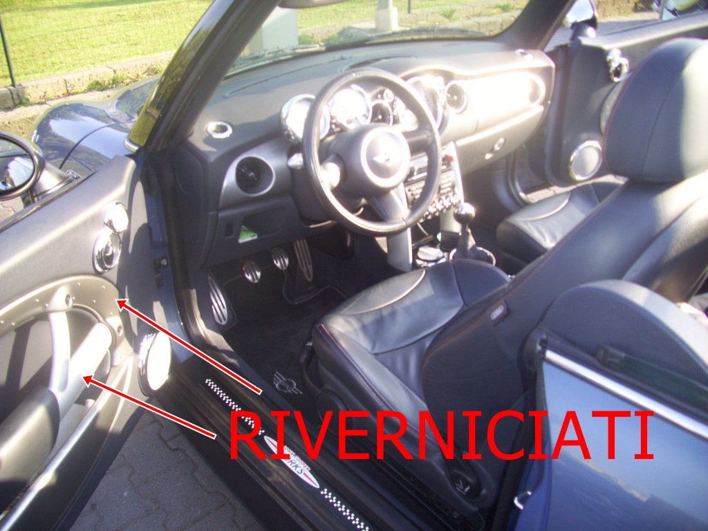

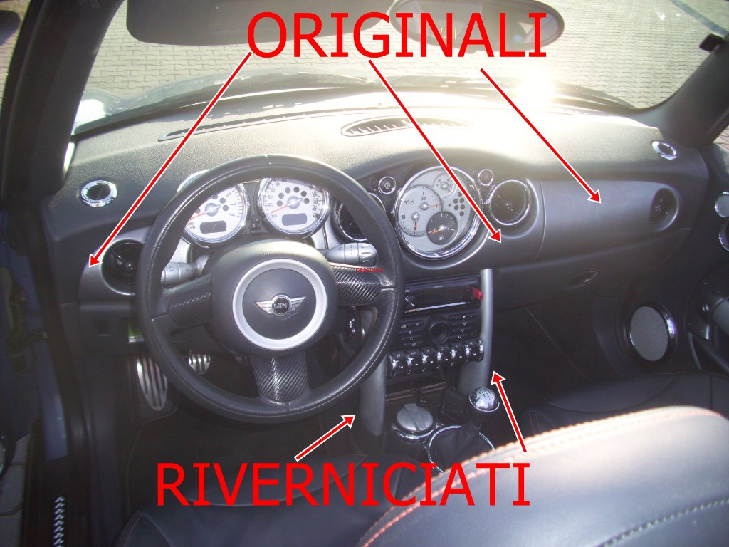

Ma potrei fare tutto io, gia' per la mini avevo smontato tutto e riverniciato le finiture della plancia e delle porte
A quel punto dovrei smontare anche i pannelli porte per fare uguali i profili in simil alluminio.
Stesso discorso vale per la wrappatura che non farei nera ma a questo punto tanto varrebbe farla simil carbonio come avevo fatto per la mini.
