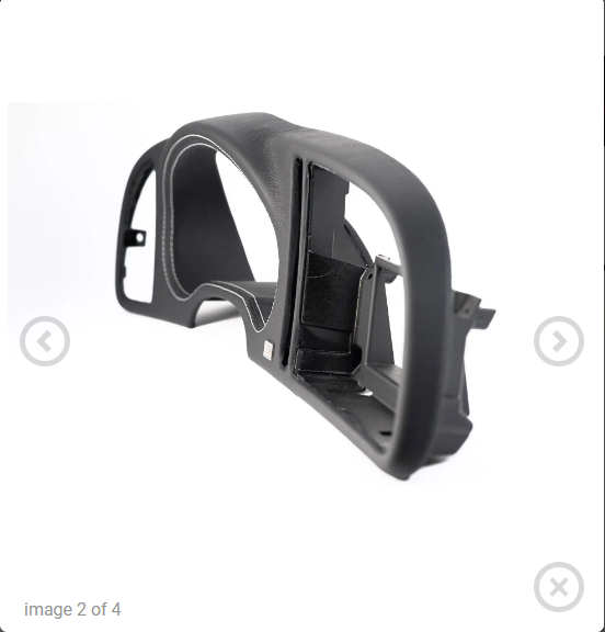

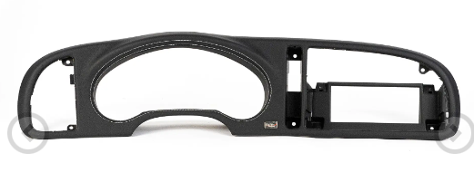

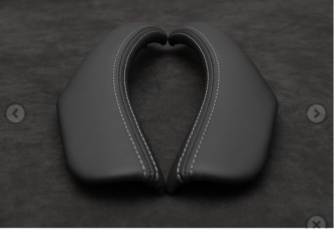

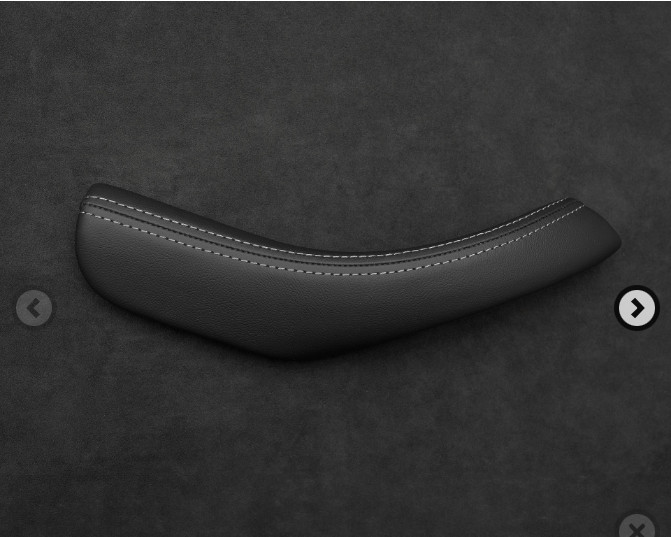

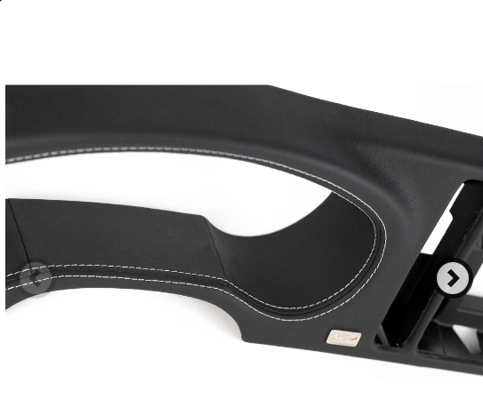

Kit in pelle sul sito Maptun, alcuni non disponibili ma basta chiedere se tornano disponibili.
https://www.maptunparts.com/interior/xt ... or-details
Altri kit sul sito RBM : https://www.rbmperformance.com/dashboar ... eid_1.html#

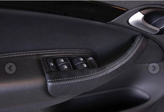

Ho chiesto a un artigiano che lavora sugli interni auto, per fare le 4 maniglie e la cornice del cruscotto in pelle con cuciture a contrasto chiede 450,00 + iva, meno che a prenderli gia' pronti dovendo anche pagare la spedizione, inoltre quelli del sito Maptun richiedono di mandare indietro i propri pezzi, quindi va calcolata anche la spedizione dall'estero che sarebbe non meno di 40,00 euro.
Verrebbero cosi', questi sono quelli di Maptun :
Screenshot (1524).png (208.79 KiB) Visto 1209 volte
Screenshot (1529).png (75.08 KiB) Visto 1209 volte
Screenshot (1530).png (161.78 KiB) Visto 1209 volte
Screenshot (1526).png (461.68 KiB) Visto 1209 volte
Screenshot (1527).png (431.15 KiB) Visto 1209 volte
Screenshot (1528).png (295.49 KiB) Visto 1209 volte

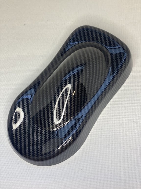

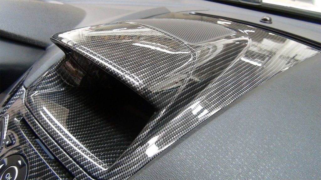

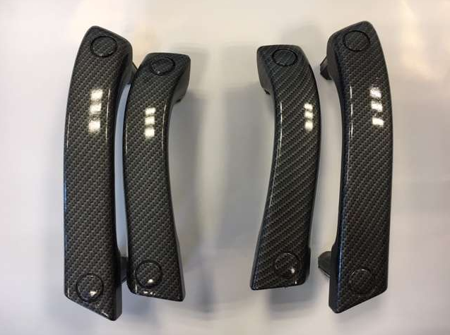

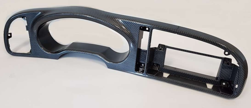

Oltre a verniciatura, wrapping e rivestimento in pelle dimenticavo che c'e' una ulteriore opzione, la cubicatura.
Questo procedimento riveste i materiali con un film simile al wrapping ma immergendo il pezzo in una vasca piena di liquido.
Esempi di pezzi cubicati tipo carbon look
Provero' a chiamare per chiedere un preventivo.
La difficolta' maggiore e' che i profili delle porte andrebbero smontati, quindi dovrei tirare giu' i pannelli e controllare come sono fissati.
Avevo fatto un lavoro simile sulla Mini ma verniciando io i pezzi, erano incollati a caldo e per rimontarli ho usato delle viti ma con un sistema diverso di cui ho parlato piu' indietro.
Con il wrapping non si dovrebbe smontare.
Ulteriore aspetto e' che la cornice della plancia andrebbe prima spelata perfettamente, perche' mentre il wrapping copre la cubicatura aderisce e se lo fa sulla pellicola che si spela seguirebbe la stessa sorte.
Comunque prima sentiamo i prezzi, se troppo alti dovrei scartare l'opzione.

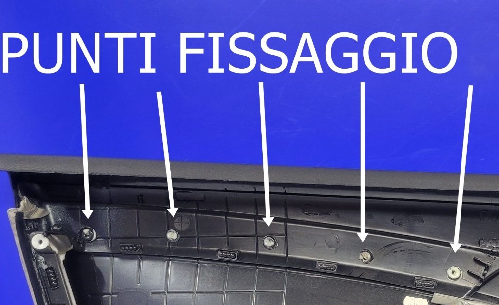

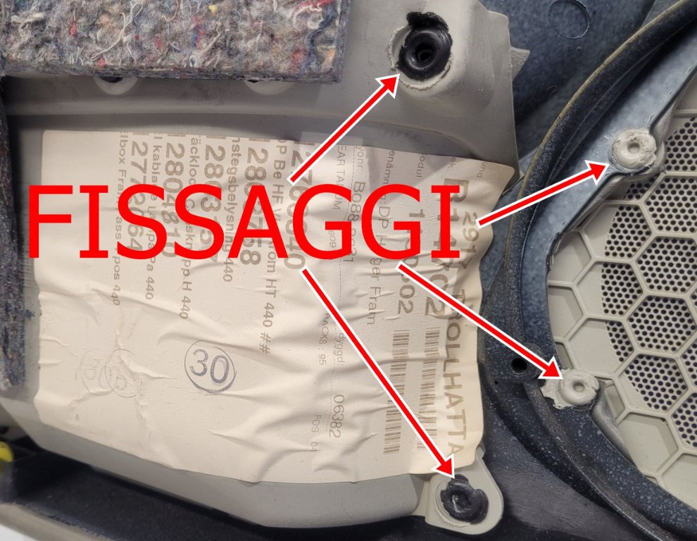

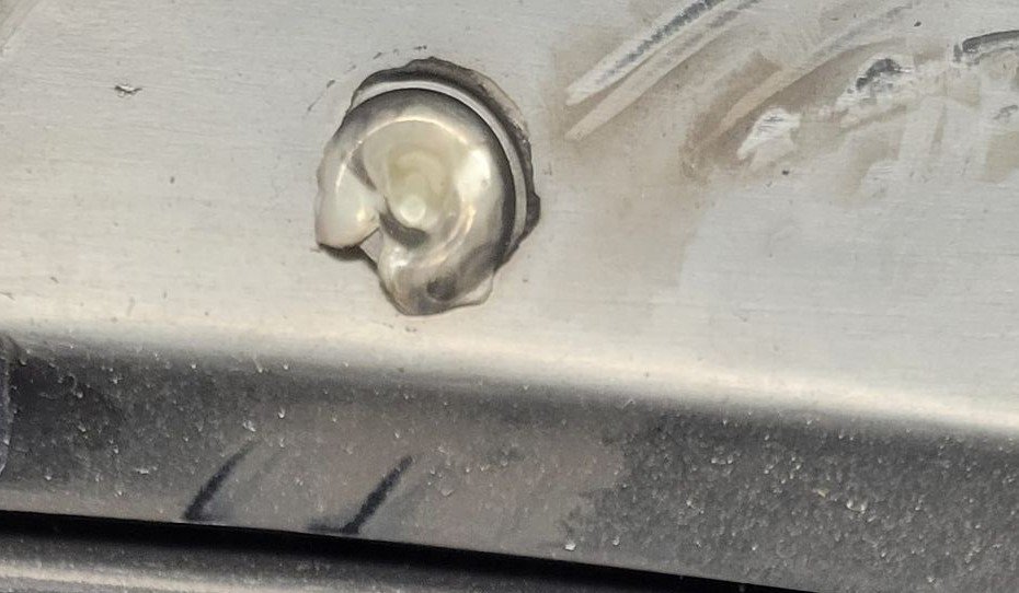

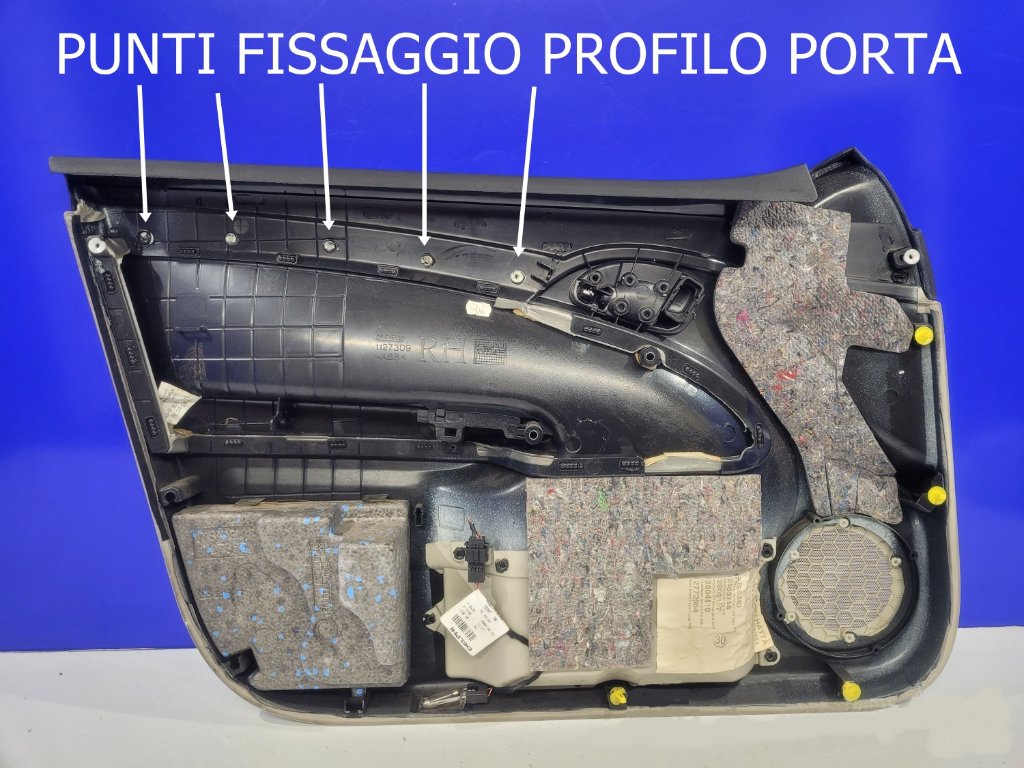

Ho trovato delle foto di un pannello porta dove si vedono bene i punti di fissaggio del profilo.
Sono come quelli che avevo sulla Mini, i pezzi hanno questi pirolini incorporati che poi come detto vengono scaldati e pressati, una specie di rivetto plastico, stesso principio di funzionamento.
INTERNO PORTA 1.jpeg (158.96 KiB) Visto 1204 volte
INTERNO PORTA 2.jpeg (103.46 KiB) Visto 1204 volte
RIVETTI PORTA.jpeg (155.76 KiB) Visto 1204 volte
RIVETTO PROFILO PORTA.jpeg (77.97 KiB) Visto 1204 volte
Per riattaccare il profilo il modo migliore credo sia mettere del biadesivo forte molto sottile dietro il profilo e nei punti dei "rivetti" usare colla a caldo.
Per una maggiore trazione e presa della colla a caldo, se il profilo ha un certo spessore nel punto dei rivetti, si possono avvitare quanto basta piccole viti autofilettanti che spunterebbero nel mezzo, inglobate dalla colla a caldo farebbero maggior presa.
Ovviamente a seguito di verifica, se i rivetti sono direttamente a contatto con la carrozzeria non si potrebbero avere sporgenze e quindi niente viti.
Un'altra opzione potrebbe essere usare un saldatore, invece di tagliare via la parte allargata del rivetto la si scalda e con un cacciavite a taglio la si ripiega ricreando alla bene meglio il "pirolino" dell'inserto.
Cosi' facendo sarebbe un pezzo di plastica legato al resto e non aggiunto come la colla a caldo, quindi non si staccherebbe.
Una volta riposizionato il profilo si scalda il pirolino schiacciandolo a riformare la testa del rivetto plastico.

Prima di smontare la tua auto sarebbe ideale trovare un paio di pannelli in qualche sfascio su cui fare esperimenti, mi preoccupa la fragilità di plastiche che ormai hanno più di 15 anni.
Re: 93 NG MANIGLIE INTERNE SPORTELLI E PLANCIA CON GRAFFI
Inviato: domenica 3 novembre 2024, 21:45
da huskywr240
Considera pero' che la mia e' del 2007 e ha circa 50mila km, sempre nel box, quindi non e' rimasta molto parcheggiata sotto al sole.
L'unica cosa che secondo me si e' davvero indebolita e' la pellicola soft touch della cornice strumentazione, alla fine e' come se fosse un wrapping, ma nettamente piu' fragile.
Avevo delle valigette campionario con le placche di vari colori della Bticino Light prima serie che avevano questa pellicola, anni dopo sono diventate tutte appiccicose pur stando nella valigetta, un mio amico a casa sua le ha ripulite e ora sono in plastica normale e non piu' soft touch.
Non e' la prima volta che metto nastro carta, ma a questo giro ha strappato ampie porzioni di pellicola, segno che ormai non aderiva piu' sotto e si sarebbe comunque sfaldata.
Unica cosa e' una bella rogna levare i pannelli e smontare i profili dovendo riattaccarli, concordo comunque che nuova o vecchia che sia l'auto si rischia sempre qualcosa, meno si tocca e meglio e'.
Come detto comunque anche il prezzo fa la differenza, per il wrapping credo che staro' nei 200euro circa al massimo, ma non ho la minima idea dei costi per l'altro procedimento, ho gia mandato la email, domani chiamo per dirgli di guardarla e poi vediamo.
I prezzi che ho visto in rete erano per auto lasciate dal cliente, quindi chi fa il lavoro deve anche smontare e rimontare i pezzi, mentre io li porterei gia' smontati.

Nonostante sia Domenica mi hanno gia' risposto per la cubicatura.
I pezzi da modificare sono i seguenti:
n°2 placchette comandi volante
n°4 coperchietti pulsanti finestrini su porte
n°4 profili lineari porte
n°4 maniglie porte
n°1 profilo lineare cassetto portaoggetti lato passeggero
n°1 coperchio zona cambio
n°1 cornice strumentazione e radio su cruscotto
Portando io i pezzi gia' smontati il prezzo sarebbe di 250euro, ho chiesto se compresa o esclusa iva, ma sarebbe comunque ottimo.
Se consideriamo quanto costano i vari pezzi comprati gia' modificati, oppure il wrapping che costa solo di materiale tra 150 e 200euro con l'incognita del cruscotto piuttosto complesso per le rientranze, scelgo senza esitazione la cubicatura.
Alla fine mi costa poco di piu' rispetto al wrapping, buona parte dei pezzi li dovrei smontare comunque e mi evito errori o tempo per fare il lavoro.
Se per fare la plancia dovessi sbagliare butterei via il pezzo piu' grande dovendo spendere ancora e alla fine arriverei alla stessa cifra, con il dubbio di non avere lo stesso risultato.
Le parti piu' rognose saranno quindi dover levare ogni minima traccia di pellicola dal pezzo del cruscotto e dover smontare tutti e 4 i pannelli porta staccando i profili lineari, ma ci sono gia' passato con la mini.
Una volta consegnati i pezzi servono circa 2 o 3 giorni lavorativi, per fare il wrapping rischio di metterci di piu'.
Da domani inizia lo smontaggio di mezza macchina all'interno.
Inviato: lunedì 4 novembre 2024, 12:30
da huskywr240
Mi hanno risposto, il prezzo e' 250 + iva, comunque resta sempre in linea, come detto per wrappare, posto che uno prenda pellicola di qualita' certa come la 3M e non cinesate che si staccano al primo parcheggio sotto il sole, solo di pellicola siamo tra i 150 e 200euro, dovendo anche fare l'installazione e sperando di farla bene, la plancia e' la parte piu' ostica.
La cubicatura del resto e' il procedimento utilizzato anche per pezzi di serie o quelli che si comprano come accessori, non sono wrappati.
