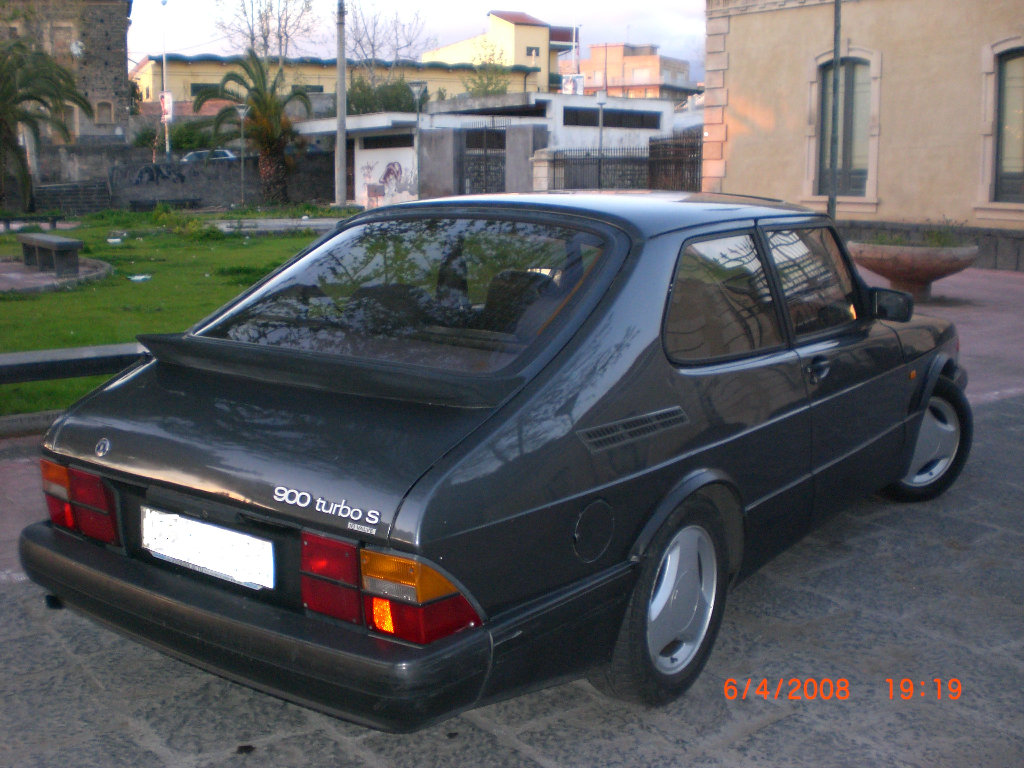

ciao..anzitutto i miei complimenti..mai conosciuto un vero super intenditore e mi e' bastato leggere un po' le tue dritte..non fanno una piega.. posso disturbarti per un bel po' di dubbi e problemi tecnici che affliggono da tempo me e la mia saab 900 t16v aero coupe' del 1991?? giuro che ti pago anche il disturbo..
) sai la uso giornalmente da dieci anni e ora la sto poco alla volta mettendo in sesto visto i suoi anni e 230 mila km.. ma per certi problemi serve qulacuno che la sappia davvero lunga sulla mitica 900 aero...

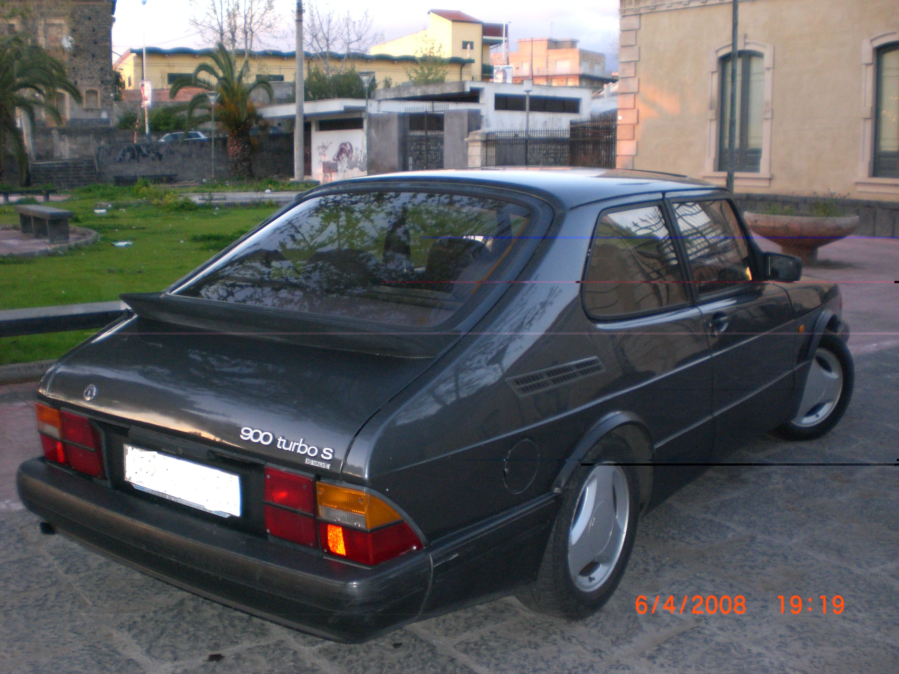

posso farti una bella lista di cose che vorrei capire per risolverle na volta per tutte?..
inizio..
-improvviso spegnimento in marcia..(sembra mancare corrente o benzina per un attimo)puo' farlo per giorni di fila e non farlo per mesi.. mai capito...
-potenza mai costante.. la esci a motore freddo a va da matti.. a temperatura ideale invece diventa incostante..puo' regalarti delle belle accelerazioni brucianti, come puo' solo salire di giri senza avere quell'effetto micidiale da turbo..per non parlare poi che quando va cosi ''strana'' per arrivare a limitatore ci impiega anni... tutto pur riempendo bene il manometro.. mah.. mi sembra strano perche' le cose principali sembrano essere tutte a posto.. tipo candele,motore ancora ben messo,non batte in testa,accensione immediata,..
-e un bel po' di altri quisiti,, ma per ora ti lascio respirare
