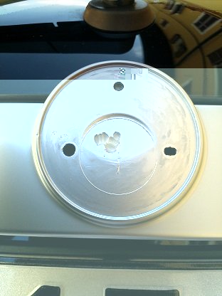

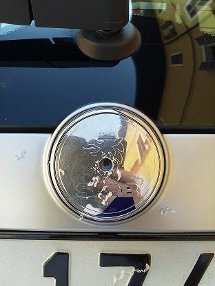

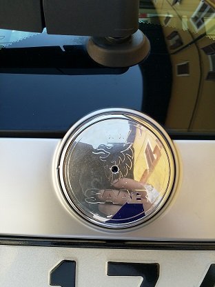

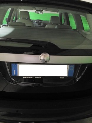

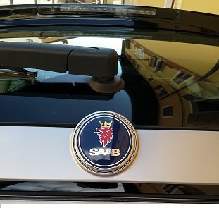

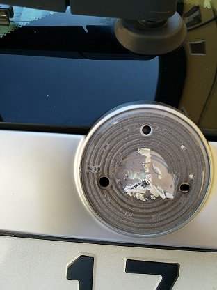

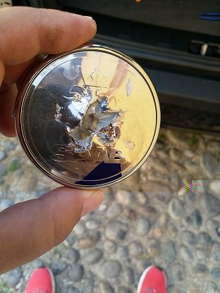

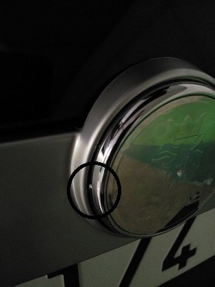

Allora, ho sostituito l'emblema, lascio qui le immagini e la spiegazione della procedura che ho seguito.
Per prima cosa ho fatto un buchino al centro:
Poi l'ho allargato:
e quindi con l'aiuto di una pinza a pappagallo l'ho alzato laterlamente tirandolo in fuori e con una leva in pvc dal fianco sollevato ho finito il lavoro. E questo è il risultato:
Dopodichè con dell'acetone gentilmente prestatomi dalle mie donzelle ho ripulito la zona (fate attenzione che macchia le plastiche):
E infine ho rimontato l'emblema nuovo:
Ho fatto così perchè cercando su internet mi ero di fatto accorto che non c'era modo di toglierlo da dentro. Fate attenzione quando fate i buchi poichè come avete visto maldestramente ho spinto un po troppo ma comunque il danno non si vede (mentre si vede quello che ho fatto con il cacciavite nel tentativo di rimuoverlo come da procedura wis)
Poi l'ho allargato:
