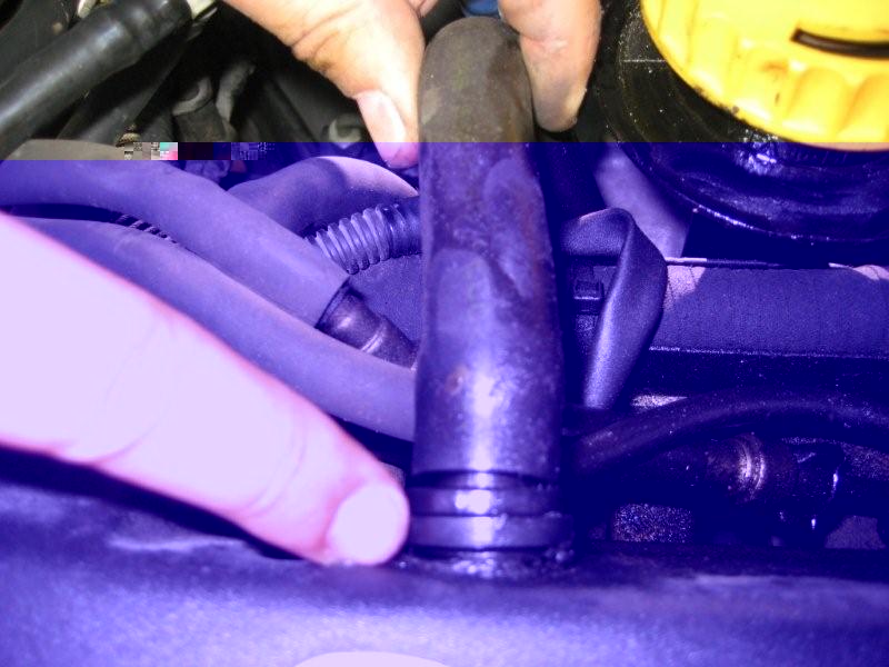

GLi ho gia' detto di pulire tutto, ha lo ''sludge'' che viene buttato fuori persino dal tappo dove si carica l'olio, una bella gelatina color cacca..
Il bello e' che dopo che ho aperto il cofano mi ha chiesto: ma cos'e' la ''morchia''???
L'oil sludge??
SI!
Ah vedi sta roba che ti butta fuori dal tappo gelatinosa e bruciacchiata??
Si!?

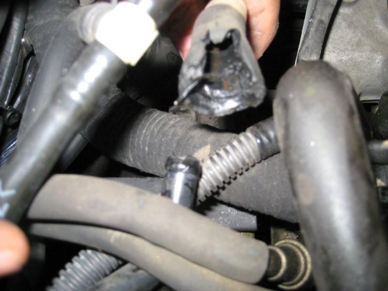

Ecco questo e' l'oil sludge, avendo anche tutto il sistema del recupero oliuo intasato (di gelatina) e tubi rotti e collegati sbagliati sfoga tutto dal tappo d'imbocco.

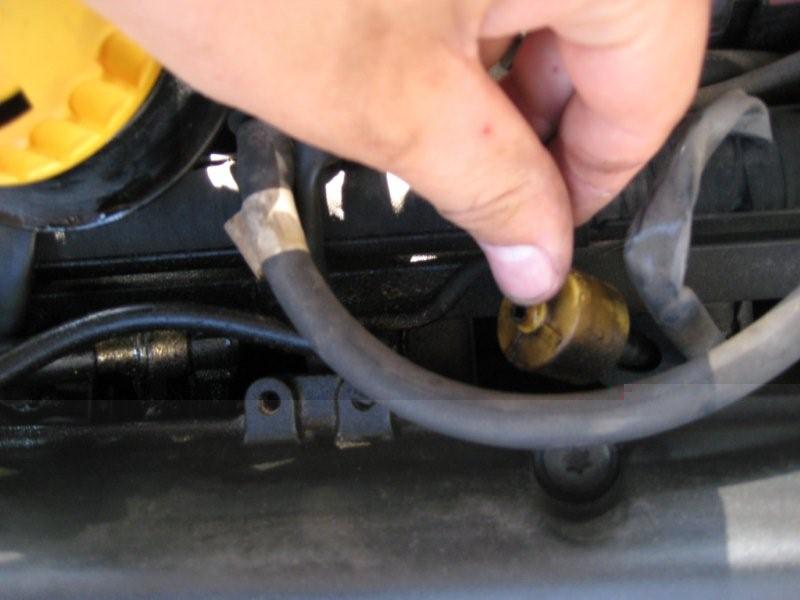

Immagino la coppa olio e le punterie siano impestate, adesso posto alcune foto di come si presenta da fuori, cio' che e' inaccettabile e' che l'auto l'ha presa da poco ed il venditore SAPEVA BENE che i tubi erano andati in quanto erano stati nascosti da tubi piu' grossi sopra ai tubi veri, la valvola di non ritorno rotta e fissata con una fascetta, l'attacco del tubo alle punterie attaccato (male) con del silicone.. :terryfyed:

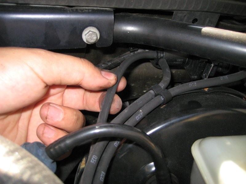

Ho allegato alcune foto.
La blowoff non andava bene quando ha acceso per andare via, col motore al minimo la pressione era di poco sul bianco, mentre dovrebbe stare ad 1/3; quindi era sicuramente la BlowOff, ne avevo una di nuova mia e gli ho messo quella problema risolto, pressione ad 1/3 del bianco (-0,6bar)
Nelle foto dettagli dei tubi.
Il tubetto a monte della valvolina va collegato al 1 attacco a sinistra dei tubi di preriscaldamento, mentre invece era attaccato sull'attacco sotto ad essi, dove invece va il tubetto del pressostato (quello sulla paratia posteriore al motore, lato destro)..
Insomma quelli che han tentato di camuffare il tutto nemmeno han collegato i tubi giusti
:x

Da notare il particolare del tappo nelle foto..
Il cover in plastica era tutto schizzato di sborragel color cacca
