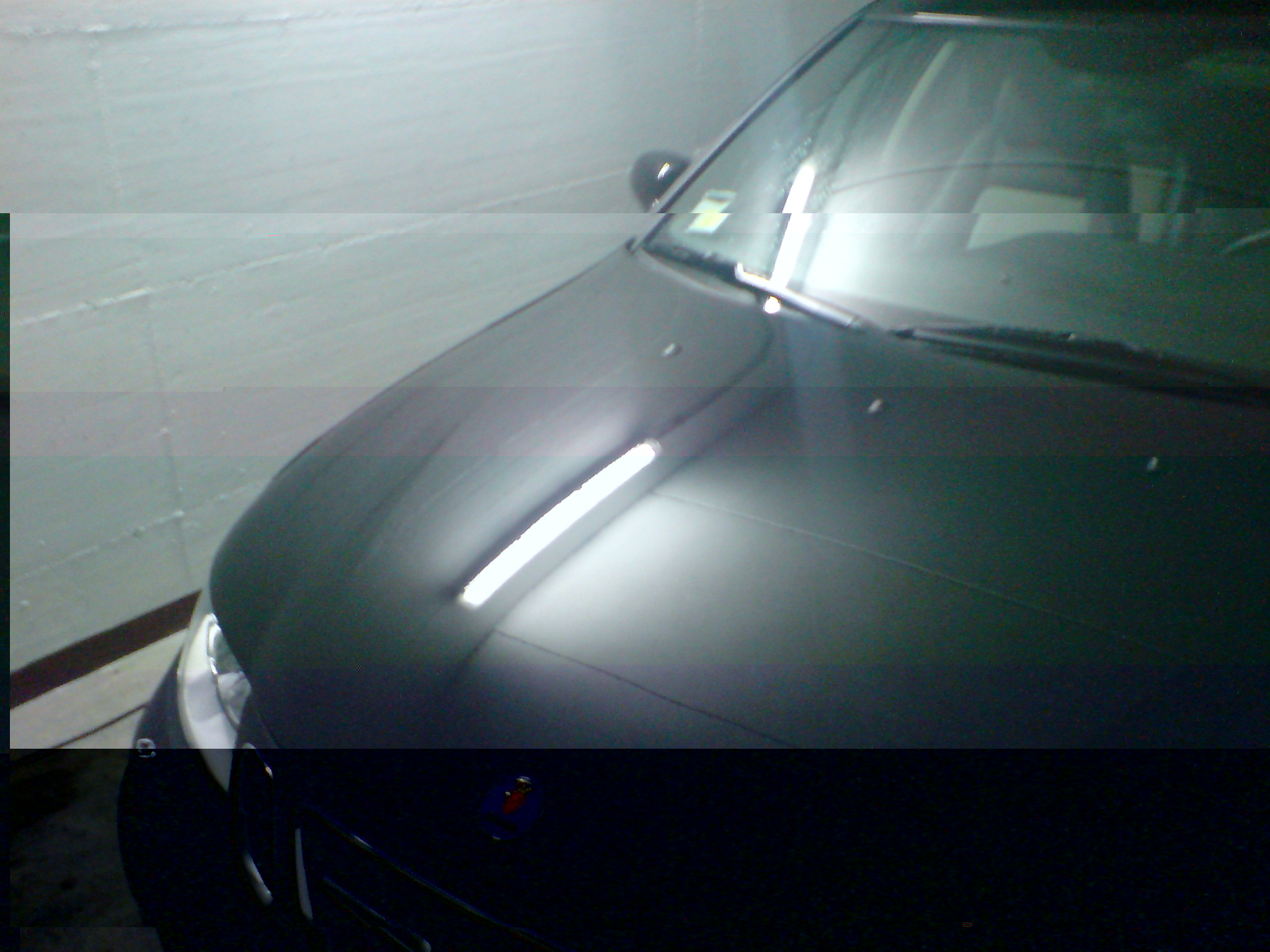

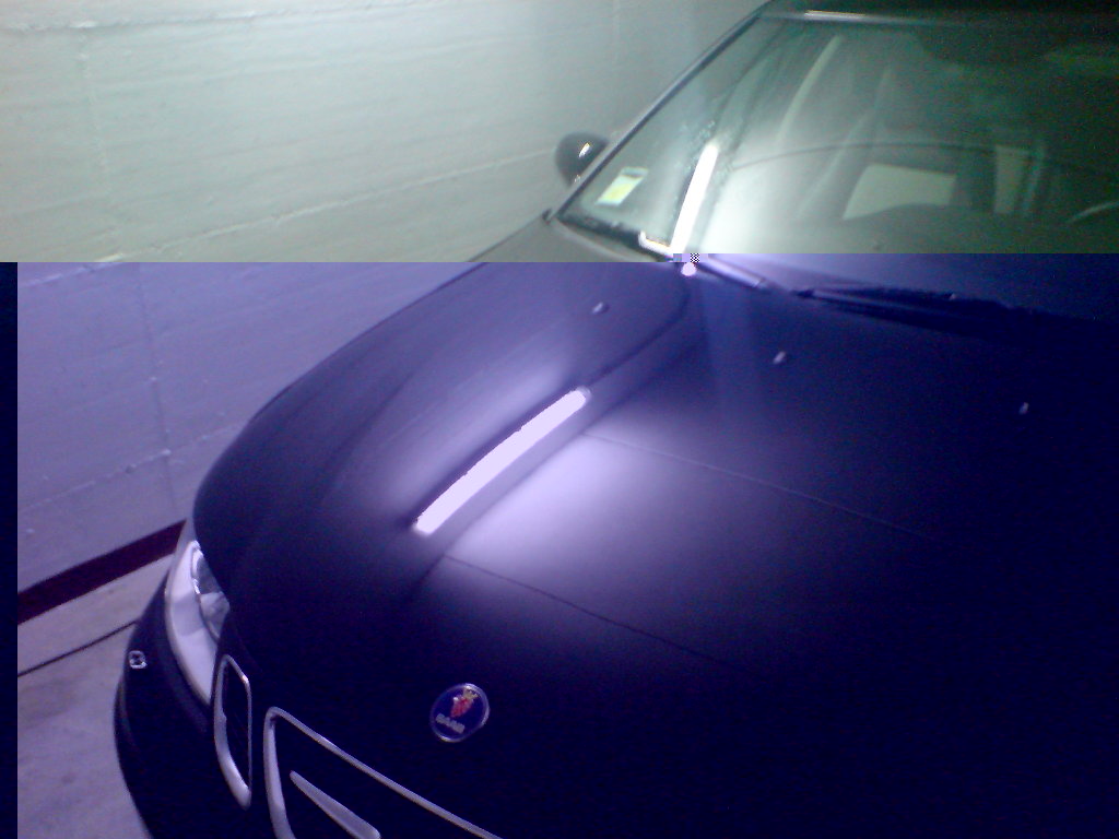

Questa sera mi sono dilettato, per modo di dire perchè è un c**o assurdo, e ho provato questa cera:
Meguiar's M21 2.0
Questa è la descrizione del prodotto:
L'M21 2.0 Synthetic Sealant 2.0 è oggi la migliore delle cere Meguiar's per luminosità, profondità e durata.
L'M21 2.0 è un prodotto di assoluto pregio sviluppato nei laboratori Meguiar's per essere utilizzato anche sui trasparenti antigraffio di ultimissima generazione.
L'M21 2.0 è un sigillante sintetico, in grado cioè di creare una pellicola duratura sulle superfici trattate.
L'Hydrophobic Polymer Technology, tecnologia esclusiva di Meguiar's, dona profondità e idrorepellenza alle superfici trattate, crea una profonda lucentezza ed un incomparabile riflesso.
L'M21 2.0 è in grado di eliminare visivamente piccoli graffi garantendo una finitura "da esposizione"!
L'M21 2.0 è un prodotto estremamente versatile perchè può essere utilizzato a mano, con rotorbitale o con lucidatrice elettronica.
Ho fatto così:
Lavato auto con le lance, due programmi di acqua calda saponata e 3 di risciacquo, sono corso in garage ed ho asciugato con pelle di daino naturale
Dopo l'asciugatura sono passato alla stesura della cera con un applicatore in microfibra, comprato insieme alla cera. Dopo ho levato i residui con un panno sempre in microfibra. Il risultato è stato ottimo devo dire, ho fatto una foto per farvi vedere l'effetto "specchio", l'ho fatta con il cellulare e non è il massimo (macchina fotografica in usocapione alla morosa
). Ma il risultato direi che si vede.
Aloni, buffertrails e righette totalmente scomparsi, ovviamente non eliminati ma coperti
Il mio scopo era, visto che il nero è così delicato, dare un po' di protezione alla carrozzeria contro piccioni, calcare, moscerini ecc. ecc.
Spero possa tornarvi utile la mia esperienza
P.S.: ci vogliono c.a. 3 - 4 ore a far tutto...
