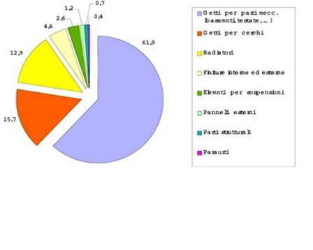

dico solo una cosa : attenzione, l'alluminio utilizzato non e' un Al 99,5 di cui conosciamo la resistenza a trazione ed uso,ma bensi' della serie 2000,5000,6000,7000 (avional,peraluman ) tanto per intenderci(leghe di alluminio pertanto) con valori di resistenza a trazione e rigidezza torsionale comparabile con quello dell'acciaio per impiego a deformazione della serie DC (DC01......) mantenendo ovviamente il vantaggio della leggerezza.(es. di utilizzo laa lega 5182 allo stato T4 (più deformabile), con limite elastico pari a 140-395 MPa , invecchiabile nonostante il Mg sia in tenori minori del 7%, grazie alla presenza di altri alliganti. .In alcuni casi il rapporto di spessore puo' essere 1.5-1,7 volte quello del ferro.( dico ferro perche' non si parla di acciai legati).i vantaggi sono ovviamente leggerezza, malleabilita',maggior resistenza a corrosione rispetto a ferro zincato ,etc.C'e' stato un periodo in cui l'utilizzo dell'alluminio si e' fermato per il suo alto costo.Per finire l'alluminio ormai e' usato sia per elementi strutturali propriamente detti (scocca ,telaio) con caratteristiche di autoportanza sia per componenti ad essi collegati come cofani,portiene ,parafanghi,etc .la peculiarita' ,ripeto e' quella della velocita di deformabilta' che aiuta nell'urto subito dalla vettura .
a margine allego un diagramma a torta che descrive l'impiego dell'alluminio nel settore auto.
