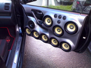

Luk, perchè non monti questo?
Re: Altoparlante kaputt.. cosa mi consigliate di fare?
ti lascio immaginare la risposta.... :))
